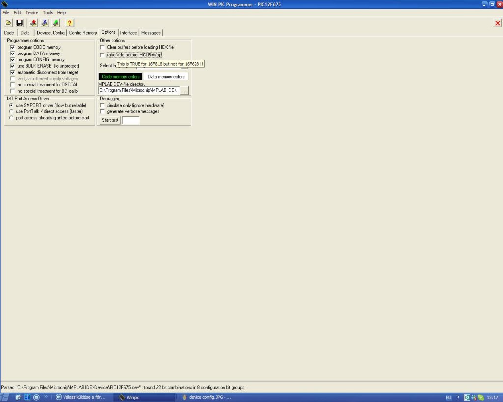

Hello! Biztosan jó mert a 16F877-et meg tökéletesen égeti. Nemtudom mit tegyek hogy bennemaradjon a progi visszaolvasásnál is és ne egy csomó 0 legyen ott. Ha winpic-ben átírom az osc-config értéket és minden más 3FFF úgy beégetem és oké azt visszaolvasom és bennemarad. Megnyitom a hex-t és égetem de az osc configot ilyenkor már nem hagyom hogy átírja, hanem maradjon amit beégettem előtte. Visszaolvasásnál minden 0 lesz de az osc config megmarad a memória utólsó részén,egyedül az nem lesz 0000. Nemtudom mondta itt valaki a belső resetet...ez melyik? PUT? Felteszem mégegyszer a konfigurációs beállításaimat is és hátha abból ki vagy be kell kapcsolni valamit. az options-nál próbáltam azt a MCLR=VSS-t kipipálva is meg anélkül is de nemtudom hogyan kellene álljon igazából.
Miután írtam pont azt még mondom kikapcsolom és azt még kipróbállom. Jó lett! Köszönöm azért mindenki fáradozását. Még egy dolog: akkor ennek a proginak mind1 mit írok be osc-configba? Nem használja? Mert beírtam oda most 347C-t. Az jó úgy?
