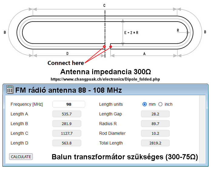

(#) Régi motoros válasza Landsmann hozzászólására (») Szo, 23:30 /
Eddig nem akartam bele szólni, de valami hasonló helyzetből indultam én is anno.
Aztán kis utánajárás következett, majd készítettem egy hurok dipól antennát, és kitettem kültérre.
Mindenféle erősítő és mahinálás nélkül, rögtön bejött a helyi adók 90%-a sztereóban.
Nem tudom jelenleg milyen antennát használsz, csak gondoltam megosztom a véleményem.
Az antenna méretei a mellékelt képen, az FM sáv közepére hangolva.
Ui.: Annyit érdemes tudni, hogy a faléc végén ahol az antenna átmenő csavarral van rögzítve nem épp jó megoldás, mert gyanítom ott beszivárgott a víz. Tehát érdemes nem átdöfni az antennacső testet, hanem mondjuk kábelkötegelővel odafogatni. A cső anyaga egyébként 1/2" henko fűtéscső. A dobozban a csatlakozó ponton a csavaroknál a külső műanyag bevonat értelemszerűen le van faragva a kontaktus miatt.
A hozzászólás módosítva: Szo, 23:36
(#) Landsmann válasza Régi motoros hozzászólására (») Szo, 23:49 /
Én egy gyári (88-108 MHz) antennát használok, 75 ohmos kimenettel. Én nem helyi adó vételével próbálkozok, hanem egy 56 km távolságban lévővel. Még most is jól szól. Kíváncsi leszek reggel/délelőtt, mert napközben szokott rosszabb lenni.
