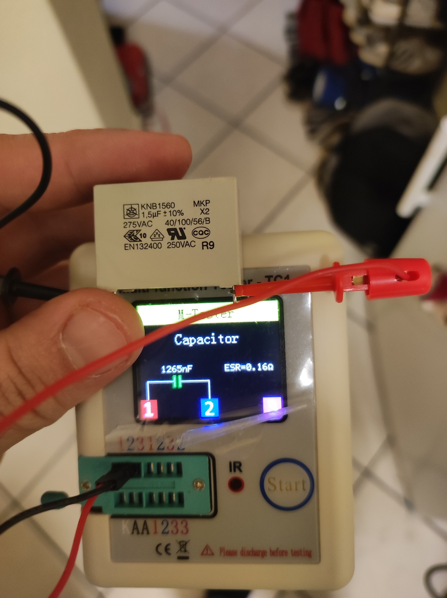

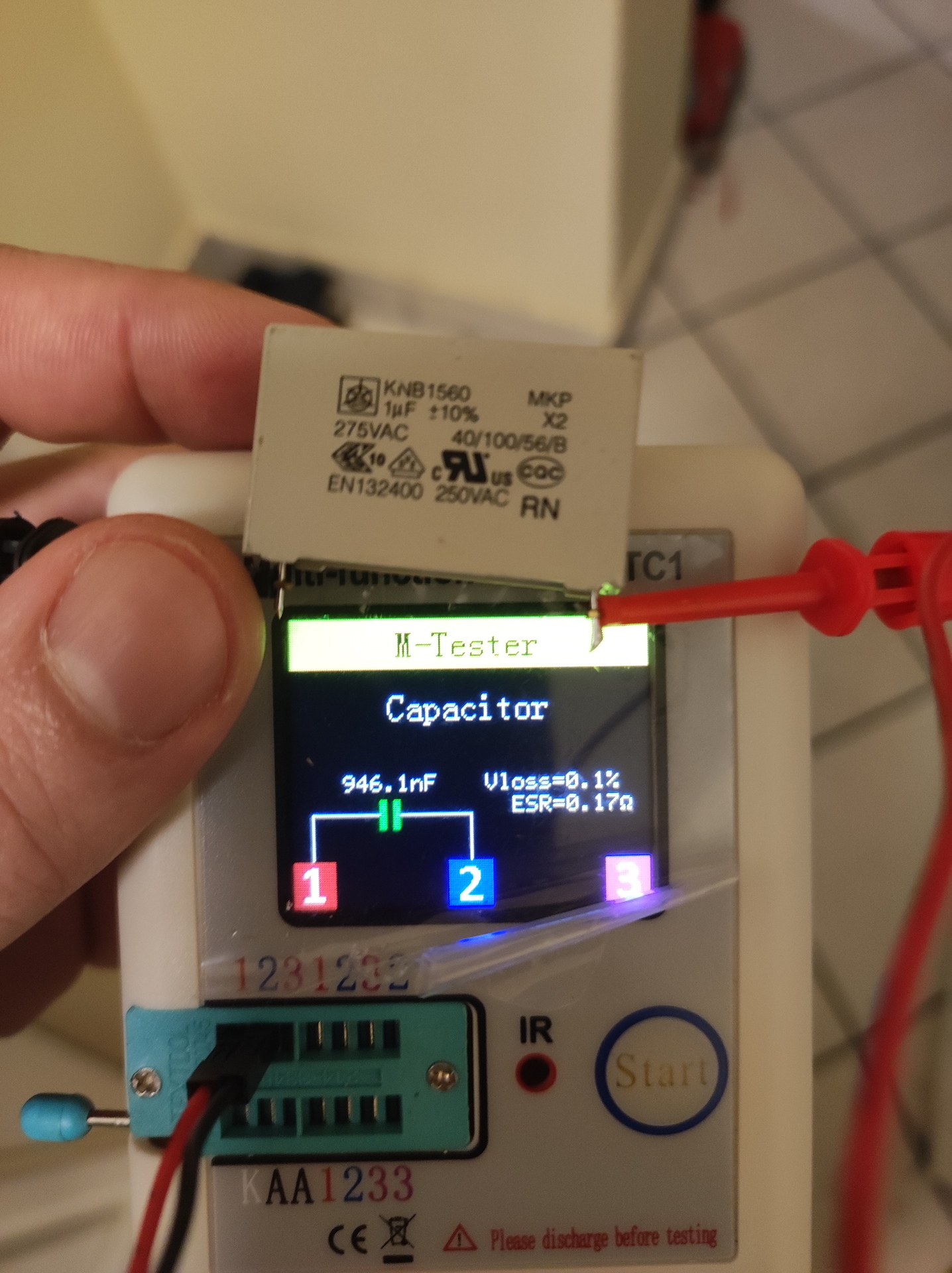

(#) Aang válasza Tomi111 hozzászólására (») Okt 28, 2024 /
Nos az egyik egész közeli értéket mutat, a másik lényegesen alatta van.
A nagyobbik elkot hibásnak mutatja a műszer, hátha csak ennyi a gond.
(#) Gafly válasza Aang hozzászólására (») Okt 28, 2024 / 1
Az egyik 5,4%, a másik 17% deficites.
Kondicseréből nagy baj nem lehet, és akár meg is gyógyulhat...
(#) Tomi111 válasza Aang hozzászólására (») Okt 28, 2024 / 1
Ezeket a kondik nem rosszak, ennyivel még mennie kellene, gondolom. Akkor valószínű az elko a gond. Tuti táphiba. Mikor mindkét triak vezérlést kap, akkor beesik a feszültség és újraindul a proci.

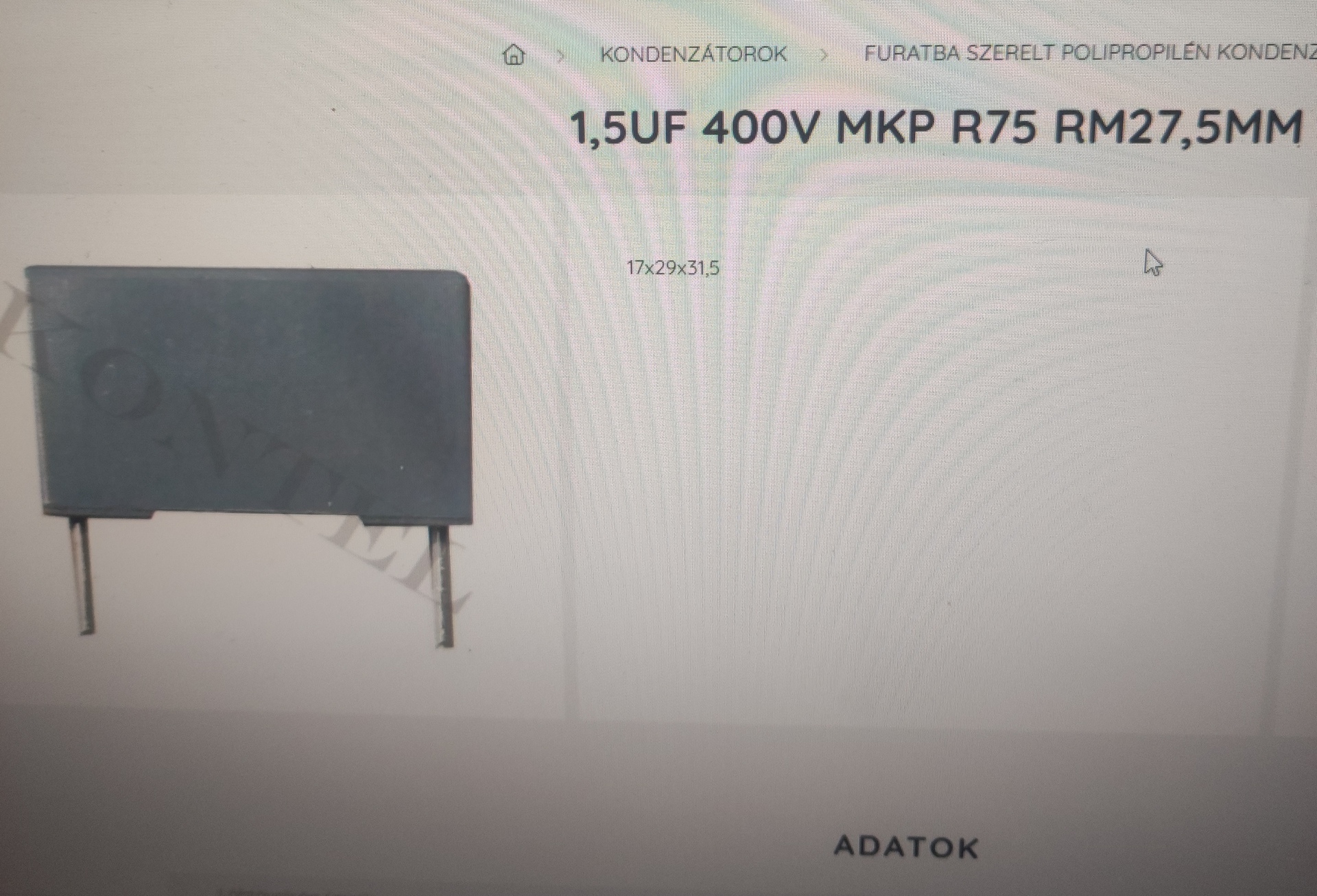

(#) Dino71 válasza Aang hozzászólására (») Okt 29, 2024 / 1
Mint írtam már cseréld a kondikat ezeket az x2 et és az elkokat is, ha jövőre nem akarsz megint molyolni vele.
(#) Aang válasza Dino71 hozzászólására (») Okt 29, 2024 /
Erre a típusra cserélhetem?
(#) Aang válasza Aang hozzászólására (») Okt 29, 2024 /
Nos kicseréltem a hibás elkot és minden szépen üzemel.
Amint megérkeznek az alkatrészek kicserélem őket újra.
