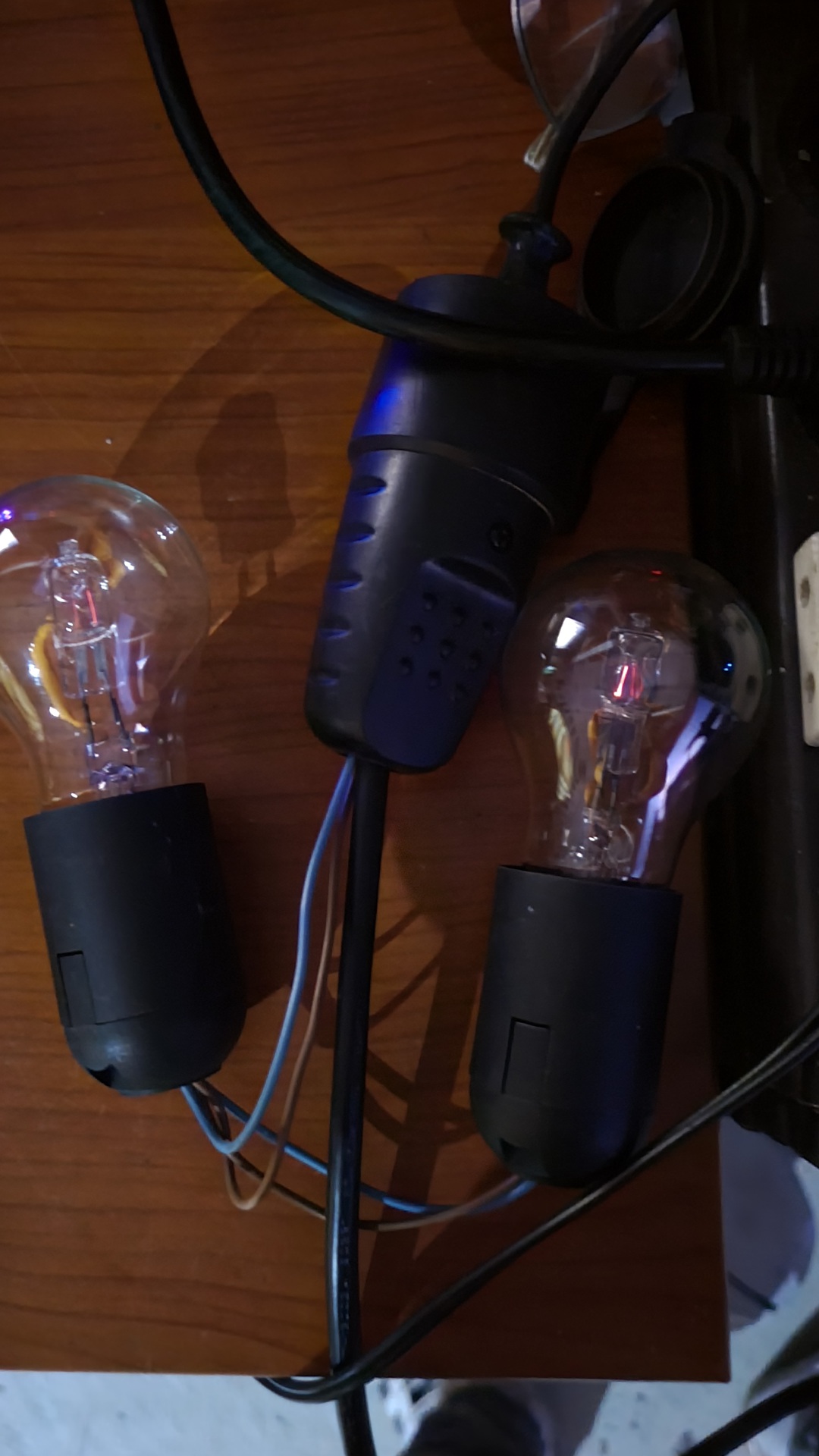

(#) O.Lee válasza O.Lee hozzászólására (») Nov 2, 2024 /
Az első foton 24mV ra állítva, nyugalmiban, a 2 foto kb negyed hangerőpn 2,2 mV-al, a 3 foto pedig 2,2mV nyugalmiban

(#) CHZ válasza O.Lee hozzászólására (») Nov 3, 2024 /
„Persze, úgy mértem, csak azt írtam: negyed hangerőn kivezérelve, de nyugalmiban 2,2mV-ra állítva van kisebb fénye.”
Izzók fényét ne így teszteld, kivezérelve ne próbálgasd.
Ami a fotódon látható nem jelent nagy áramot.
Lényeg, nyug. áram szabályozható legyen megfelelő határok között.
Izzó nem műszer, csak védelmet nyújt nagyobb áramok kialakulása ellen.
Teljes fénnyel világító izzó ami hibát jelent.
Kis rutinnal már értékelhető az izzó fényereje, méréssel is ellenőrizhető ha nincs nagyobb probléma. Izzó világít közepes fénnyel, érdemes ellenőrizni ilyen esetben a tápegység elkoin a feszültséget. Kisebb lesz, kb. max. 1/2 tápfesznél nem lesz kevesebb, mint izzó nélkül lenne.
Ezzel a korlátozott tápfeszültséggel is végigmérhető a végfok.
Ellenőrizhető a kimeneten a DC 0V, ha ez nem ok, akkor még hibás alkatrész is van.
Tovább kell keresni a hiba okát, nem szabad izzó nélkül elindítani.
(#) O.Lee válasza CHZ hozzászólására (») Nov 3, 2024 /
Jelenleg +/- 46V-ot mérek, 0 pont között, egyformán. (2,2mV ra állítva nyugalmiban) Arra emlékszem, hogy izzó nélkül +/-51 Volt volt a fesz.
Beállítottam a 24mV körüli értékre, igy kb +/-40V ra csökkent, az izzó fénye erősebb lett.
A hozzászólás módosítva: Nov 3, 2024
Ilyen pici árambeállításnál ez érthető.
Nagyobb áramnál amit utólag írtál hozzá, az is ok.
Tehát az izzó fényereje nem jelzett problémát, mérhető lenne a végfok így is..
