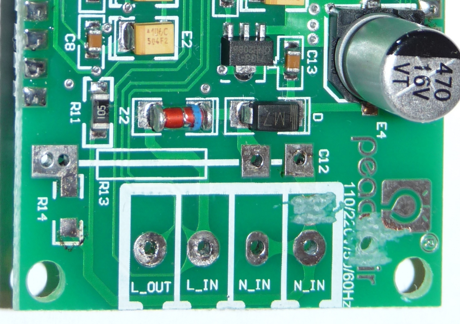

Észrevettem a képeken valamit. A négy csavaros csatlakozó közül kettő össze van kötve. Bár a másik oldalt nem látom, elképzelhető, hogy a két csatlakozót külön lehet választani. Ha ez igaz, akkor nem szükséges extra csavaros csatlakozót beszerelni.
Persze ez majd akkor derül ki, ha megérkezik.
(#) majkimester válasza tothbela hozzászólására (») Nov 10, 2024 / 3
Én az egyik kijelzőmnél elkövettem azt a hibát, hogy kiforrasztottam a sorkapcsot, ezt nem szabad, mert a sönt értéke nagyon kicsi és a forrasztás is befolyásolja a pontosságot. Sikerült megoldanom, tanultam belőle, viszont 1 előnye volt az akciónak, hogy van képem az alkatrész oldali fóliáról, és sajnos ez alapján nem kivitelezhető amit szeretnél. A másik oldalon is össze van kötve a sorkapocs két pontja.
(#) tothbela válasza majkimester hozzászólására (») Nov 10, 2024 /
Köszönöm a tájékoztatást. Tehát ha nem akarunk rosszat, ne babráljuk.
Ráadásul ugyanarra a lábra megy a tápfesz, mint a mérőpont. Így nem sokat lehet vele nyerni.
Mindenesetre köszönöm, köszönjük a fotót.

(#) Alkotó válasza majkimester hozzászólására (») Nov 10, 2024 /
Köszönjük!
Feltárult a titok a jóvoltodból.

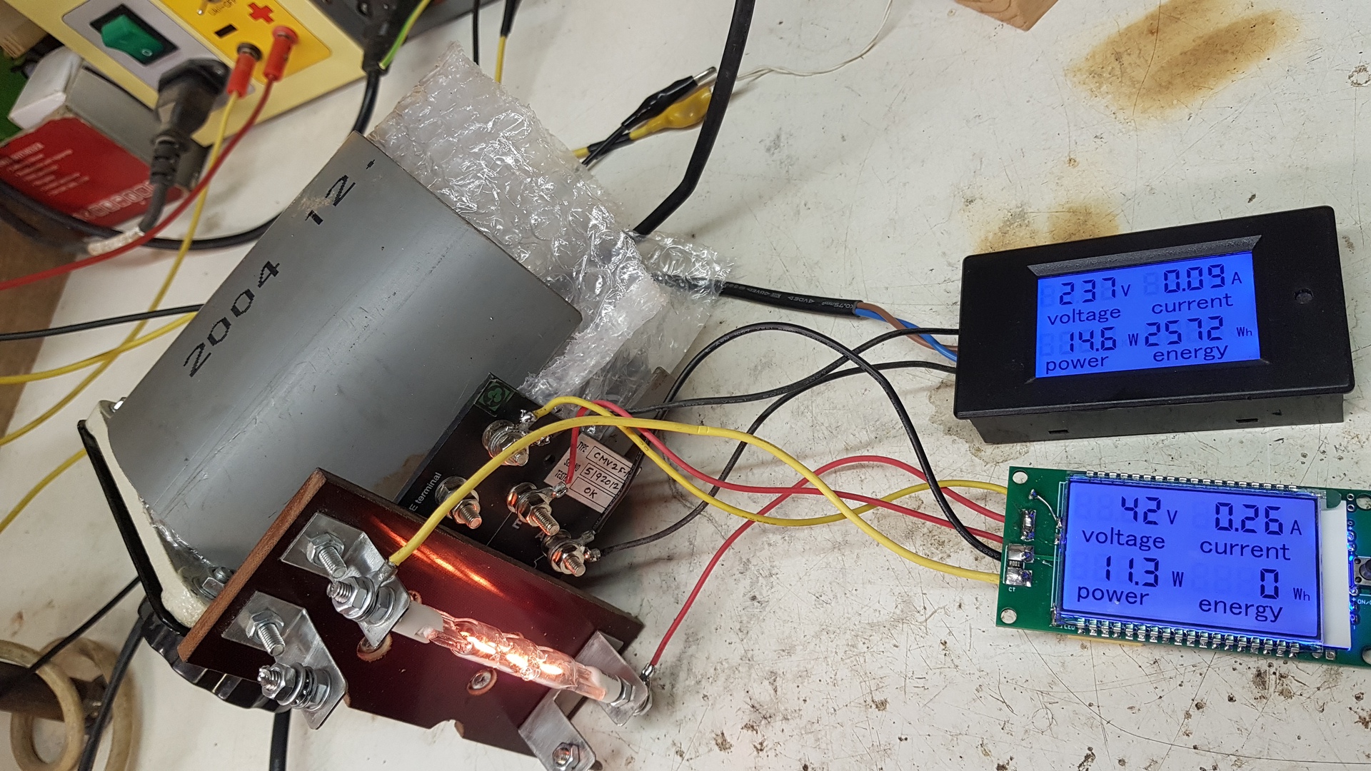

(#) Alkotó válasza Alkotó hozzászólására (») Nov 10, 2024 /
Összedrótoztam a szabályozható toroiddal a mérőegységet, mert látni akartam minden terv szerint alakul-e.
Működik, de felszínre került egy olyan sajátosság amire nem számítottam. A mérőegység feszültség változása (frissítése) lassú, kb. 1 másodperc, és még akkor sem áll be mindig, van egy köztes érték, és a következő másodpercben (újabb frissítés) mutatja a tényleges értéket. Például ha nulláról feltekerem egy mozdulattal valameddig, akkor elsőnek mutat egy 120 V-ot majd utána mondjuk 190-et. A gyakorlatban ennek nem hiszem, lesz jelentősége, de attól még ilyen.
Sajnos van egy másik anomália is, amire nem találom a magyarázatot, ezért kérdezem mi lehet a kiváltó ok? Ha nullára tekerem a kimenetet, akkor 0V-ot és 0W-ot mutat, de közben 0,02A áramot is. Ellenőriztem multiméterrel is, a feszültség valóban 0 V, és áram sem folyik a kimeneten. Első gondolatom volt, hogy talán mégis folyik ott valami apróság, ezért kivettem az izzót, tehát akármekkora feszültség is lenne a kimeneten, áram biztosan nem folyik (még mindig 0,02A-t mutat). Ez után fizikailag kikötöttem minden egyéb vezetéket a mérőegységből, csak a tápfeszültség ellátást hagytam meg (így is 0,02A-t mutat). Pontosan ebben az állapotban a tegnapi tesztek során (előző hozzászóláshoz mellékelt kép mutatja) 0,00A-t mutatott az egység.
Ismét kérdezem, mi okozza ezt a változást, honnan jött be mára az a 20mA-es érték?
(#) img válasza Alkotó hozzászólására (») Nov 10, 2024 /
Amikor átalakítottad a műszert, akkor az árammérő söntöt nem kalibráltad el a forrasztással?
