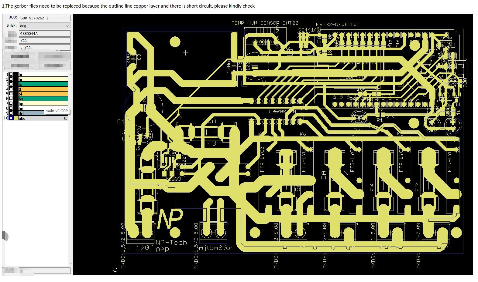

(#) Building12 hozzászólása Nov 10, 2024 /
gerber fájl
Hogy lehet úgy legyártatni a nyákot, hogy egyes forrszemekre is tegyenek forrasztásgátló bevonatot?
EAGLE-ben a gerbernél mit kell beállítani?
Arra gondoltam, hogy a paneltervezőbe valamelyik rétegbe szerkesztek a forrszemekre pöttyöt. De melyik rétegbe kell megcsinálni? Talán a "finish"-be?
(#) Alkotó válasza Building12 hozzászólására (») Nov 10, 2024 /
A limit-nél beállított mérettel megegyező, és tőle kisebb furatokat tartalmazó PAD-ek fedettek lesznek. Most látom, hogy a mellékletemen a bekarikázásom alatt le is van írva a funkció.

(#) Alkotó válasza Building12 hozzászólására (») Nov 17, 2024 /
Másodszor kérdezed ugyanazt. Elég pontos gyártói leírás van minden réteghez, mellékeltem az én példányom erről (ez nem egy friss dokumentum, de a lényeg valószínűleg nem változott).
De ez csak ajánlás, és ugyan szerintem minden feladatot lefed, semmi akadálya az önállóskodásnak. Kis túlzással minden réteget arra használsz amire akarsz, sőt saját rétegeket is létrehozhatsz.
A végén úgyis csak a gerberek lesznek fontosak, az nem számít hogyan hozod azokat létre.
