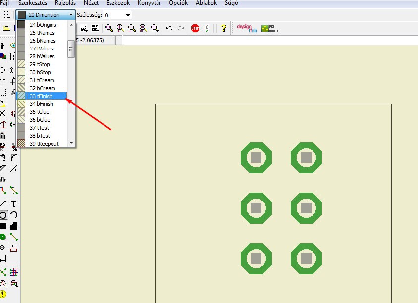

gerber fájlSziasztok!Hogy lehet úgy legyártatni a nyákot, hogy egyes forrszemekre is tegyenek forrasztásgátló bevonatot? EAGLE-ben a gerbernél mit kell beállítani? Arra gondoltam, hogy a paneltervezőbe valamelyik rétegbe szerkesztek a forrszemekre pöttyöt. De melyik rétegbe kell megcsinálni? Talán a "finish"-be?
A limit-nél beállított mérettel megegyező, és tőle kisebb furatokat tartalmazó PAD-ek fedettek lesznek. Most látom, hogy a mellékletemen a bekarikázásom alatt le is van írva a funkció.
A hozzászólás módosítva: Nov 10, 2024
Köszönöm, erre gondoltam.

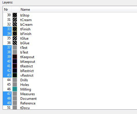

Ezek a rétegek mire jók?
lustaság fél egészség.
nézd meg tutorial-t minden le van írva
Nem vagyok lusta. Én leírom a nagybetűket is.
Nem tudom feltűnt-e, hogy nem az egész listát jelöltem be, csak néhányat, amiket nem értek. Olyan veled nem fordult még elő, hogy ilyenkor megkérdezed? Szeretnék panelt rendelni és nem tudom ezeket a rétegeket mikor kell alkalmazni. A nyák külső élére (amin a kontúrmaró megy), hogy lehet ón bevonatot kérni? Melyik réteggel? A hozzászólás módosítva: Nov 17, 2024
Panel élét nem ónozzák le szerintem.
Ha külön mdgbeszéled akkor talán.
Szerintem esélytelen. A darabolás/kontúrmarás az utolsó munkafázisok egyike.
Ezeket a rétegeket meg tudnátok mondani, hogy pontosan mire jók?
Másodszor kérdezed ugyanazt. Elég pontos gyártói leírás van minden réteghez, mellékeltem az én példányom erről (ez nem egy friss dokumentum, de a lényeg valószínűleg nem változott).
De ez csak ajánlás, és ugyan szerintem minden feladatot lefed, semmi akadálya az önállóskodásnak. Kis túlzással minden réteget arra használsz amire akarsz, sőt saját rétegeket is létrehozhatsz. A végén úgyis csak a gerberek lesznek fontosak, az nem számít hogyan hozod azokat létre. Amikor elvileg gazdaságosabb, deA történet - mintha ma történt volna - arról szól, hogy tegnap rendeltem a JLCPCB-től munkákat.Mint józan paraszt az eszével arra gondoltam, mindkét nyákot egyszerre rendelem meg és nem sokkal lesz drágább a szokásos 2 $ + sallangnál, vagy annál is jobb. Valami érdekes volt, hogy az egyik munkát erre az összegre számolták, a másikat meg a duplájára, mert egyre van ez a nagyon tenyérbemászó olcsó 2 $... Szóval 1 híján 20-ra jött volna ki az együttes rendelés, így kipróbáltam egyesével a rendelést és... Bizony, 4.99.- $/db, szállítás, TEHÓ, papi 10-ed, stb. akárhányszor összeadtam, mindig majdnem a fele jött ki az együttes rendelésnél. Maradtam ennél és lesz egy plusz pofás kis kék dobozom, amiben szállítanak. Nem tudom, miért van ez így, de valaki szerint a Gyártónál ez a protokoll, én meg örülök neki. A Céggel messzemenőleg meg vagyok elégedve minden téren, jegyzem meg.
(JLCPCB) Kicsit elbizonytalanodtam én is, mert nekem a szerelés is kellene. Igen szép összeg lehet egy darab sima felület szerelt alkatrésszel minden, mert basic-ben nem található az alkatrész, a labor előkészítése és a gép etetése sem olcsó. A kézi beültetéssel megoldható alkatrészeknél is plusz költséget kell fizetni. (USB header, Pin header stb, szóval minden olyan ami nem SMD alkatrész) Így már 18-40$ körüli lesz minden 5db esetén is. Tudsz, vagy tud valaki valami trükköt ezen összegek csökkentésére? Nekem a 10 000 feletti rendelés ugrott be, hogy arányaiban csökkenjen az ár/PCB. Ennél jobb megoldás kellene, mert ekkora mennyiség túl sok lenne! Köszi mindenkinek!
33-34 Ez speciális felület, például a PCB kártya csatlakozók aranyozása..stb
37-38 in circuit tesztpontok, áramkörök gyártáskor ICT mérésekre van kialakitva 39-40 terület megörzés tervezéskor, ezekre a területektre nem kerülhet alkatrész 41-42 hasonló mint a 39-40 réteg, csak ezen a területen sávokat nem lehet elhelyezni 43 szintén hasonló terület az előzőekhez, itt VIA nem helyezhető el 47 panel, áramkör méretek 48 panel dokumentációk, gyártási leirások..stb 49 beültetőgépek referencia pontjait tartalmazza tx top azaz felső oldal bx bottom azaz alsó oldal Ez egy egységes rendszer amit kitaláltak, a nyomtatott áramkörök tervezés, és gyártás szegmensében használt elnevezések, jelek. Ez pontosan úgy van definiálva mint egy áramköri alkatrész rajzjele, mindenki ugyan úgy tudja olvasni, és érteni. Szóval érdemest ezt követni amellett, hogy természetesen bármelyik réteget használhatod bármire, ahogy a dióda rajzjelét is keverheted az ellenállással vagy tranzisztorral, ha az a cél, hogy értelmetlen dolgot hozz létre.
