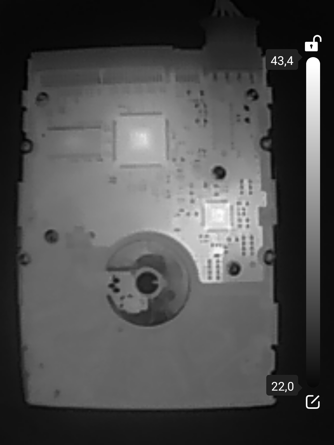

(#) KBal76 válasza kameleon2 hozzászólására (») Nov 14, 2024 / 1
Ha nekem ilyen gondom lenne, én képfeldolgozással oldanám meg, azaz a hôkamera lementett képén adott pontokat felvéve. Akár referencia pontokkal, amik lehetnének referencia hôforrások is, amik a képen vannak szintén. Meg ugye ott van a képen a kamera saját hôfokskálája is. Itt persze bejátszik az a gond, hogy egy fém kupakos elkóról, vagy hûtôbordáról nem hiteles érték jön le, mert más az emissziós tényezôje mint egy ugyanazon képen szereplô mattra festett wattos ellenállásnak. Ilyenkor egy felragasztott matricapötty segíthet.
Most hogy ezt írtam, kipróbáltam a sajátommal, és talán nem reménytelen, egy állványra rögzített kameránál, és keretre helyezett elektronikánál. Meg nyilván egy ipari hôkamerával, nem egy telefonra dughatóval.

(#) kameleon2 válasza KBal76 hozzászólására (») Nov 18, 2024 /
Ennyi erővel Heimann mérőfejet is lehetne használni, ugyanazt, ami a PIR szenzorokban van. Az is hőt mér csak más elektronika kell hozzá és megfelelő optika. Parallax Propellerhez nekem is van képfeldolgozó fejlesztőkészletem, amivel igen-nem kimenetek generálhatóak. Ehhez nem kell hőkamera. Bár már telefonba is van Flir ( mint nekem a Blueberryben).
(#) KBal76 válasza kameleon2 hozzászólására (») Nov 18, 2024 /
A kérdező egyidôben szeretne 64 helyen hőmérést végezni, ehhez a te megoldásoddal ennyi célzott merőfej kellene, vagy ha spórolna ezen, egy sorban jó pár, és mozgatni a panelt egy tengelyen. De mivel az elején kizárta a távérzékelés lehetőséget, így ezek mind csak ötletelések.
A PIR szenzor két egymás melletti szenzoron (ha úgy tetszik pixelen) mér hő eltérést, így hőmérésre magában pont alkalmatlan. Esetleg ha az egyik felét kimaszkolnánk egy fémlappal, de a kalibrálhatósága még így is kérdéses. Plusz még típusra is figyelni kell, mert nem mindnek analóg a kimenete.
