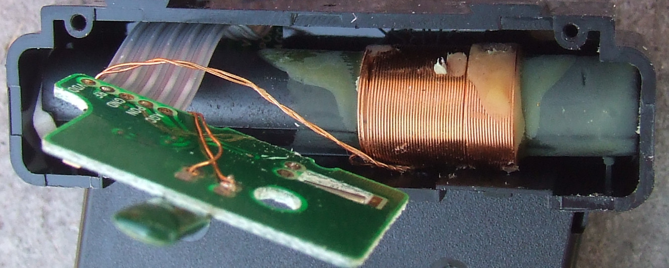

Vettem ma egy rádió vezérelt órát, 2000 forint volt. Olcsóbb megoldás ebből kiszedni a rádió jel vevőt, mit megvenni 4000-ért a Conradban
A kérdésem, hogy a Vdd-t a 5V-ra kössem, az RF-et meg a CLK-ra? Ezen a képen bal oldalt. Az 5 volt nem lesz neki sok? Csak mert az órába egy darab 1.5V-os elem kell.
Ezt a csövet csak itt Link találtam meg, igaz hogy "A" nélküli verzió, de az lehet hogy csak tizedespontot takar mondjuk. Itt azt mondja, hogy kb. ugyanaz mint a ZM1020 (vagy Z560M) szerintem próbáld ezeknek az üzemi adatai alapján működtetni, így biztosan nem fogod elrontani. A lábkiosztást meg ki lehet találni. Üdv!
Szerencséd van hogy ilyen modul van az órában. Én is hasonlóval kinlódok csak az adatvonalon be-ki kapcsolja a főproci a vevőmodult. Nemtudom hogyan. A fesztültségre mindenképpen az órában mérj rá. Nagy valószínüséggel 1,5v kell neki.

A feszültség megvan, 1.5V
A másik 2 pontot gondolom nem kell rákötni sehova, és remélem ez nem zavarja meg a működését...
Azért mérd le a másik két feszültséget is. Az óra szinkronizálása előtt és után. Mert valószinüleg azokkal ellem takarékosság miatt lekapcsolja valamijen módon a vevőt szinkronizálás után.
