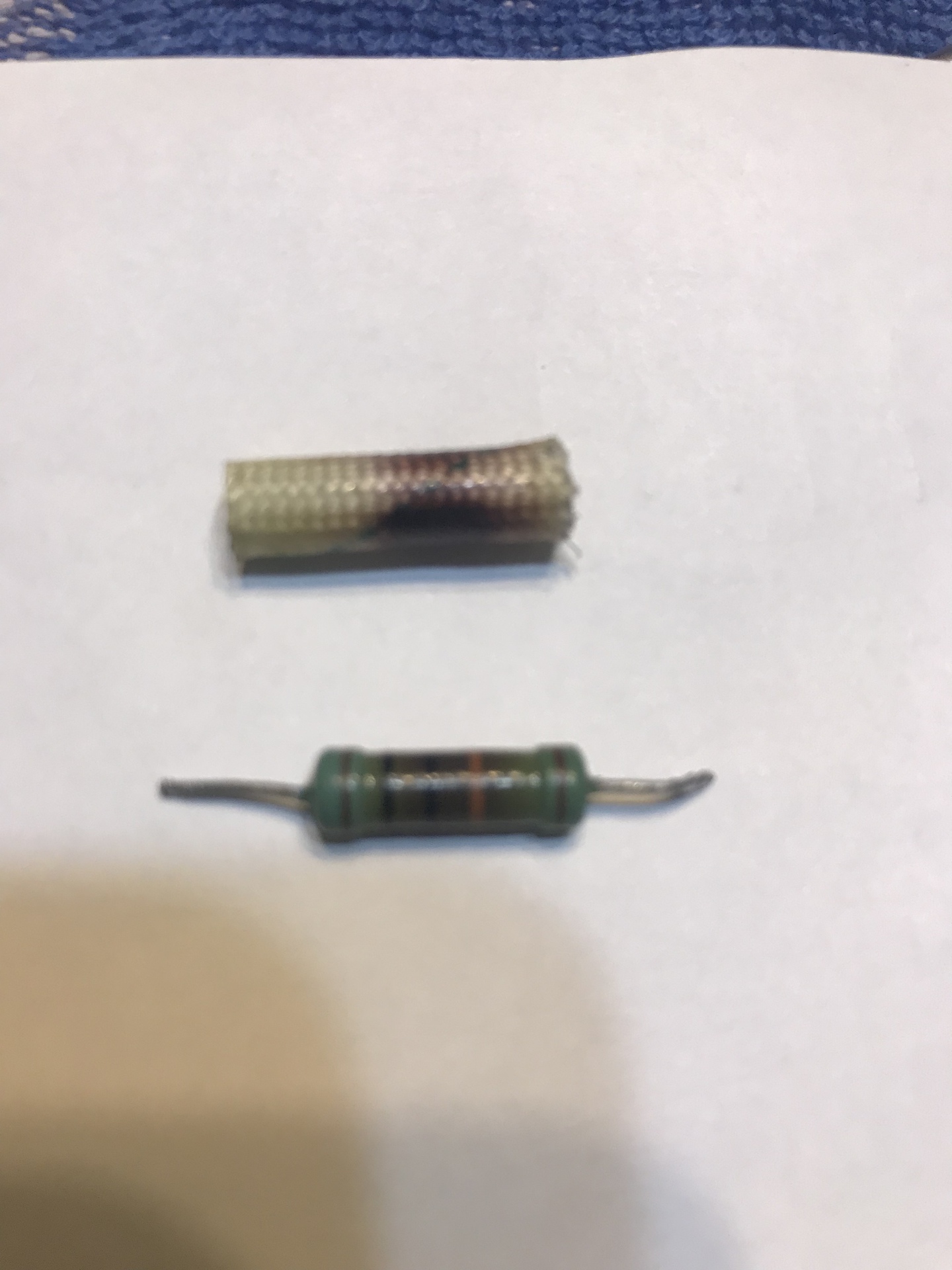

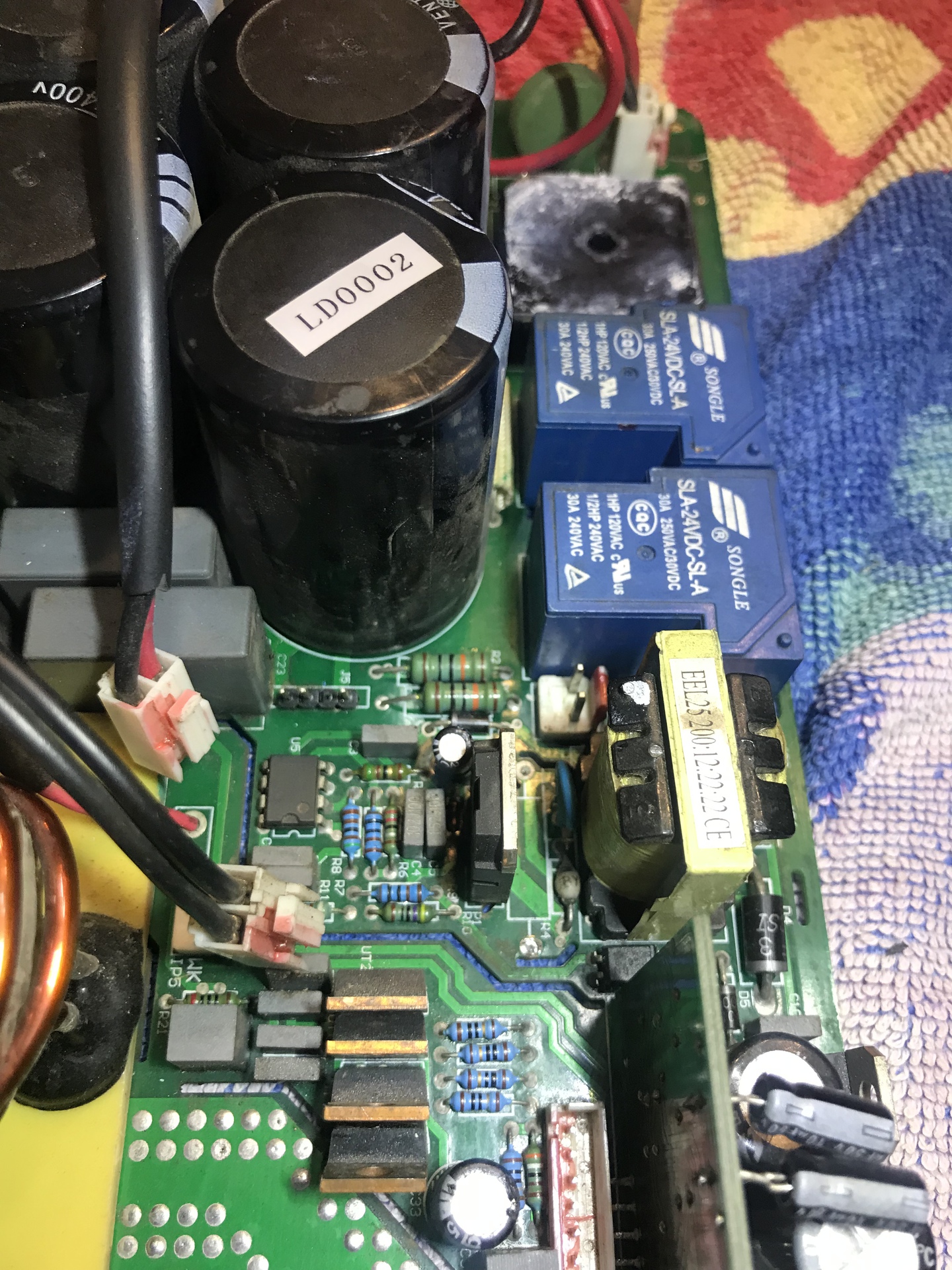

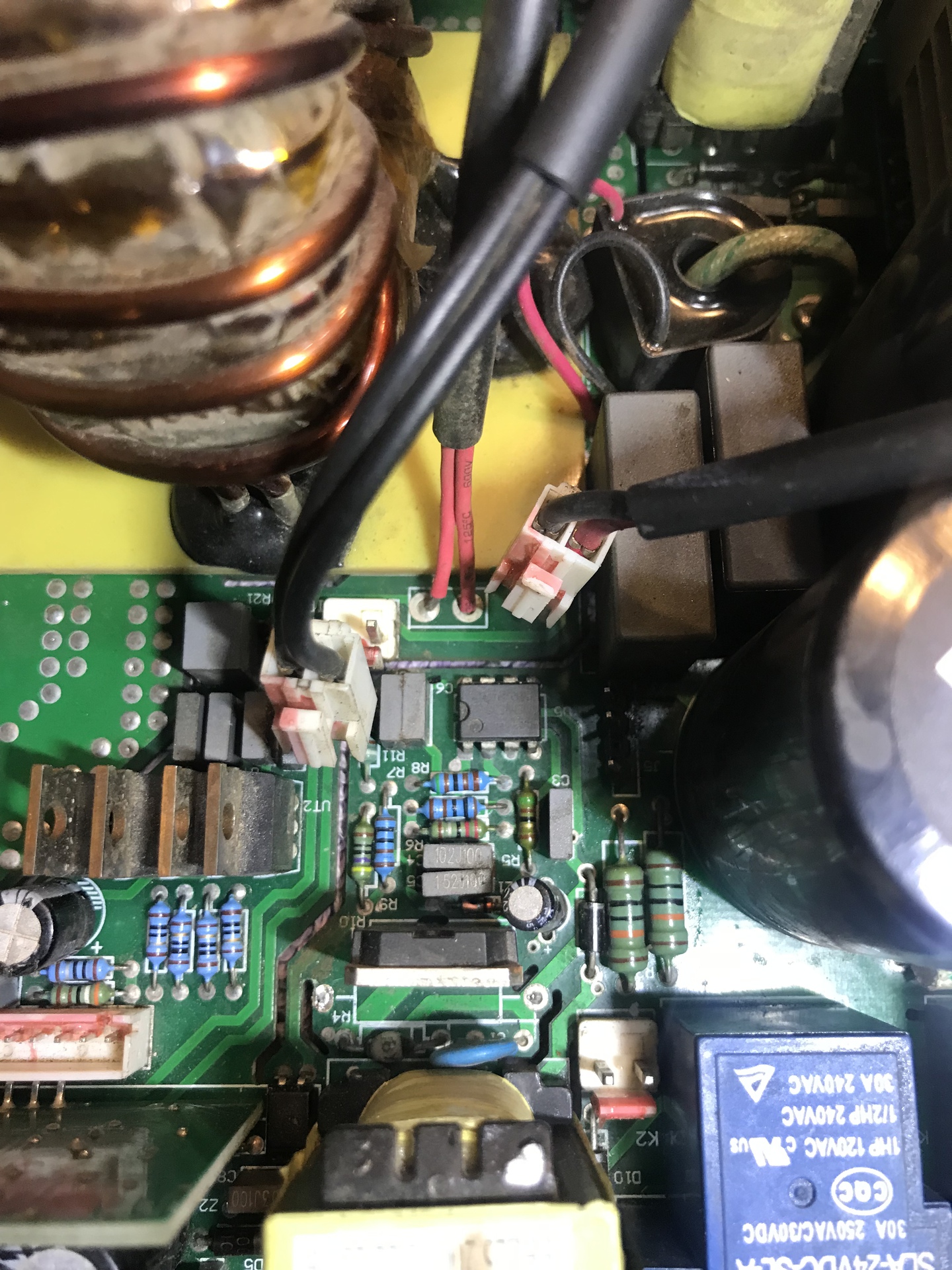

Kitört 100kR- os ellenálást visszaforrasztani. Ellenőrízni az IC lábkiosztását a panelen. 5-ös láb GND, test 6-os láb: néhány ohmos ellenáláson keresztül a VT5 kapujáta 7-es láb: Pozitív tápfesz, ezt 2 irányból kapja az IC 1. az egyenirányított, pufferelt hálózati feszültslgről (310V) a 100kR-os ellenálásokon keresztül 2. az IC mellett lévő sárga trafó egyik tekercséről D19 vagy D20 egyenirányításával. Ha a lábkiosztás így oké, akkor mehet bele a 3843 smd Gorila 200 hegesztő inverter javitásÜdv. szeretnék segitséget kérni egy gorila 200 inverteres hegesztő gép javitásához. Négy igbt csere után, a gép bekepcsolása után a két ventilátor relé kereg (relézik) a ventilátorok röviden szakaszösan pörögnekm majd 4-5 másodperc után megáll az áramkijelzőn látszik rövid ideig a három nulla. Minden bekeapcsoláskor ugyanez játszodik le újra. Nem tudok rájönni, hogy mi lehet a probléma, ezért kérnék egy kis segitséget attól aki már találkozott ilyen problémával. Köszi előre is
Kicserélted az igbt ket és máris toltad a viil dugóját a konektorba?Báátor,nagyon báátor.Az igbt nélkül kellene próbálni hogy a segédtáp és a vezérlés működike.Szkóppal a gét lábon hogy van e négyszög jel és milyen.Ha az igbt mentek akkor a vezérlés is megy a levesbe vagy is a meghajtás is el ment.Szerintem szedd ki az igbt ket és kezd előröl az egészet.Zárlatos alkatrészek a vezérlés körül.Az apróba nem írtad hogy milyen tipus.
Üdv. igazad van nagy bátorság volt, féltem is, hogy nagy duranás lesz a vége, de szerencsém volt nem mentek el az igbt-k (FGH60n60 SND),viszont mind a két 24voltos ventilátor szakaszosan megy, és a relék keregnek néhány másodpercig aztán véglegesen leáll. Mivel nincs szkópom, igy mindent végig mértem, de nem találtam zárlatot. Sajnos nincs gyakorlatom az ipari elektronikában, mert hiradás teknikát végeztem, ezért kis segitség jól jönne. Köszi előre is.
Mint mondtam vedd ki az igbt et,és mivel nem megy a vezérlés félig meddig ezért nem durrantak el.Az igbt gét lábától menj visszafele és mérj.Egy kép az igbt körül jól jönne.Valahol zárlat van a segédtápban azért villog minden.Szerencséd hogy elég jól terhelhető a segédtápod mert az is ment volna a levesbe.Diódák tranyók a fő bünösök.Az ell álaton meg látszik ha elfüstölt.Reménykedj hogy csak egy oldalt mert akkor a másikon meg tudod mérni a megfelelőt.
Le kell választani a segédtápot, mert túlterhelés is okozhatja, akár egy ventilátor is. Beindul a táp és a nagy áramfelvétel miatt leáll, majd újra próbálkozik, ez okozhatja a szakaszos üzemet, illletve valamilyen alkatrész hibája a segédtápban. Mivel nem tettél fel semmilyen képeket a gép belsejéről, így az esélyét is lecsökkentetted annak, hogy valaki érdemleges választ tudjon adni. Annak meg még kisebb az esélye, hogy valaki javított konkrétean ilyen gépet, ugyan ezzel a hibával és olvassa a fórumot és veszi a fáradtságot hogy válaszoljon.
Nem kioktatni akarlak, csak ha nem segítesz a megoldásban, akkor ne várj kész választ a hiba megoldásra.
Szia, csináltam képeket, de nem tudom hova küldeni, ha küldenél email cimet, vagy tanácsot, mert nincs gyakorlatom ezen az oldalon hogyan kell képeket feltenni, vagy elérhetőséget ahova mobillal készitet képeket tudok küldeni. Köszi előre is.
Szia, készitettem képeket, de nem tudom hogyan tegyem fel az oldalon. Ha küldesz elérhetőséget. akkor elküldöm neked. Találtam egy 100kohmos 3w-os megnyult ellenálást ami kb. 116kohm-os miután megpörkölödőt., nem tudom, hogy egy ilyen ellenálás okozhat-e a segédtápban problémát?
Nagy nehezen sikerült feltenni képeket, olyan kicsi a mobil képernyője.
Nem hiszem hogy az ellenállás a problèma mert a táp menne ha nem lenne valahol zárlat mondjuk a meghajtásban.Huzd le a ventiket a kijelzőt ha akkor sem indul a segèdtáp akkor mellette van a meghajtó panelje onnan megy kèt vezeték a túloldalra azt is húzd le.Ha ekkor sem indul a segèdtáp akkor mellette lévő kis panel a hibás.

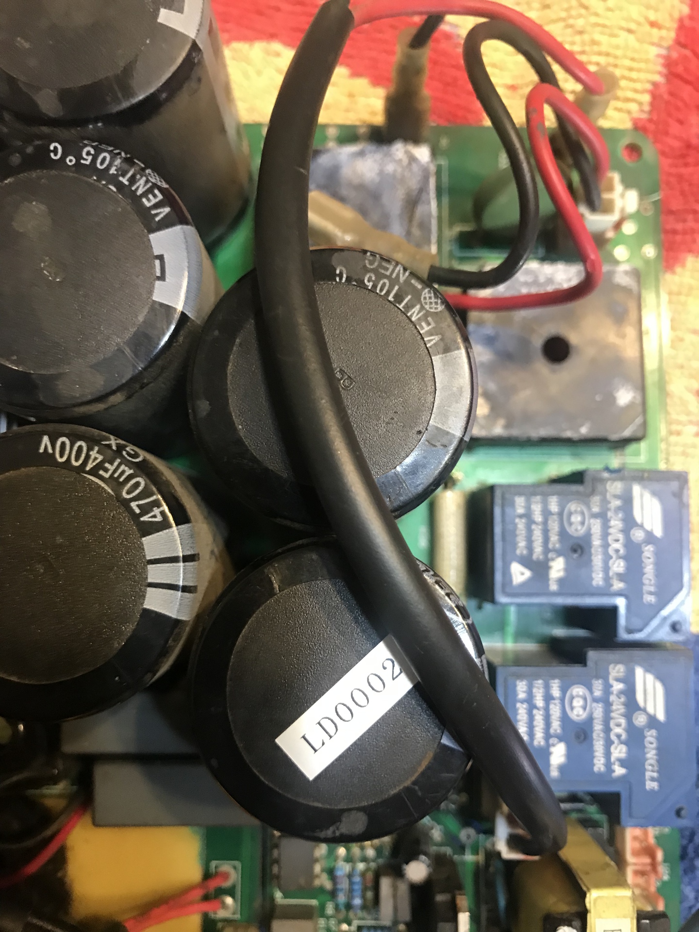

Ipotools Mig210dp mi okozhatta ezt a problémát? Puffer kondenzátor hibájaÜdv mindenkinek!Ritkán javítok hegesztőket, egy párat már sikerült megmenteni a kukától! Nemrég szereztem ezt a gépet, viszonylag nem olyan régi gép, ezért nem értem hogy miért fújta ki magát a kondenzátor! Hiba: Ahogyan a képen is látszik, a primer körben az egyik puffer kondi ki fújta magát! Zárlat a gépben nincs. Még várom az új 4db kondit, hogy megérkezzen, addig is kiváncsi vagyok a véleményetekre, hogy ilyen fiatalon mi okból fúj hatott ki az egyik kondi? Lehet, hogy gyári hibás lehetett, vagy nagy áramot kapott, vagy alul volt-van méretezve? Válaszaitokat előre is köszönöm!
Ezt inkább itt kellene kérdezni Hegesztő inverter javítás
Gyenge minőség.
Gondolom, azok a kondik valami kínai anonim ócskaságok. (de legalább nagyon olcsó volt). |
