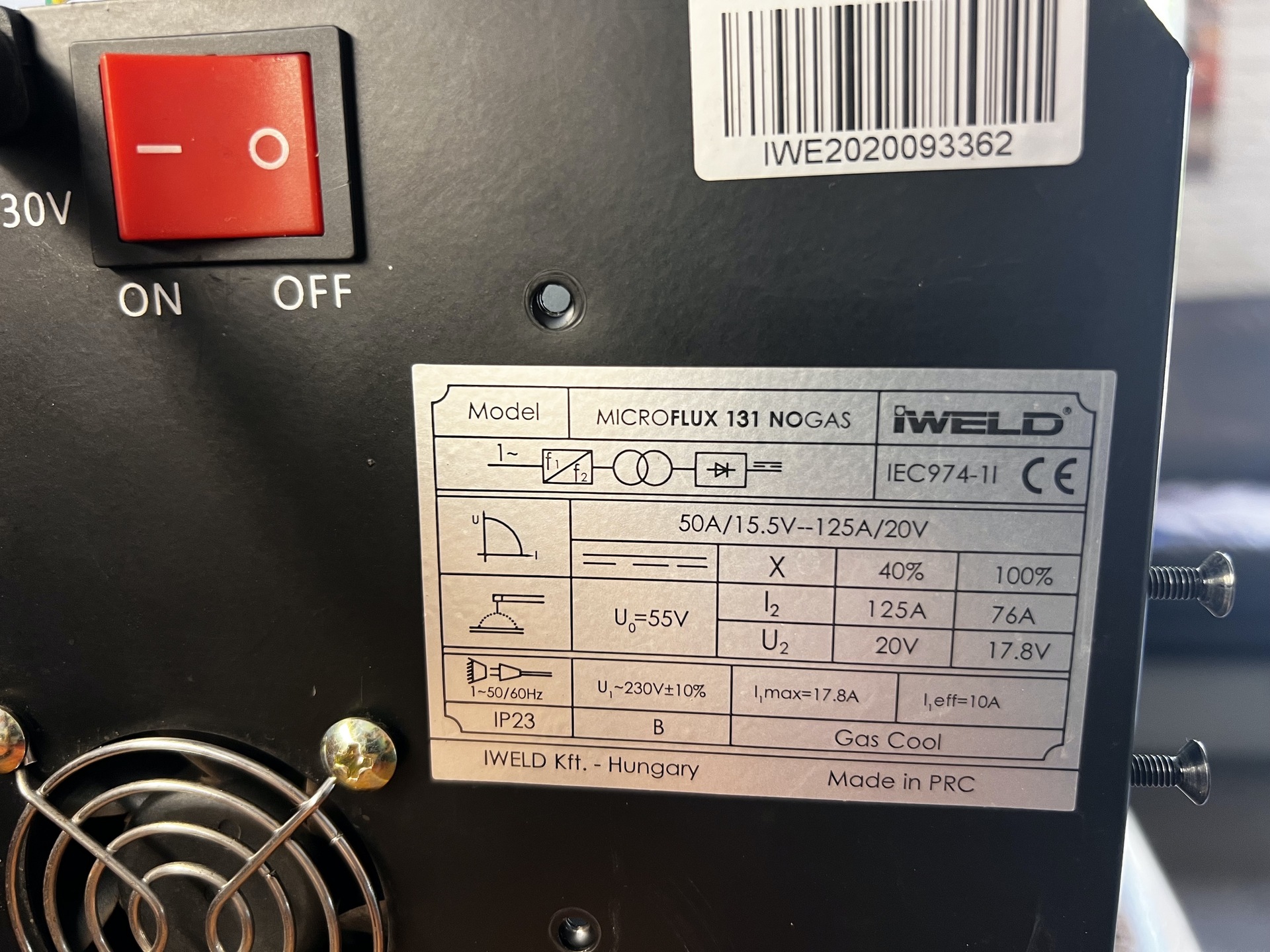

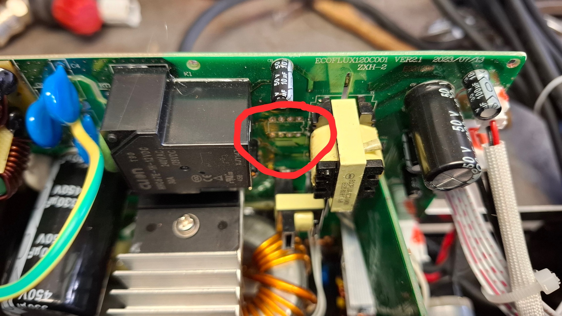

(#) Elektroturbo hozzászólása Okt 28, 2024 /
Gorilla microflux 131
Van egy iweld gorilla microflux 131 hegesztőm aminek letestelt a panelja és az U1-es alkatrész
tönkrement, amit típus hiányában én nem tudok beazonosítani.
Tudna valaki segíteni?
(#) dobo válasza Elektroturbo hozzászólására (») Okt 28, 2024 /
Szia . Az az IC a segédtápot állította elő.
Próbának adhatsz tápot kb 12-15 voltot a pufferkondi lábaira bal oldalon a legnagyobb kondira.
Polarításra figyeljél!
Ha így elindul akkor érdemes lehet tovább javítani. Akkor a többi része nem sérült.
(#) Elektroturbo válasza dobo hozzászólására (») Okt 28, 2024 /
Rendben megpróbálom, ha úgy működik és csak egy IC kell bele akkor vajon milyen?
Bocs, de én inkább 230V és felett dolgozok
(#) FerencziJ válasza Elektroturbo hozzászólására (») Nov 1, 2024 /
Jellemzően UC3843 vagy UC3842, a lábkiosztása mindkettőnek ugyan az. Én a 3843-at tenném bele.
Üdv: fj
Még szükséges lesz néhány dolgot tenni:
Kitört 100kR- os ellenálást visszaforrasztani.
Ellenőrízni az IC lábkiosztását a panelen.
5-ös láb GND, test
6-os láb: néhány ohmos ellenáláson keresztül a VT5 kapujáta
7-es láb: Pozitív tápfesz, ezt 2 irányból kapja az IC
1. az egyenirányított, pufferelt hálózati feszültslgről (310V) a 100kR-os ellenálásokon keresztül
2. az IC mellett lévő sárga trafó egyik tekercséről D19 vagy D20 egyenirányításával.
Ha a lábkiosztás így oké, akkor mehet bele a 3843 smd

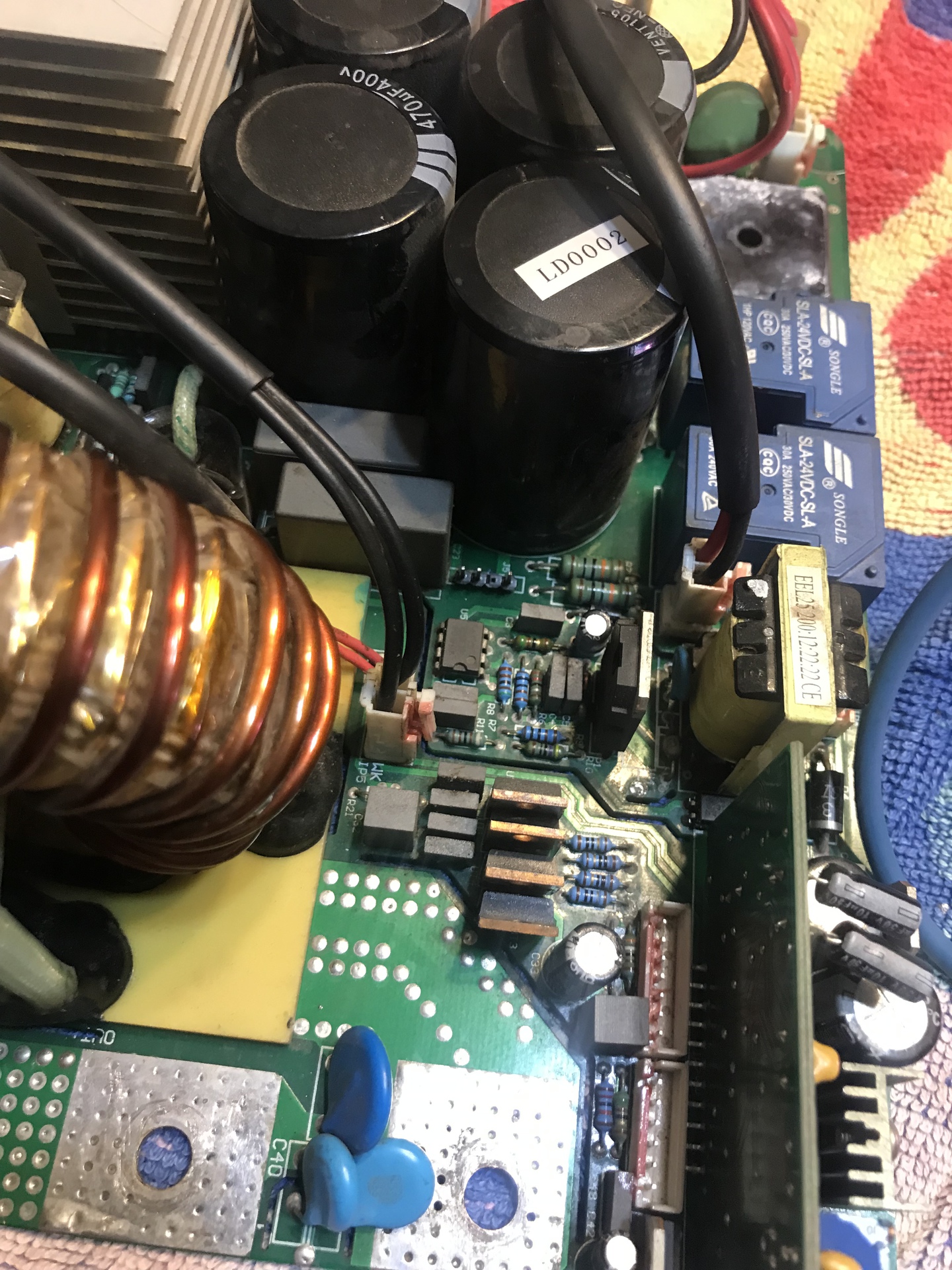

(#) balan hozzászólása Nov 25, 2024 /
Gorila 200 hegesztő inverter javitás
Üdv. szeretnék segitséget kérni egy gorila 200 inverteres hegesztő gép javitásához. Négy igbt csere után, a gép bekepcsolása után a két ventilátor relé kereg (relézik) a ventilátorok röviden szakaszösan pörögnekm majd 4-5 másodperc után megáll az áramkijelzőn látszik rövid ideig a három nulla. Minden bekeapcsoláskor ugyanez játszodik le újra. Nem tudok rájönni, hogy mi lehet a probléma, ezért kérnék egy kis segitséget attól aki már találkozott ilyen problémával. Köszi előre is
(#) dara válasza balan hozzászólására (») Nov 25, 2024 /
Kicserélted az igbt ket és máris toltad a viil dugóját a konektorba?Báátor,nagyon báátor.Az igbt nélkül kellene próbálni hogy a segédtáp és a vezérlés működike.Szkóppal a gét lábon hogy van e négyszög jel és milyen.Ha az igbt mentek akkor a vezérlés is megy a levesbe vagy is a meghajtás is el ment.Szerintem szedd ki az igbt ket és kezd előröl az egészet.Zárlatos alkatrészek a vezérlés körül.Az apróba nem írtad hogy milyen tipus.
(#) balan válasza dara hozzászólására (») Nov 25, 2024 /
Üdv. igazad van nagy bátorság volt, féltem is, hogy nagy duranás lesz a vége, de szerencsém volt nem mentek el az igbt-k (FGH60n60 SND),viszont mind a két 24voltos ventilátor szakaszosan megy, és a relék keregnek néhány másodpercig aztán véglegesen leáll. Mivel nincs szkópom, igy mindent végig mértem, de nem találtam zárlatot. Sajnos nincs gyakorlatom az ipari elektronikában, mert hiradás teknikát végeztem, ezért kis segitség jól jönne. Köszi előre is.
Mint mondtam vedd ki az igbt et,és mivel nem megy a vezérlés félig meddig ezért nem durrantak el.Az igbt gét lábától menj visszafele és mérj.Egy kép az igbt körül jól jönne.Valahol zárlat van a segédtápban azért villog minden.Szerencséd hogy elég jól terhelhető a segédtápod mert az is ment volna a levesbe.Diódák tranyók a fő bünösök.Az ell álaton meg látszik ha elfüstölt.Reménykedj hogy csak egy oldalt mert akkor a másikon meg tudod mérni a megfelelőt.
(#) Phile80 válasza balan hozzászólására (») Nov 26, 2024 / 2
Le kell választani a segédtápot, mert túlterhelés is okozhatja, akár egy ventilátor is. Beindul a táp és a nagy áramfelvétel miatt leáll, majd újra próbálkozik, ez okozhatja a szakaszos üzemet, illletve valamilyen alkatrész hibája a segédtápban. Mivel nem tettél fel semmilyen képeket a gép belsejéről, így az esélyét is lecsökkentetted annak, hogy valaki érdemleges választ tudjon adni. Annak meg még kisebb az esélye, hogy valaki javított konkrétean ilyen gépet, ugyan ezzel a hibával és olvassa a fórumot és veszi a fáradtságot hogy válaszoljon.
Nem kioktatni akarlak, csak ha nem segítesz a megoldásban, akkor ne várj kész választ a hiba megoldásra.
(#) balan válasza dara hozzászólására (») Nov 27, 2024 /
Szia, csináltam képeket, de nem tudom hova küldeni, ha küldenél email cimet, vagy tanácsot, mert nincs gyakorlatom ezen az oldalon hogyan kell képeket feltenni, vagy elérhetőséget ahova mobillal készitet képeket tudok küldeni. Köszi előre is.
(#) balan válasza Phile80 hozzászólására (») Nov 27, 2024 /
Szia, készitettem képeket, de nem tudom hogyan tegyem fel az oldalon. Ha küldesz elérhetőséget. akkor elküldöm neked. Találtam egy 100kohmos 3w-os megnyult ellenálást ami kb. 116kohm-os miután megpörkölödőt., nem tudom, hogy egy ilyen ellenálás okozhat-e a segédtápban problémát?
(#) balan válasza balan hozzászólására (») Nov 27, 2024 /
Nagy nehezen sikerült feltenni képeket, olyan kicsi a mobil képernyője.
(#) dara válasza balan hozzászólására (») Csü, 2:05 /
Nem hiszem hogy az ellenállás a problèma mert a táp menne ha nem lenne valahol zárlat mondjuk a meghajtásban.Huzd le a ventiket a kijelzőt ha akkor sem indul a segèdtáp akkor mellette van a meghajtó panelje onnan megy kèt vezeték a túloldalra azt is húzd le.Ha ekkor sem indul a segèdtáp akkor mellette lévő kis panel a hibás.
