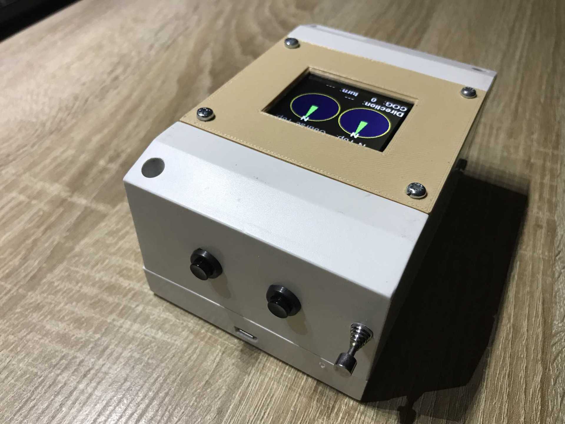

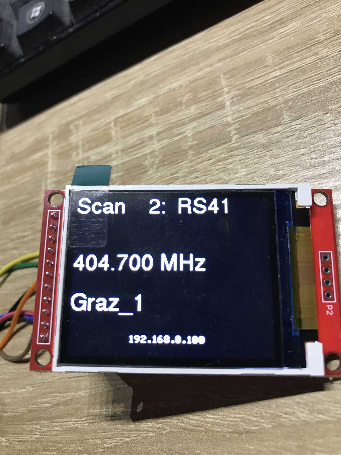

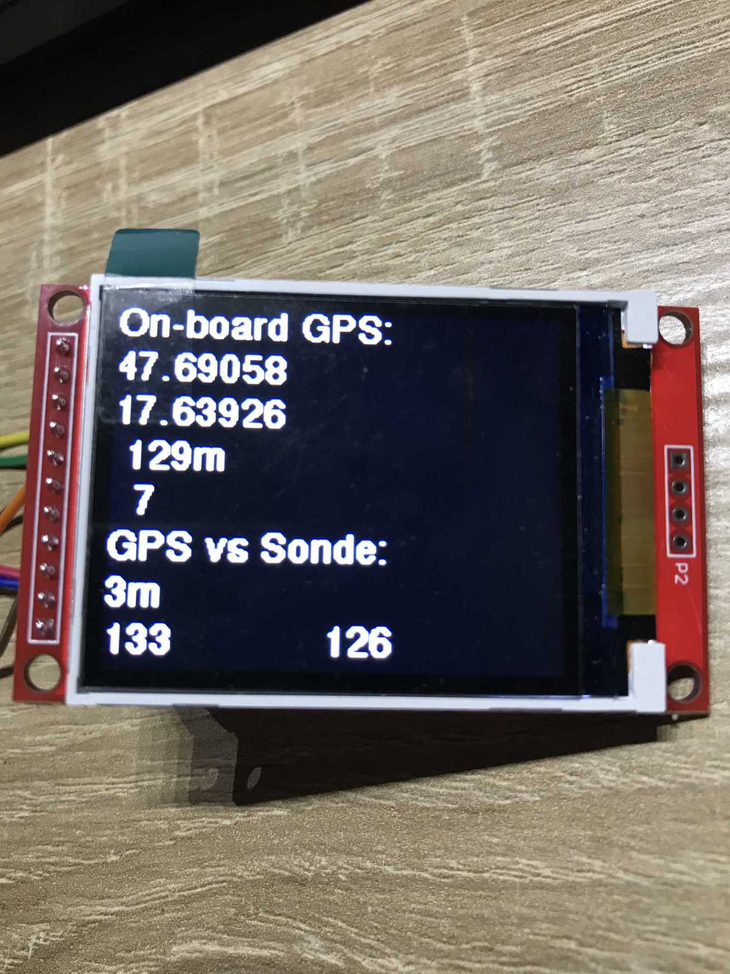

Meteorológiai rádiószonda "vadászattal" kapcsolatban nyitottam ezt a témát. Ez arról szól, hogy naponta többször, több városból indítanak meteorológiai rádiószondát amit egy héliumos ballon juttat fel kb. 35km magasságra. Közben a szonda méréseket végez a légkörről, és rádiójellel továbbítja az adatokat a meteorológiai állomásra. Ha a ballon eléri a magasságot, kidurran és a szonda visszaesik valahol a földre. Ilyenkor indulnak a lelkes szondavadászok (mint jómagam) és begyűjtik. Van egy weboldal, ahol lehet követni a szondákat, és lehet látni, hogy hol érnek földet. Regisztráció után be lehet jelenteni, hogy az adott szondát megtalálta valaki, vagy kereste, de nem elérhető, mert mondjuk egy nagy fa tetején landolt. A weboldal képes email jelzést is küldeni, ha a közelben földet ért egy szonda. A leesett szondán még egy darabig működik a rádióadó, be lehet mérni hol található. Erre fejlesztett ki dl9rdz rádióamatőr kolléga egy kézi szondakeresőt, ami megmutatja a terepen, hogy merre kell indulni érte. Ennek a kézi szondakeresőnek az után építéséről szólna ez a fórum. Én megépítettem már, kb. 4 éve használom. Most gondoltam rá, hogy kicsit tovább fejlesztem. Azért nyitottam ezt a témát, hátha valaki kedvet kap a vadászathoz, és szeretné megépíteni. Linkek: www.radiosondy.info Bővebben: Link Bővebben: Link https://github.com/dl9rdz/rdz_ttgo_sonde Van egy Magyar Facebook csoport is, ahol már 300-an vagyunk, itt általában képeket és infókat tesznek fel a szonda találatról a vadászok. ![]() Bővebben: Link

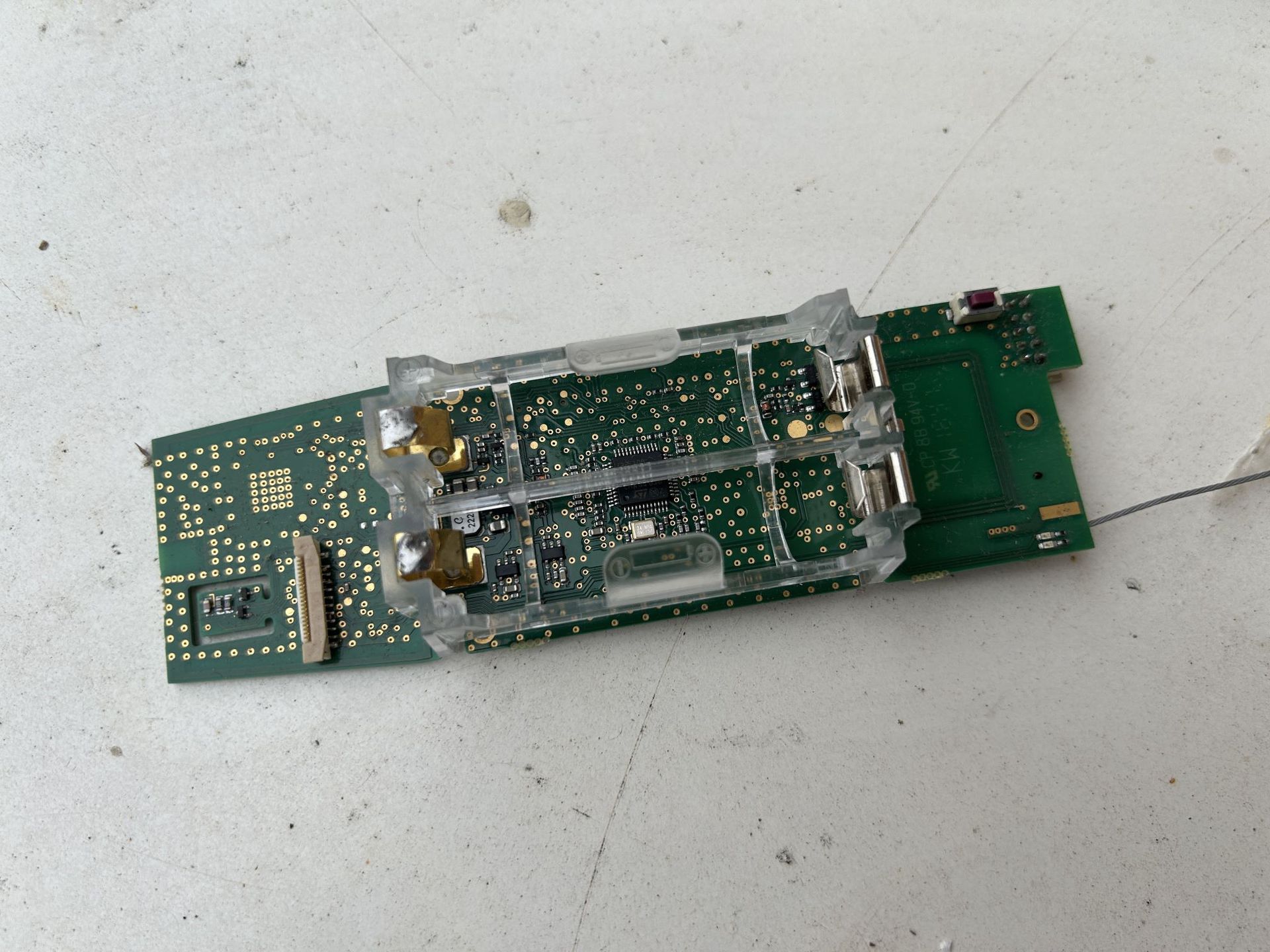

Nem pusztul el. Persze van amelyik megsérül összetörik, vagy az állatok megrágják, de a többség ép marad. Idén volt egy kezdeményezés, hogy Bécsbe visszajuttatták (tőlünk is) az összeszedett szondákat, ott újraprogramozták őket, elemet cserélnek bennük, és mehetnek újra repülni.

![]() Mi történik, ha valaki talál egy ilyet és kicseréli az elemet? Bizonyára elkezd adni... Nem zavarja meg a meteorológiai állomást? Vagy, még működő állapotában beviszik egy lakásba. A központban meg nézik: "Jé, ez eddig -30°C-ot mutatott, most meg hirtelen +20-at. Valami történt a légkörben!" ![]()
Szia! Van egy biztonsági kapcsolója, ha leválasztják az elektronikus egységet a hordozójáról, akkor kikapcsol a kütyü. Nekem is vannak ilyen szondáim, még régi analóg rendszerű is. A kisteljesítményű adó miatt a földfelszínen esélytelen a távolsági vétel, így hamis adatok szolgáltatása is, plusz az azonosító alapján tudják az előéletét.
