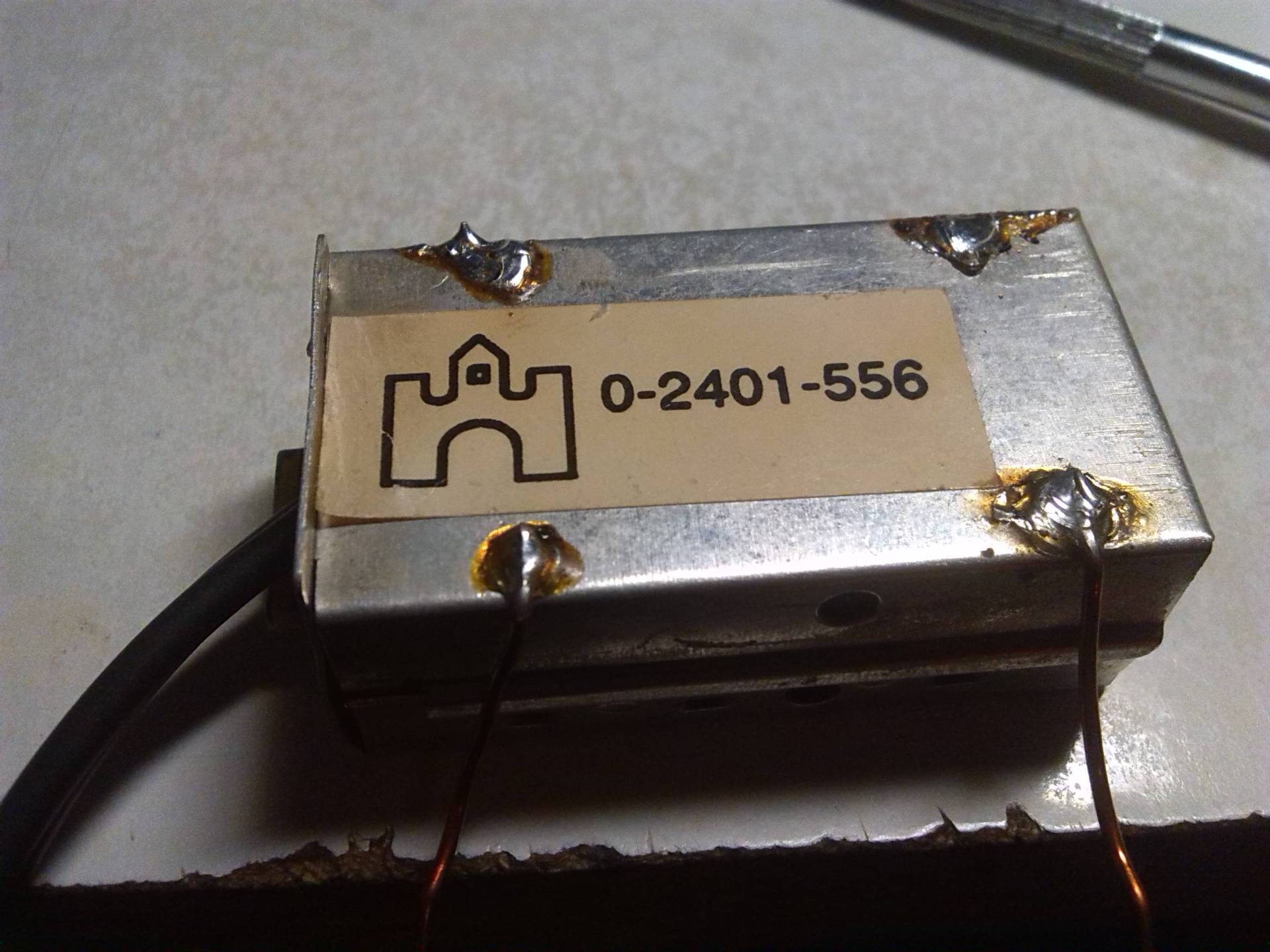

Készítettem egy Infra hosszabbítót az Ezermester 1995/6 20. oldalán található cikkből. TEA 1009 infra erősítőt sajnos nem találtam viszont régi Videoton tv-ből bontott teljes infra erősítőm van TBA 2800 IC-vel.A TEA 1009 részt teljesen kihagytam a kapcsolásból és helyére a TBA 2800 került gyári kapcsolásával. A módosított kapcsolás fél sikerrel működik is annyi a hibája hogy a vevő csak maximum 5 cm-ről képes jelet fogadni viszont az adó része az még 6 méterről is szépen leadja a jelet. Lehetne vele valamit kezdeni hogy a vevő része 2-3 méterről is fogjon jelet? Piros szűrővel is próbáltam már a vevő elé tenni de nem segített. Egy erősítőhöz kellene amit film nézés közben a vetítővászon eltakar és a szoba elrendezése miatt az erősítőt nem tudom máshova elrakni.
Hello! Szerintem a hiba forrása abban leledzik, hogy anno a TV távirányító kódolása más volt mint manapság. Akkor néhány 10us-os impulzus ment ki, ma meg 38..40kHz-es csoportimpulzusok rohangálnak. Az a gyanúm, hogy a 2800 AGC fokozata leszabályoz erre a jelre. Ezért az érzékenység csökkenés. Talán jobb lett volna, ha valamelyik TSOP vevőt alkalmazod, miután tisztázódott, hogy hány kHz-es az átvitel. De akkor az adónál is ezt a fekit kell kapuzni a vett impulzusokkal..

Én pont fordítva jártam, a régi bontott, még nem agyonintegrált IR vevőkkel szépen működik az 555-ös IR hosszabbító, a TSOP vevőkkel ugyanígy csak közelről.
