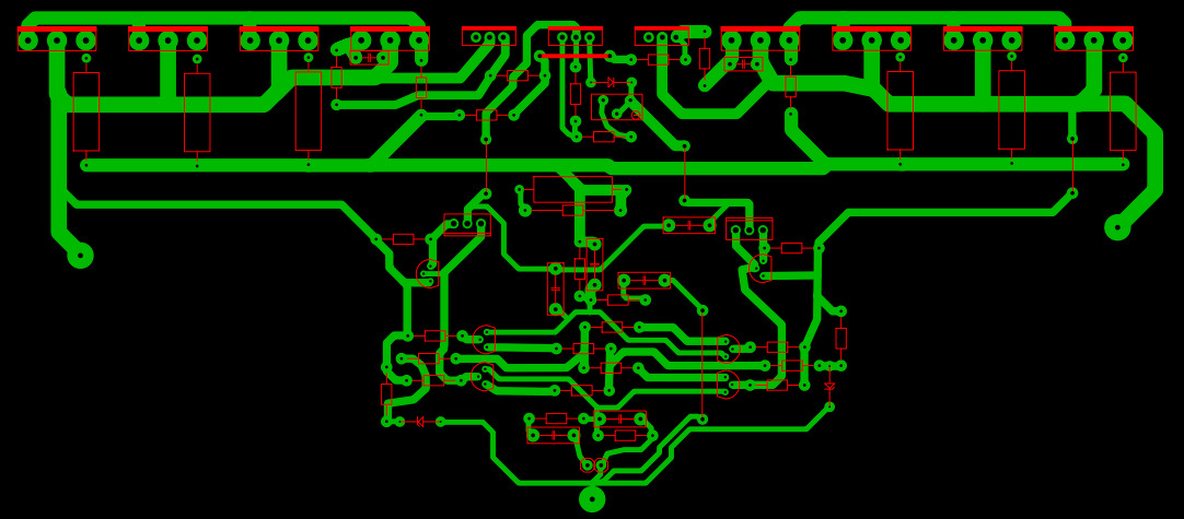

Én a párommal nem tudtam még etetni a nyers füstölt lazacot, most meg imádja. Ő kért belőle, mikor a lányommal ettük. PCB elrendezésÜdv. A részletektől eltekintve, mint például vezetősávok szélessége, stb, mennyire elfogadható ez az elrendezés? A kapcsolás dupla LTP bemenetű, szimmetrikus felépítésű. Egy tranzisztoros Vbe multiplier (a kimeneti tranzisztorok között).
Nekem nagyon helypazarló, főleg a bemenet környékén. Miért vannak a differenciálerősítők tranziszorai annyira távol?
A bemenet rész szélességét ténylegesen összébb tudnám venni, ebben igazad van. A kezdeti tervem úgy is készült. Viszont ha a "magasságát" nem tudom csökkenteni a kimenet felé, akkor sokkal előrébb nem leszek úgy sem. Érdemes lenne a VAS környékét kiforgati oldalra?
Mindenképpen érdemes. Kapcsrajzod is van?
Elvben nem rossz, régebben ehhez hasonlókat építettem, de a dinamikus viselkedést tekintve az ilyen nyákok nem jók. Egyrészt, nem tudod a 3 tranyót rendesen párhuzamosan kötni, mert ha kinevezed azt az elágazó könyökpontot a tápsínen kiindulásnak, akkor a középső tranyó már dupla, a belső meg tripla olyan hosszú vezetéksávval csatlakozik mint a szélső. Emitter ellenállások vége dettó, azaz aszimmetrikus a 3 tranyó bekötése az áramkörbe.
A másik, hogy nem ártana ha a végtranyók nem valahonnan a világ végéről hanem pufferek lábáról kapnák a tápfeszt mint ahogy mutatom egy másik nyákon. Itt a GND középen van, tehát rövid vonalakkal kapcsolódik mind a GND mind a betáp és a végtranyók egy egy nagy méretű elkóhoz, valamint ami még lényeges, hogy az elkók lábáról a nagyáramú rész a végtranyókhoz az egyik irányba, míg a VAS fokozathoz a másik irányba mennek a vonalak, nem pedig felfűzve, mert olyankor a végtranyók árama modulálja (rángatja) a meghajtás tápvezetékét ami nem jó.

Egyébként, a nagyobb bemeneti impedancia valóban nagyobb zavarhatóságot jelent, épp két tranyós végfoknál tapasztaltam ezt, a 18k bemeneti impedanciájú végfok bemenetéhez simán oda rakhattam 3-4 centire a hálózati trafót, észre sem vette, míg a 150k bemeneti impedanciájú már simán búgott ettől, le kellett árnyékolnom teljesen a bemenetet hogy elhallgasson.

Itt van egy rajz. A védelem ezen sincs rajta, de az most annyira nem is érdekes.

Szerintem jól vannak a végtranyók bekötve, mindegyik azonos fóliahosszal van bekötve, feltéve, ha az osztott pufferkondik felső pozitív és az alsó negatív pólusa a nyák jobb- és bal oldalán levő nagy gamókhoz csatlakoznak.
A panelen nagy üres helyek vannak, ide lehetne tenni a pufferkondikat, de nem az igazi a bekötésük. Én a középső apró alkatrészeket lejjebb tolnám, hogy a tranyók alatt vízszintesen legyen elég hely és oda tenném be sorba a kondikat. Ekkor a kondik közepe, - vagyis a GND, - középen lenne, vele szemben kissé feljebb a kimenet, ami az emmitterek közös pontja. Természetesen arra ügyelni kell, hogy minden egyes kondi azonos fóliaszakaszt lásson. Tehát a tranyókhoz hasonlóan kell bekötni. Ezzel megvalósul az, hogy egy kondenzátort úgy kell bekötni, hogy rámegyünk a kondira két dróttal és eljövünk róla két dróttal. Általában igaz, hogy a nyákot a lehető legkisebb méretben kell megtervezni, mert ekkor lesznek a fóliaszakaszok a legrövidebbek, a legkisebb ellenállásúak, legkisebb induktivitásúak, stb. ( Nyilván vannak egyéb szempontok is.)
Kicsit túlzás a TOP-3-as meghajtó 3 párhoz. Bőven elég lenne MJE1503x is. A végtranzisztoroknak tennék 1-1 10 ohmos soros bázisellenállást. A predrivereknek meg 80-100ohmot.
