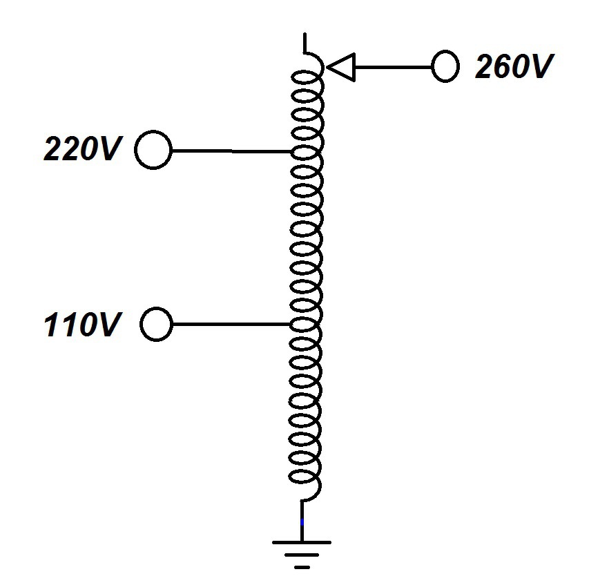

Itt egy kép az eszközről. Látszik rajta a bemeneti csatlakozó kábel, a kimeneti csatlakozó aljzat, a tetején a tekerő. Szerintem ennél több dolog nincs rajta...
(#) lazsi válasza Ódenka hozzászólására (») Nov 21, 2024 /
Nézd meg a csatolt képet: autotrafó.jpg (amit korábban TóthBéla tett fel ide)!
Van egy tekercs, aminek van 260 menete. (Természetesen nem mindegyiknek pont ennyi van, de az érthetőség és a könnyebb magyarázhatóság kedvéért tegyük fel, hogy ennek éppen ennyi.)
A vasmag olyan, hogy optimális esetben akkor lesz a legjobb a kihasználtsága, ha 1V/menet van megengedve. Mivel ez egy toroid, tehát a vasmagban mindenhol ugyanakkor a gerjesztés.
- Bárhol nézel egy menetet és arra rákapcsolsz 1V-ot, akkor optimálisan használod a trafót.
- Ha optimálisan van meghajtva a trafó, akkor bármelyik egy meneten 1V-ot kapsz.
1. Tehát a normális működéshez a 220V-ot 220 db menetre kell rákapcsolni. Bármelyik 220 db menetre rákapcsolhatod, de általában van egy közös kezdőpont, amit általában célszerű használni.
2. A normális működéshez a 110V-ot 110 db menetre kell kapcsolni. Mint a 220 V esetében ezt is célszerű a kezdetnél, a gyárilag kijelölt helyre kapcsolni. De tökéletesen megfelelő az is, ha a 110. és a 220. menet közötti 110 db menetre kapcsolod.
Mivel alapvetően ez a két normál üzemmód, ezek közül bármelyikkel (1. vagy 2.) el lehet érni az optimális (1V/menet) gerjesztést.
„Tehát, ha a tekercselés közepén van egy leágazás, akkor mi van az 1:1 ugyanaz a tekercs, annyira azért nem vagyok 1 ügyű.”
Igazad van. (Bár az "1:1"-et, mint áttételt trafók esetében akkor szoktuk használni, ha a primer és a szekunder tekercs egymástól függetlenül azonos menetszámú.)
De ha ezt úgy érted, hogy a 220 menetre rákapcsolsz 220V-ot, a közepén, a 110. leágazásnál 110V-ot kapsz, akkor igazad van.
„Azzal csakis 220/220 állítható elő.”
Abban az esetben ha ugyanazokat a menetek, vagy ugyanannyit használsz fel, akkor igen. (De tartok tőle te itt arra gondolsz, hogy van két tekercs, ahol az egyikre beadod és a másikon leveszed a feszültséget...)
„Az a túlnyúló tekercsvég, ami a + 40Vot tartalmazza, az hogyan oldja meg ezek után, hogy a tekercs közepe?”
Mit jössz megint ezzel a "tekercs közepe" dologgal??? Minek a közepe? És miért?
„A tekercs közepe a 220V-os közép, 2x110V.”
A tekercs 1/4-e meg 55V + 165V. A tekercs 1/10-e pedig 22V + 198V. Ha éppen 4V váltóra van szükséged (pl. csőfűtés...), akkor a tekerőt elforgatod a tekercs 1/55-öd részéhez, így lesz egy 4V -os és egy 216V-os rész.
„Hogyan jön létre a 110V-260V-ig 110V-os bemenettel?”
Nagyon egyszerűen: A 110V-ot rákapcsolod a 110 db menetre, és ha a tekerőt a 111. menetre állítod, akkor ott 111V-ot kapsz. Ha eltekered a végére, vagyis a teljes tekercs fel van használva, akkor a 260 db meneten 260V-ot kapsz.
A rajzod nem egészen azt tükrözi, mint amilyen egy állítható kimenetű toroid trafó... Kicsit kiigazítottam.
(#) Ódenka válasza lazsi hozzászólására (») Nov 21, 2024 /
Fogjuk rövidre:
Az a rajz azt a kommentet hordozza, hogy rossz.
Tetszettél (volna) az utolsó képet látni?
A leírást olvasni?
Még csak a közelében sem jársz a lehető igazságnak, de jó sokat írtál, biztosan érdekes lehet.
Mégegyszer: Van a trafón két kiírás: 0-260V és 130V-260V.
A képről annyit: Van egy bekötött drót, vagy 110, vagy 220 megy rajta, tetszés szerint. A kimenetnek használt aljzatban meg lehetetlen elhelyezni azt a 3 pontot, amiből a felhasználó alkalmazza ami kell a helyzetben.
Várom a frappáns, egyszerű és pontos megoldást, ami igazzá teszi a trafó feliratait.
A többi, ahogy Bendegúz is mondta, csak kofa...Illetve okoskodás eredmény nélkül már elnézést.
Ui: Az időfecsérlés elkerülése végett, csak arra az érdemi hsz-re reagálok, ahol a másik helyes Megfejtőt megkövethetem, elismerem, ez igen, ez tényleg jobb, mint az én elgondolásom, gratulálok! Hogy erre nem gondoltam...?

(#) E-Roller válasza madzagos hozzászólására (») Nov 22, 2024 / 2
Tisztelt Fórumozók!(elnézést Toroidtól hogy mint utolsó hozzászóló úgy írok minntha csak Neki szánnám ,egyetértek Vele)
Én tettem fel a nem használt toroidomról a hírdetést.Sajnálom hogy nem fűztem magyarázatot a
feltratokhoz.Most röviden megpróbálom megtenni ,ami ehosszú vitát eredményezte.
Ez egy autotrafó amely 260 V-os tekerccsel rendelkezik és 2 mgcsapolással az első 110 V-nál,
a második 220 V-nál van ,ami jelenleg a bemeneti kábelen a kezdőponttal és védőföldel.
A 110 V-os pont nincs kivezetve ,arra ott lenne szükség ahol 110 V a hálózat.
A tekercshuzal 10A áramra van méretezve ,ezért van max. 10 A a táblán.Ami minden beallításban
érvényes.A 2 kVA csak egy esetben amikor Uki=Ube.
Tehát 24 V-nál 240 VA a teljesítmény.110 V-nál 1100 VA.
A 260 V a kivezetés felett lévő 40 voltos folytatás ,ahonnan már nem 10A vehető ki csak a 2kVA szerinti áram.
A trafó üresjárati meddő+wattos teljesítmény 13 VA .amiből 7 Watt a vas +réz veszteség 240
hálózati fesz. mellett.Nálam néha 245 V is előfordul.
Ez a trafó nem leválasztó ,ahogy fentebb írtam a 110 V os rész azért szerepel a skálán,mert olya országokban is használták ahol annyi a hálózati fesz,1100 VA max teljesítménnyel 0-260 kőzött
szabályozva a kimenő feszültséget.
Köszönöm ha elolvassa!

(#) E-Roller válasza Ódenka hozzászólására (») Nov 22, 2024 /
Igen.Ha a 110V-os betáp lenne akkor is 260 V lenne a max. fesz 1100VA teljesítménnyel.
Nincs kétféle bekötés ,mert vagy 220as megcsapolás vagy a 110-es megcsapolás használatos
a hálózati feszültség függvényében.
Hogy a 110V-osmegcsapolásra és a 230Vos megcsapolásra adjak 110V-ot nincs semmi értelme.
A második skála valójában helytelen mert 110V-os bemenetről 1100VA a teljesítmény,130-ról
pedig 1300VA.Egyik esetben sem 2kVA ami a másogik skálán szerepel.
Ezért a max 5A is csak 130V betápnál igaz 260 V kimenö fesz esetén.110Vbetápnál 4.23A.
Az első skálán 10A van írva max.260V után,holott 7.69A lehet ami a 2000VA-ből következik.
TEHÁT NEM EGYÉRTELMÜ A FELIRAT.SZERINTEM HIBÁS.

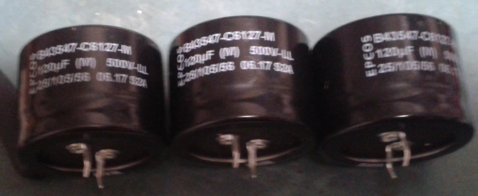

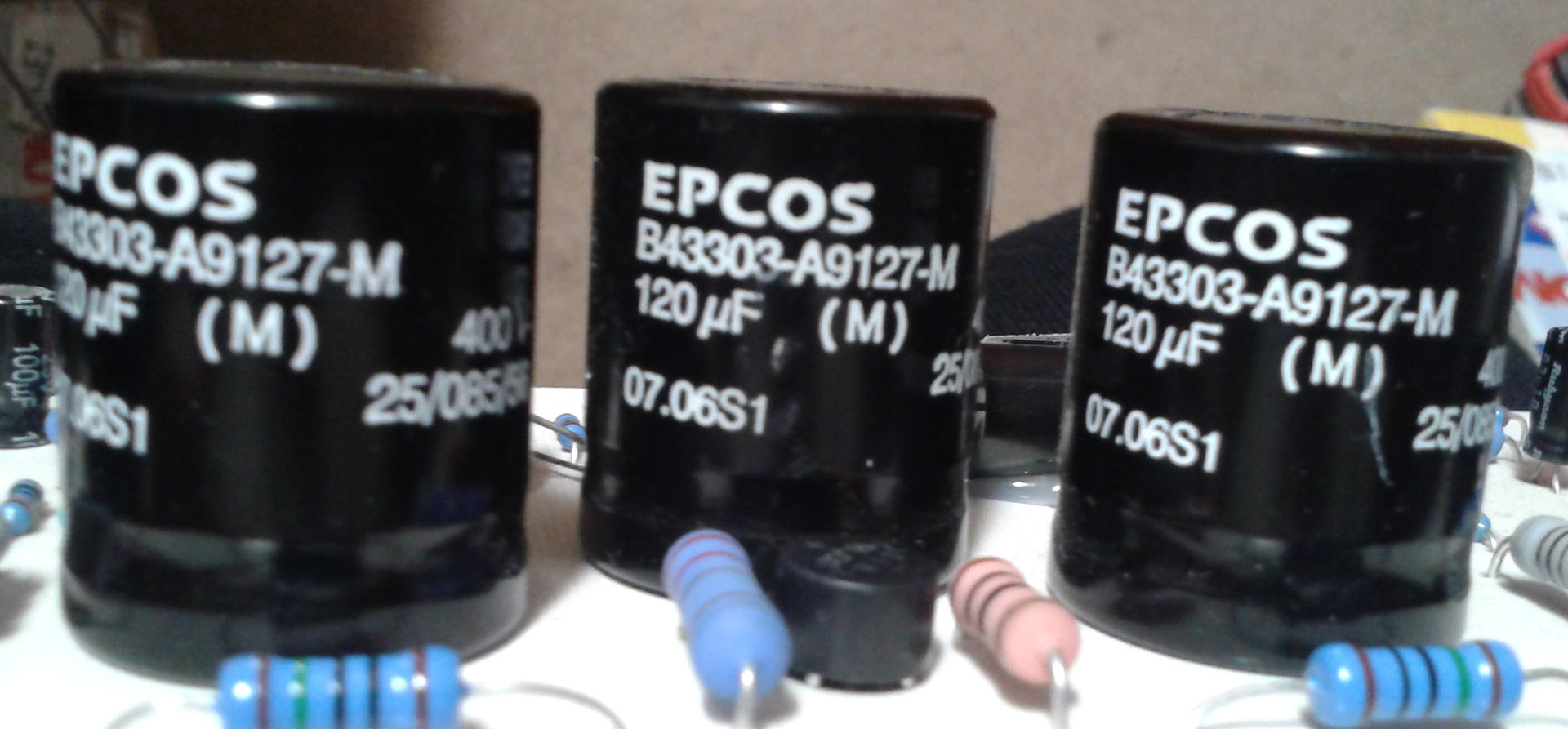

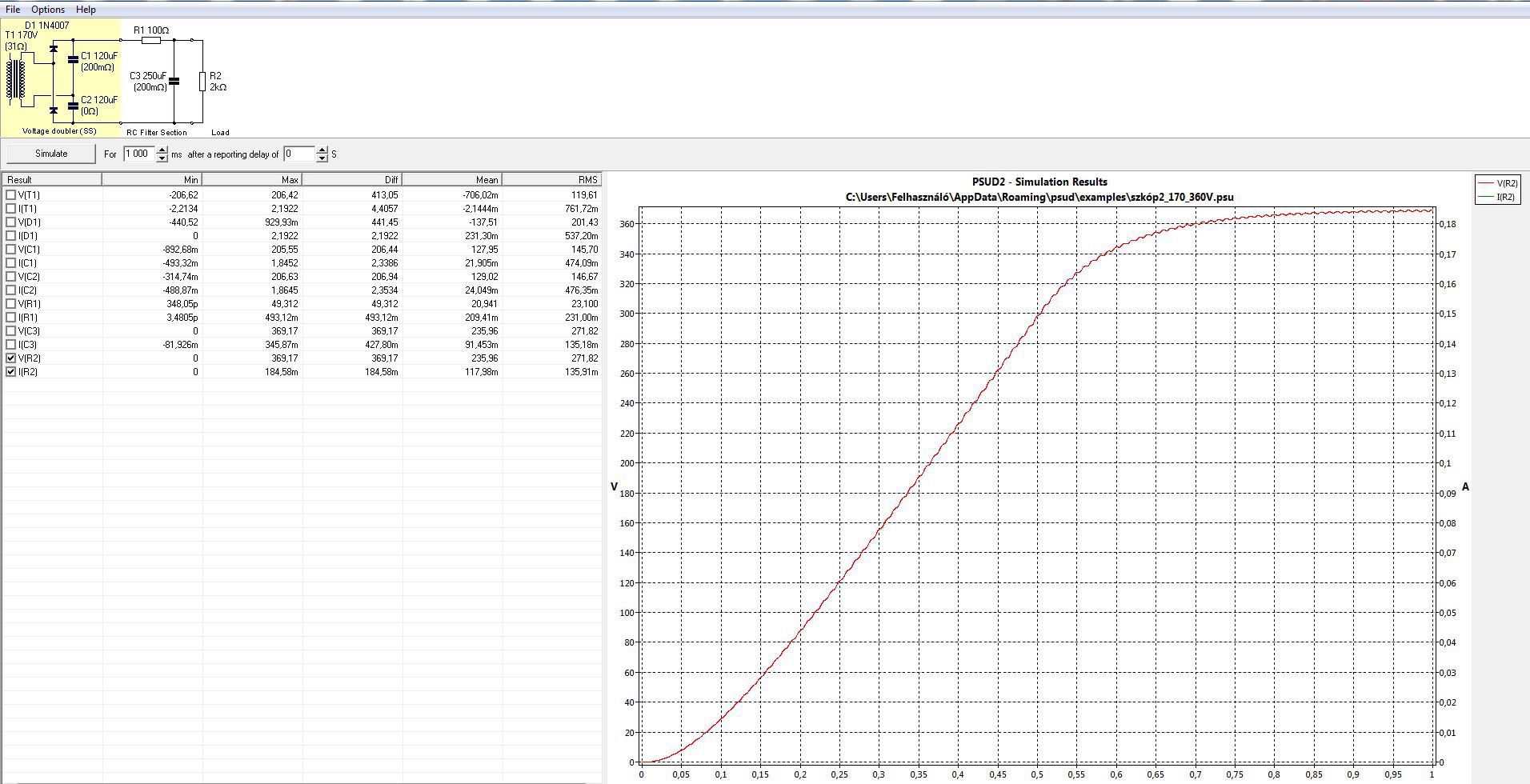

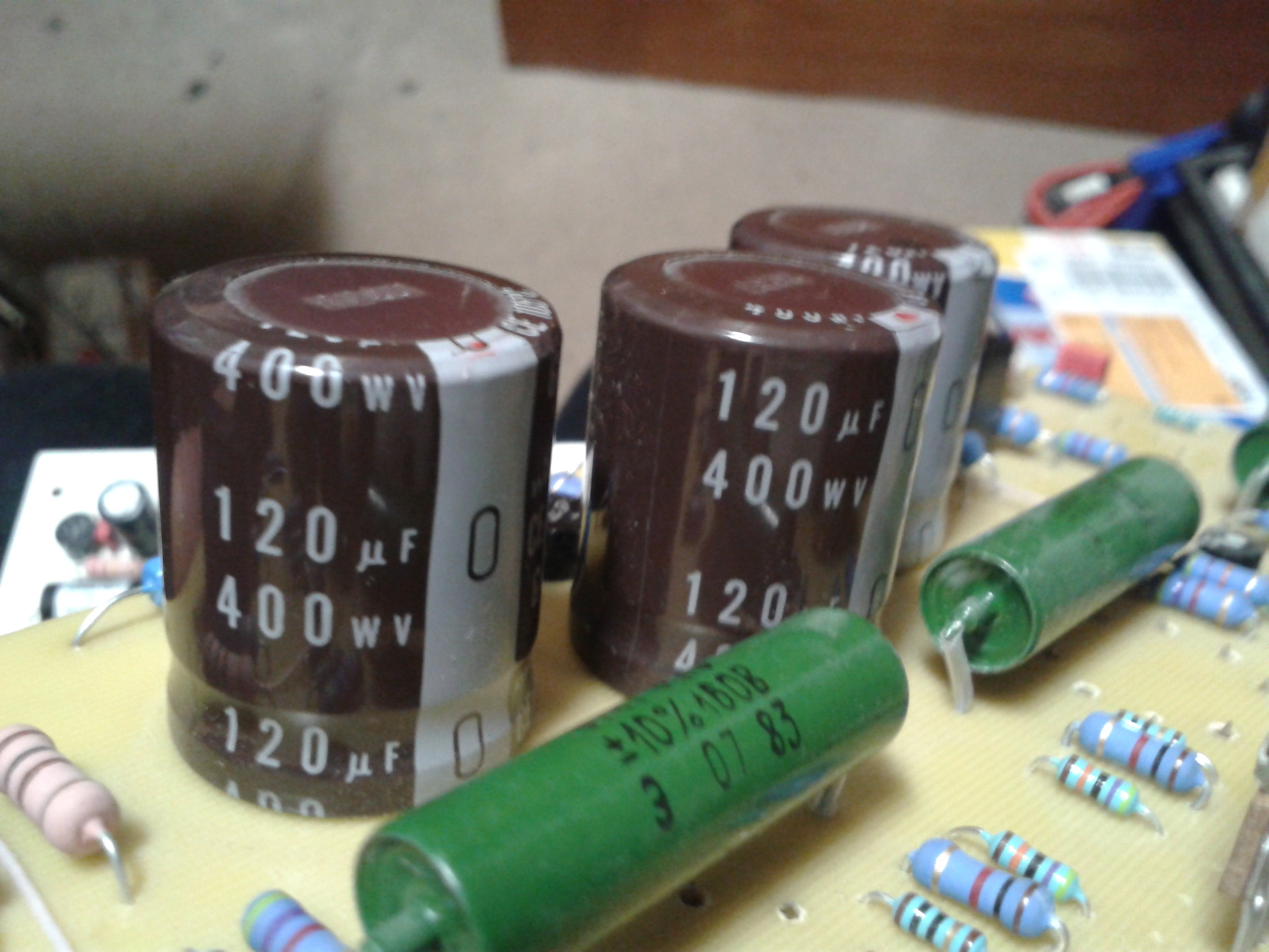

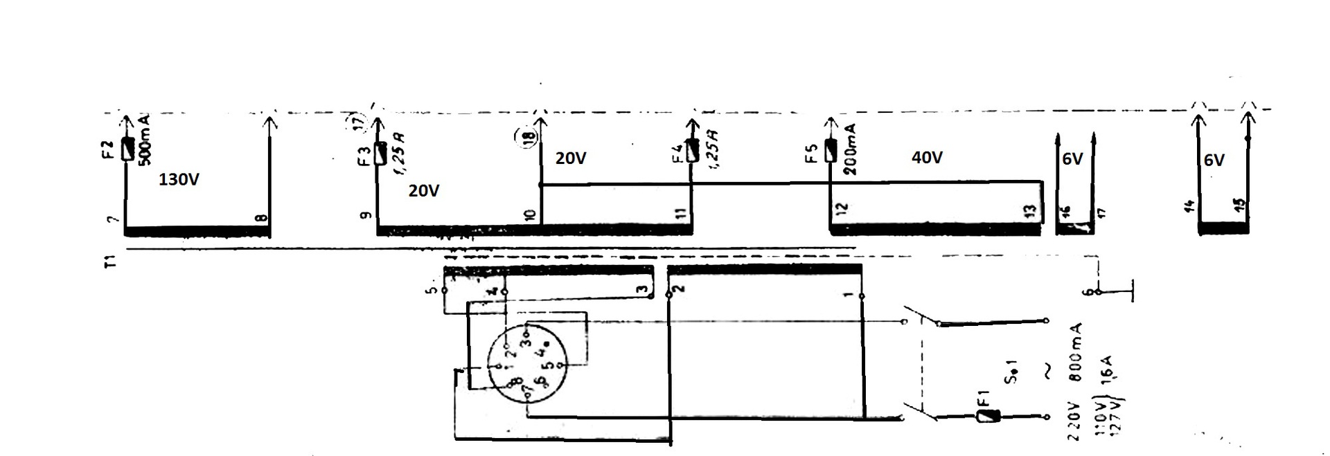

(#) Ódenka hozzászólása Nov 27, 2024 /
Transzformátor használat áttekercselés nélkül
Remélem elfér és hasznát láthatja más is.
Nemrégiben vettem egy trafót, magyar oszcilloszkóp tápjában volt.
Mániákus tekercselőként kinéztem belőle, hogy remek anyag, rajta a hálózati tekercs (220V) és árnyékoló sorral, lemezzel is ellátott a zavarvédelem miatt. Az ilyen trafók, szünetmentes, egyéb készülékek trafóinak a nagy előnye, hogy a hálózati tekercseléssel nem kell bajlódni, bármire, tápegységre átalakítható, tekercselhető. A szóban forgó trafó összesen 7 tekercscsel készült a rajzon látható feszültségekkel. Megjegyzem a 230V-os primer használhatóságának semmilyen akadályát, problémáját nem látom.
A szerkezet minimálisan 150VA-es, egy kisteljesítményű, 2x10W PP-nek szántam, első nekifutásra. Némi áttekintéssel arra jutottam, erre a célra átalakítás nélkül is használható és a PSU designer II.-vel kipróbáltam a 320V DC/160mA terhelésre, illetve 360V DC/160mA-re alakítást, ill. felhasználást. Ha valakinek használnak az ötletek és a régen kitalált módszerek, egy példa a lehetőségekre. A szekunder tekercsek, feszültségek csoportosításával használhatunk különösebb fáradozás nélkül meglevő, kész transzformátorokat...
Ui: Most vettem észre az egyik elkónak nulla esr értéket adtam meg, elnézést. Igazán az áramkör jellemzőit számottevően nem módosítja...
A hozzászólás módosítva: Nov 27, 2024
(#) erbe válasza Ódenka hozzászólására (») Nov 27, 2024 /
Ez az igazi művészet. 120 és 250 µF-os kondikat előbányászni.
(#) Ódenka válasza erbe hozzászólására (») Nov 27, 2024 /
"Van annak, aki meg nem issza..."

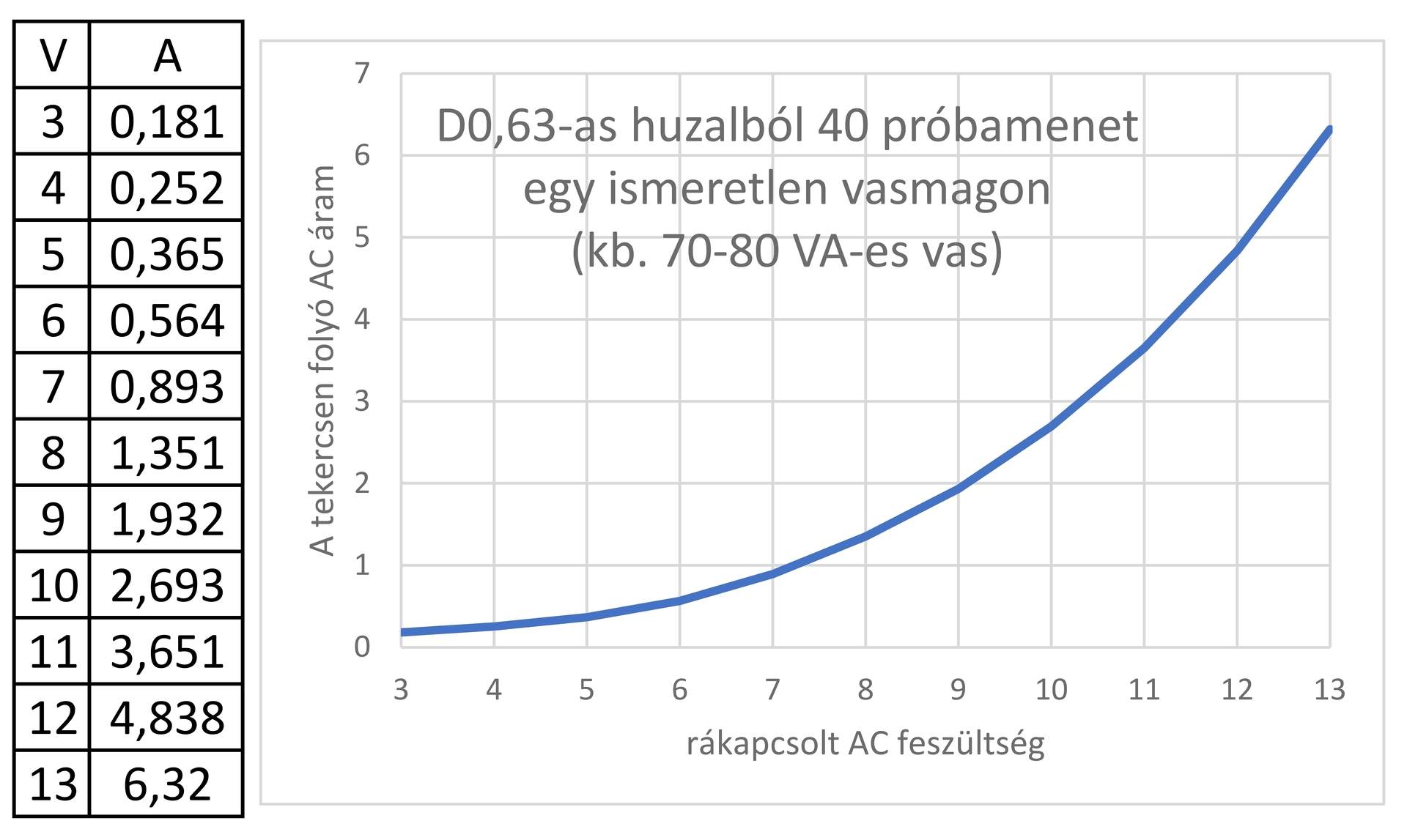

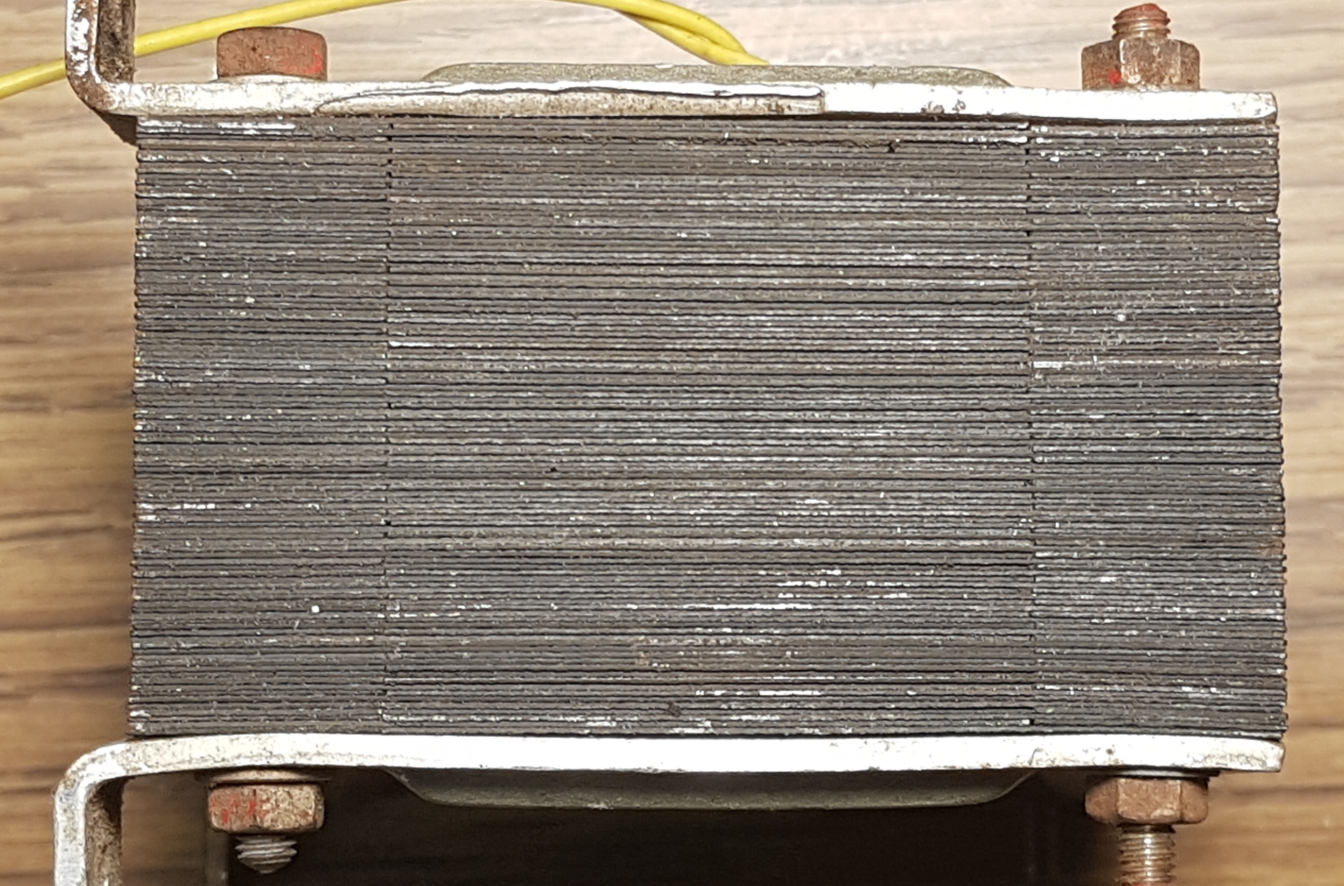

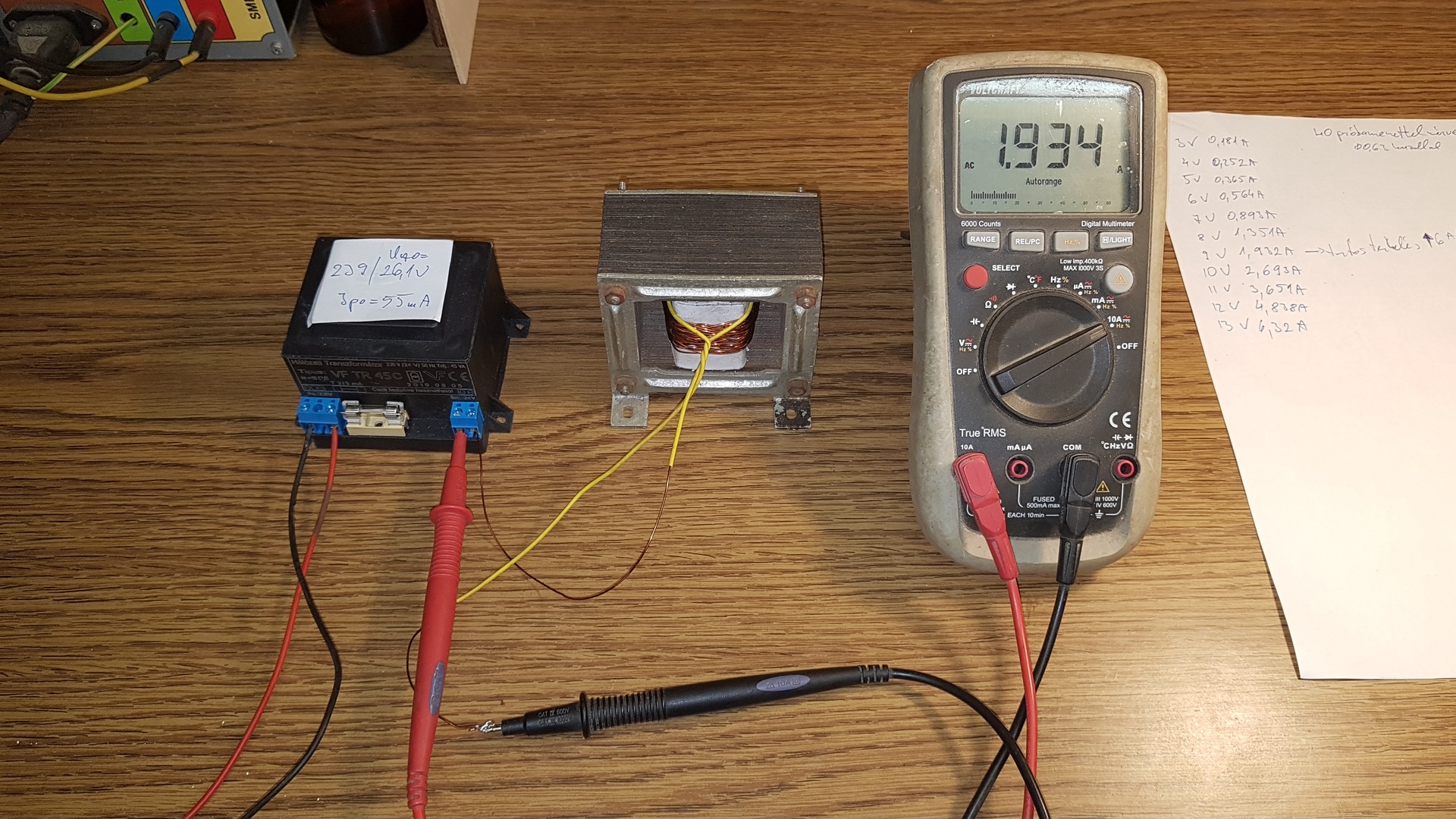

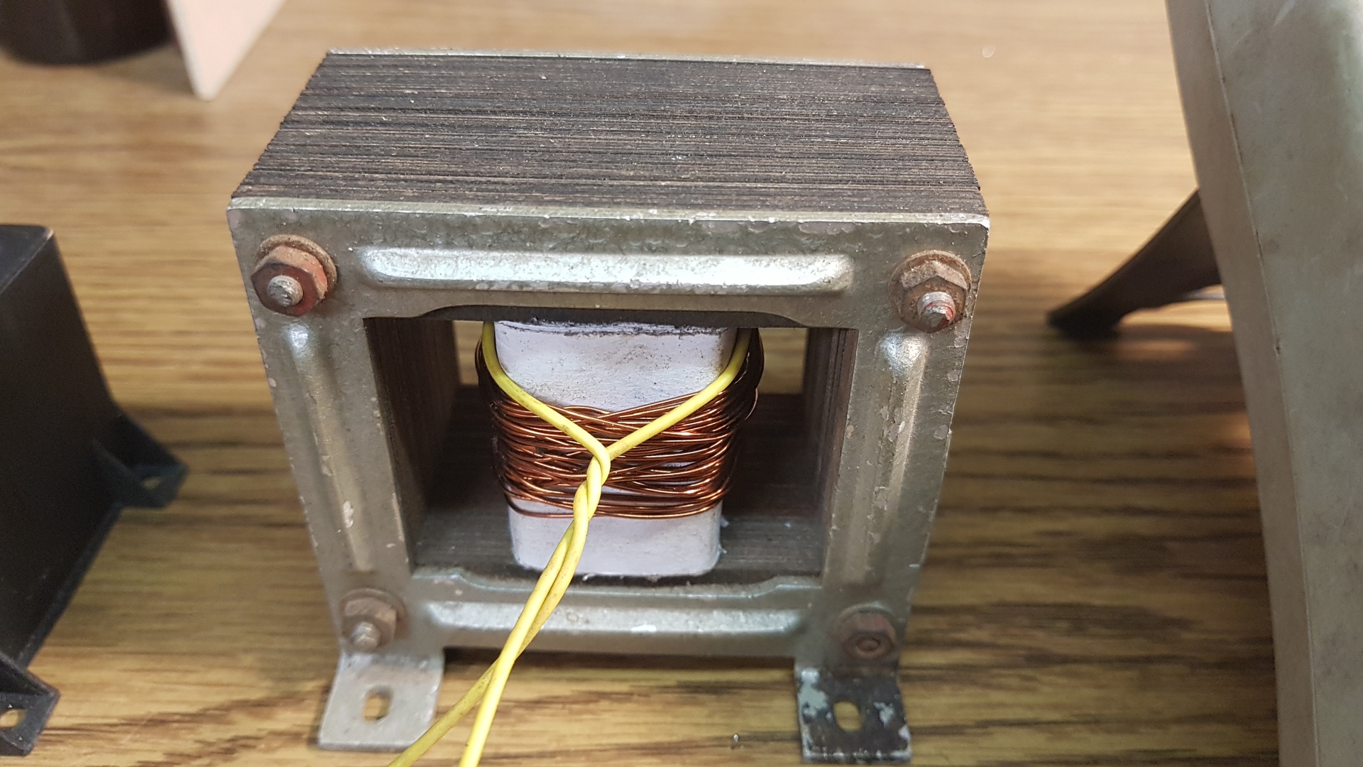

(#) Alkotó hozzászólása Jan 2, 2025 /
ismeretlen vasmag
Ki akartam próbálni GeLee-nek ezt az ajánlását, és mivel úgyis tervezek egy trafót készíteni, ezért ezen végeztem méréseket.
Továbbá ezt a mérést is próbáltam reprodukálni, és ez ugyan nem toroid mag, de hasonló jellegű görbére számítottam.
Összeforgattam a lemezeket, rögzítettem őket, és belefőzögettem 40 menetet ∅0,63 mm-es huzalból. Szabályozható toroidról tápláltam egy 24V/45W-os trafót, aminek a kimenetét kötöttem a 40 menetes tekercsre. Mértem a próbatekercs feszültségét, és a rajta folyó áramot. A feszültséget 3-13 V tartományban 1 V-os lépésekben változtattam, és ábrázoltam a hozzájuk tartozó áramokat. A tápláló trafó biztosítékját egyszer cserélnem is kellett a 13 V-os mérésnél.
Ezen a görbén én nem tudok felfedezni egy olyan töréspontot, ahol azt mondhatnám hogy itt az ideális gerjesztés. Kérek javaslatot, ez alapján hány voltnál van az ideális gerjesztés (voltonként menetszám).
A javasolt melegedéses tesztet is kipróbáltam de ezzel sem jutottam előrébb. AC9 V-al tartósan tápláltam a trafót. Azért ennyivel mert a tápláló trafó ekkora áramot tud maximum, és ezt már kicsit soknak éreztem, azaz számítottam melegedésre. Nem ez történt. 1 óra (majd további 0,5 óra) tartós üzem után is teljesen hideg a vasmag, szó szerint fázik rajta a kezem a 13°C-os műhelyben. A próbahuzalnak a több mint 1,9A-es folyamatos áram (ez több mint 6 A/mm2 áramsűrűséget jelent) melegednie kellett volna de ez sem történt meg. Tapintva egy hajszálnyi melegedést lehet érezni rajta, de bőven a testhőmérsékletem alatt, kb. 25°C lehetett, azaz ez sem melegedett az adott körülmények között.
Ismét kérdezem, a tesztek alapján mekkora lehet ennek a konkrét vasmagnak a gerjeszthetősége?
Van még egyéb mérés, ami közelebb vihet egy ismeretlen trafóvas gerjeszthetőségének meghatározásához?
A hozzászólás módosítva: Jan 2, 2025
(#) erbe válasza Alkotó hozzászólására (») Jan 2, 2025 /
Túl kevés a feltekert huzalmennyiség. Talán el is olvadna, mire túlgerjesztenéd a magot.
(#) Alkotó válasza erbe hozzászólására (») Jan 2, 2025 /
A linkjeimen lévő ajánlások pontosan azt ígérik, hogy egy kis feszültségű (néhány menetes) mérés is elég a teszteléshez. A melegedési teszthez is csak 6,3V-ról van szó, és az árammérésnél is csak a 12V-os tekercset mérik. Tehát valakinek nincs igaza.
(#) compozit válasza Alkotó hozzászólására (») Jan 2, 2025 /
Biztos, hogy nincs a vasmagban légrés? Az, hogy a drót nem nagyon akar melegedni, hát szabadon áll, simán tud hűlni, ez nem mérvadó.
(#) Alkotó válasza compozit hozzászólására (») Jan 2, 2025 /
Igyekeztem minimalizálni. Mellékeltem mennyire sikerült összepakolászni.
És biztos, hogy az E lemezek középső nyelve elér a szélekig?
Valószínű, ez egy nagyon gyenge vasmag, nagyon kevés indukciót bír ki. Az még érdekes, hogy 9V-nál kb 2A-t vesz fel. Azért, ha ennek a nagy része a vasveszteségből származik, akkor rendesen kellene melegednie a vasmagnak. Miután nem ez történik, ez a 2A nem lehet, csak meddő (induktív) áram, tehát jó nagy légrés van a trafóban. Ha nincs, akkor én legfeljebb 5V-ig gerjeszteném.
