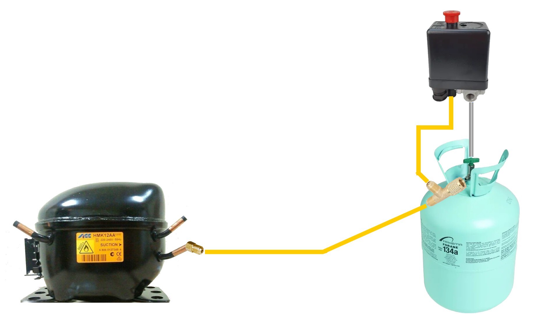

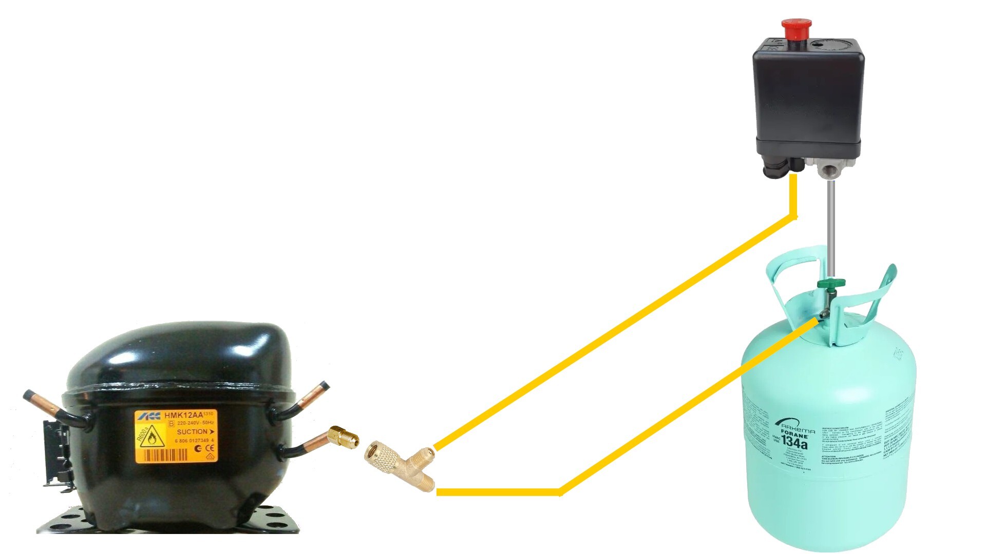

Akkor nem értem. A képeken az látszik, hogy mindkét külső menetes ágában van valami szelepnek látszó tárgy, közepén az az acéltű. Vagy az nem az? Mindjárt készítek Móricka rajzot mihez kell(ene)...
A hozzászólás módosítva: Jan 28, 2025
(#) Régi motoros válasza klimás56 hozzászólására (») Jan 28, 2025 /
Tehát van egy kiszuperált hűtő kompresszor, és palackos "kerékfújtatót" akarok kreálni belőle.
A hűtő kimenő csonkra ami ∅=8mm rá akarok forrasztani egy SAE 1/4" csatlakozót.
A palack egy szintén kiszuperált SAE 1/4" szeleppel ellátott típus (a nem újratölthető fajta).
Ebből a szelep nyakrészt körbevágva kitekerhető teljesen a szelep, így marad két nyílás, az eredeti SAE 1/4" kimenő csonk, és a szelep felől függőlegesen egy nem tudom milyen belső menetes cső.
A függőleges belső menetes csőre egy összekötő taggal menne a nyomáskapcsoló.
Az eredeti palack kimenő nyílás, hűtőkompresszor és nyomásleeresztő szelep összekötését pedig tömlővel oldanám meg. Ezek közé kell egy T elágazás, amiben a palack felé visszacsapó szelep van. Szóval az egyik verzió, hogy a kompresszorra csavaroznám a T elágazó idomot, vagy a másik verzió, hogy a palackra csavaroznám a T elágazó idomot. Kérdés, hogy létezik e ilyen T elágazó idom, ami a palack felé engedi a gázáramot, visszafelé pedig nem?
A leeresztő szelep felé pedig nem kell semmilyen szelep.
(#) kaqkk válasza Régi motoros hozzászólására (») Jan 29, 2025 / 1
Van olyan cucc ami az egyik irányva engedi a gázáramot a másikban nem (visszacsapószelepnek hívják ) de a hűtős fittingek közt nem találsz ilyet .Viszont ha kerékpumpát akarsz csinálni kár "túlagyalni " a dolgot tedd a levegőpisztoly "slaugját" egyől a kompra .
A hozzászólás módosítva: Jan 29, 2025
(#) elactrofan válasza Régi motoros hozzászólására (») Jan 29, 2025 /
azt a tűt úgy képzeld el mint az autó gumiban a szeleptűt. tehát a rácsatlakozó csőben is van egy ellen darab amit megnyom.
(#) elactrofan válasza kaqkk hozzászólására (») Jan 29, 2025 /
de bizony van hütős visszacsapószelep is.
(#) Régi motoros válasza kaqkk hozzászólására (») Jan 29, 2025 /
Igen visszacsapó szelepnek hívják ismerem... A palack is kell.
