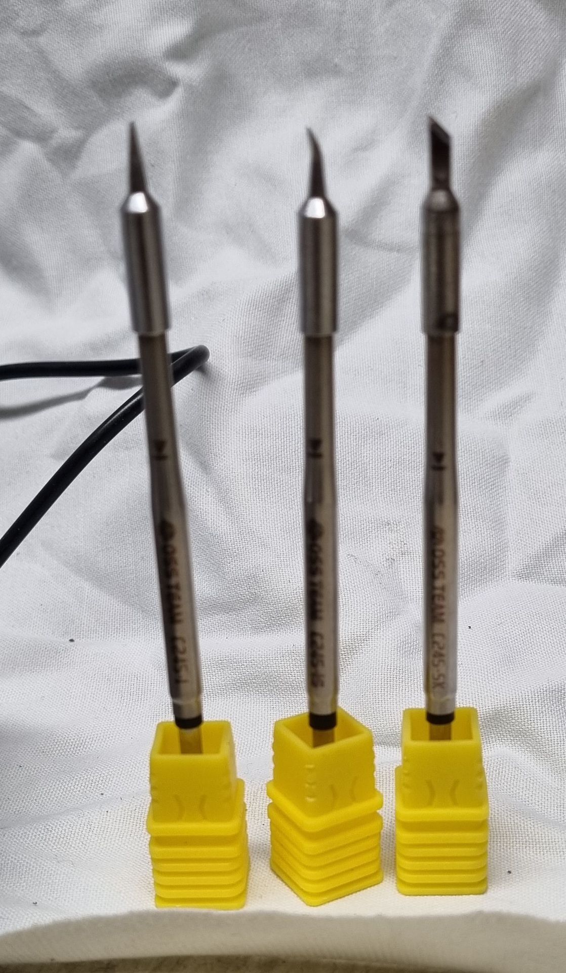

Sokáig hezitáltam, de végül ezt a pákát megrendeltem és 11 nap után tegnap meg is érkezett. Rendeléskor 22.800 volt az ára szállítással. 130 Wattos a táp, 3 betét, pákatartó, szilikon kábelek, kivéve a hálózatit. 5 másodperc alatt fűt fel 350 fokra, 3 előre beállított hőfok + egyedi hőfok. Kalibrálási lehetőség. Altatás mód is bekapcsolható, ha a pákatartóba teszem a pákát. Ebből az állapotból kb. 2 másodperc a felfűtés. Eddig teszi a dolgát.
Ránézésre JBC klónnak tűnik. Főleg a pákahegy minőségében, és élettartamában szokott eltérés lenni, érdemes eredeti JBC pákaheggyel is kipróbálni.
Igen, 245-ös. Ki fogom próbálni, de az alkalmi vételes 6000 pénzt is sajnálom, nem a bolti árát, ami ennek a szettnek az árával vetekszik.
A komplett állomás mindenképpen jobb vétel mint a gyári, hogy a hegyek mennyit bírnak, meg milyen minőségű rajtuk a bevonat az meg majd kiderül. Ha túl van hajtva, a gyári hegy sem bír 1 évnél többet.
