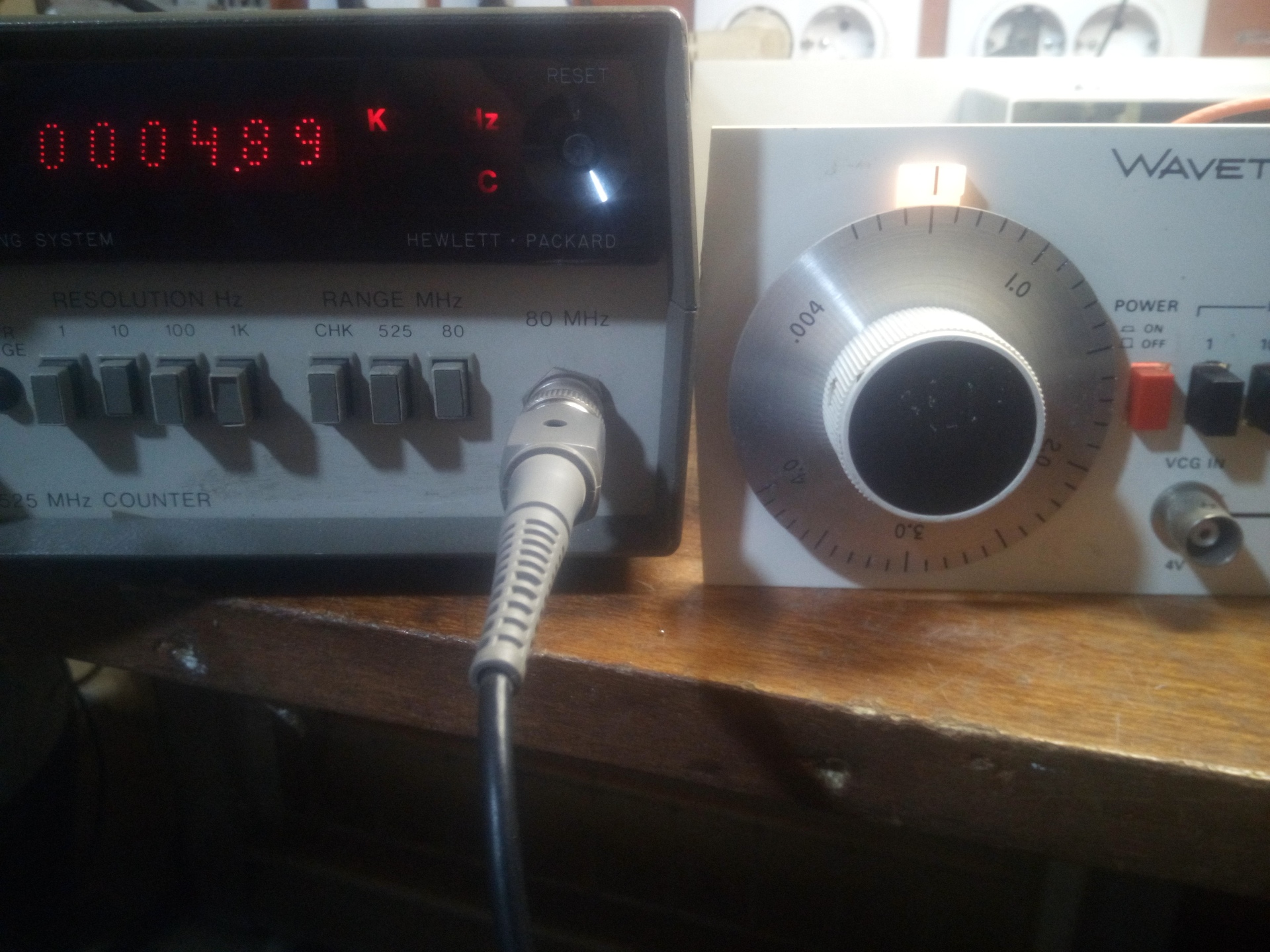

(#) mlaci989 válasza Karesz 50 hozzászólására (») Jan 10, 2025 /
Kb stimel a skálázás. Mutatom..
Csak följebb nem megy.

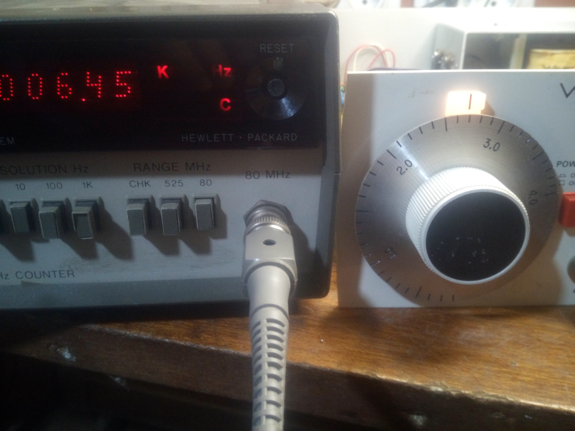

(#) Karesz 50 válasza mlaci989 hozzászólására (») Jan 10, 2025 /
Tehát a jobboldali fotón 28kHz helyett van 6.45kHz?
Igen. A 0,65 állásnál eléri a 6,45kHz et és végig tekerhetem nem megy följebb. Osztásonként ugyan ez a helyzet . Mintha korlátozva lenne.

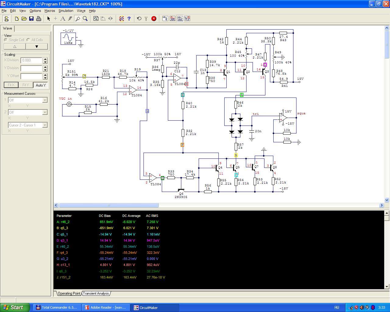

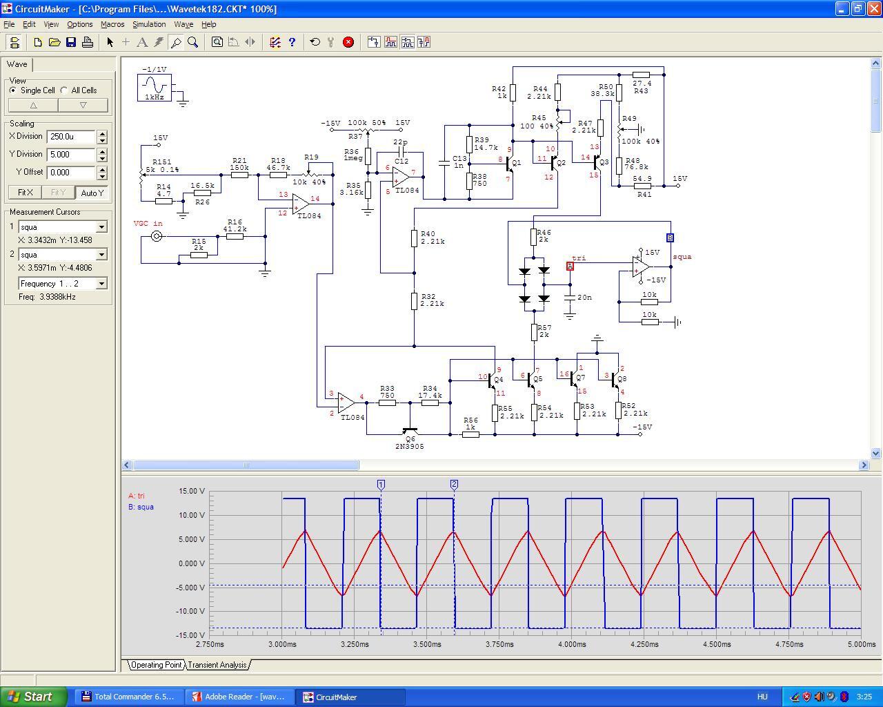

Kis Cica is áttanulmányozta a kapcsolást és szerinte nem is biztos, hogy a VGC-ben kell keresni a hibát. Szkóppal nézd meg a háromszögjelet a jelölt pontokon - 1kHz-es frekinél, ahol még nem terhel be kapacitíven a mérőfej.
Az háromszögjel amplitúdójának kell állandónak maradnia - csak a frekvencia változhat - miközben a két végállás közt tekered a szabályzót (nem tudom mekkora, 2-6Vpp közt lehet) és nem torzíthat be.
(#) mlaci989 válasza Karesz 50 hozzászólására (») Jan 11, 2025 /
Megnéztema 2 ponton a háromszöget. 2,4V p-p nagyságú jel van. Amplitúdója nem változik csak a frekvenciája, de itt is csak odáig még le nem "korlátoz". A háromszög kicsit elvan billenve jobbra de nem torz.
1V/0,2ms 1kHz

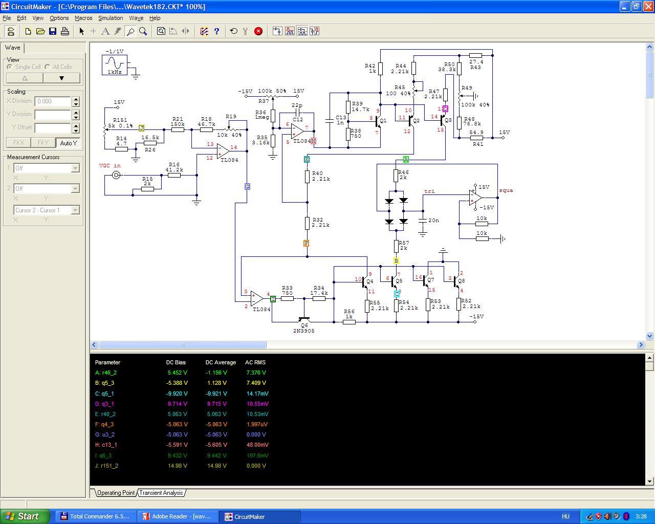

(#) mlaci989 válasza mlaci989 hozzászólására (») Jan 28, 2025 /
Üdv ismét.
Töröm fejem de nem boldogulok a jelgenerátorommal. Pedig biztosan valami banális apró hibáról van szó. Addig jutottam, hogy a bekeretezett részen lehet a hiba. Méregettem és a pozitív oldal csúszik el. Az F ponton fölmegy a -5 Voltig de az E ponton nem megy föl csak +0,82 Volt ig és utánna eltolja a negatív oldal az egészet. Nem fut egyszerre hogy egyensúly legyen. És eddig a pontig megy föl a frekvencia is. Nem értem mi és hogyan vezérli a fölső vagy alsó oldalt egyszerre. így nem tudom javítani. Magyarázatot kérnék hogy megértsem.

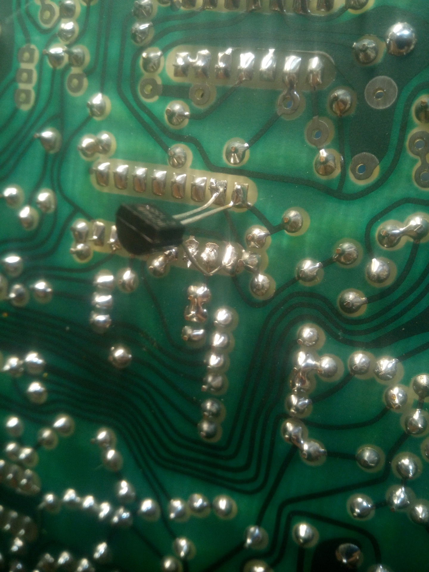

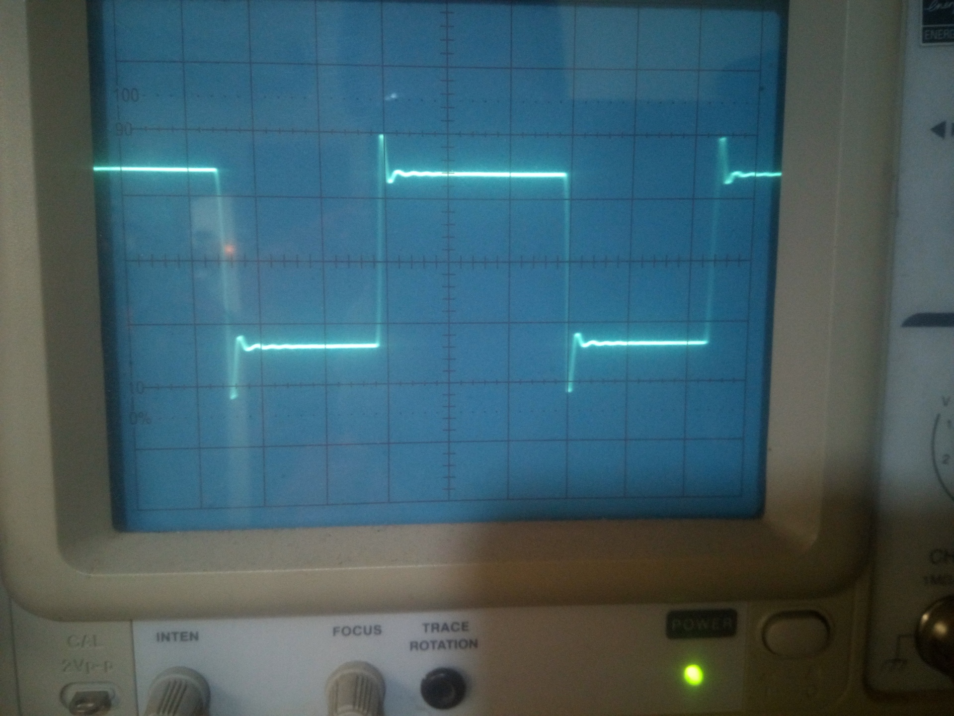

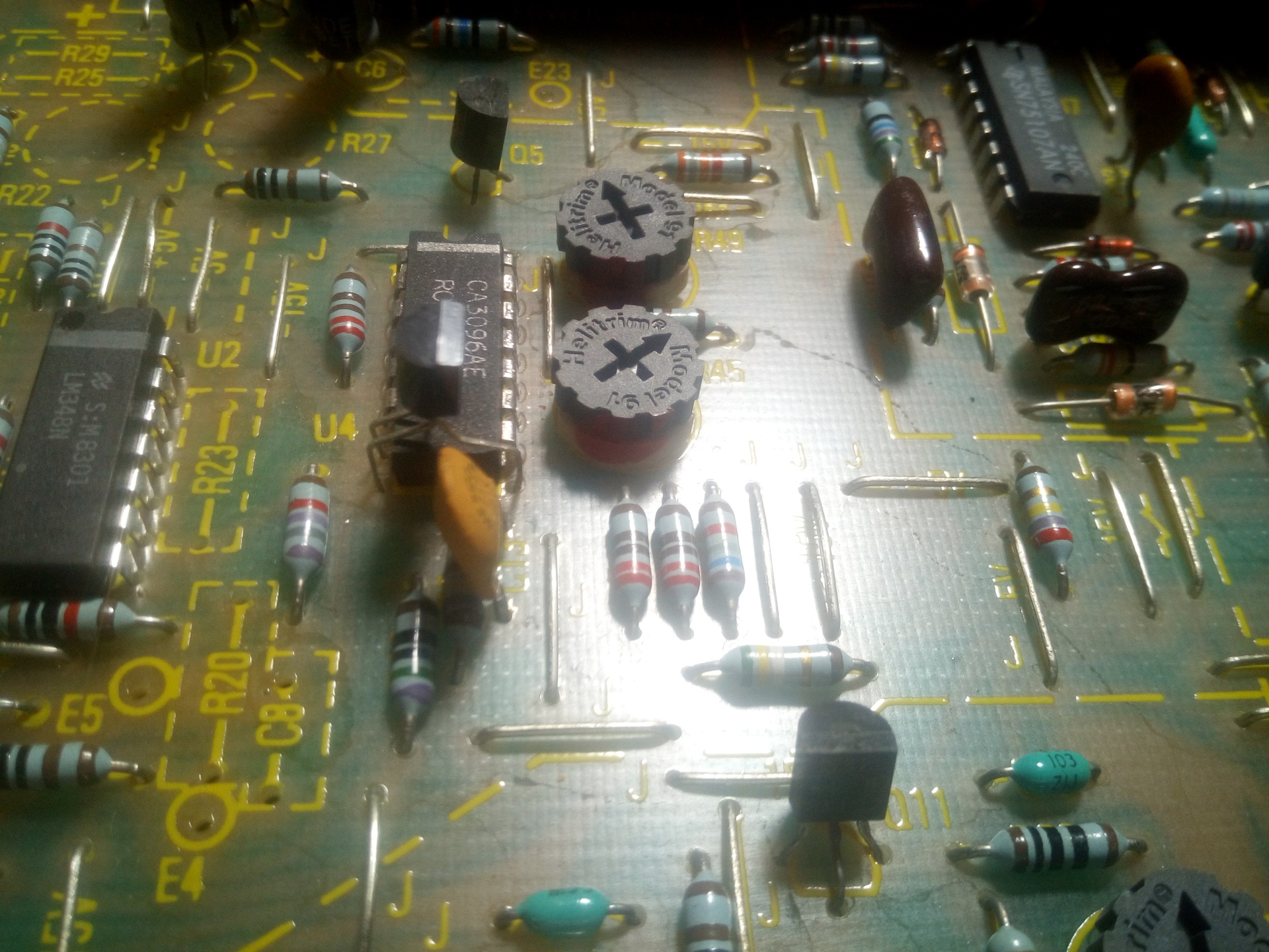

(#) mlaci989 válasza mlaci989 hozzászólására (») Jan 29, 2025 /
Megoldodott a dolog. Egyik tranyo fáradt el a CA3096 ban(U4/Q1). Megpatkoltam.. Annyi hibája maradt hogy négyszög jelnél a felfutások eleje tüskés alul felül.
