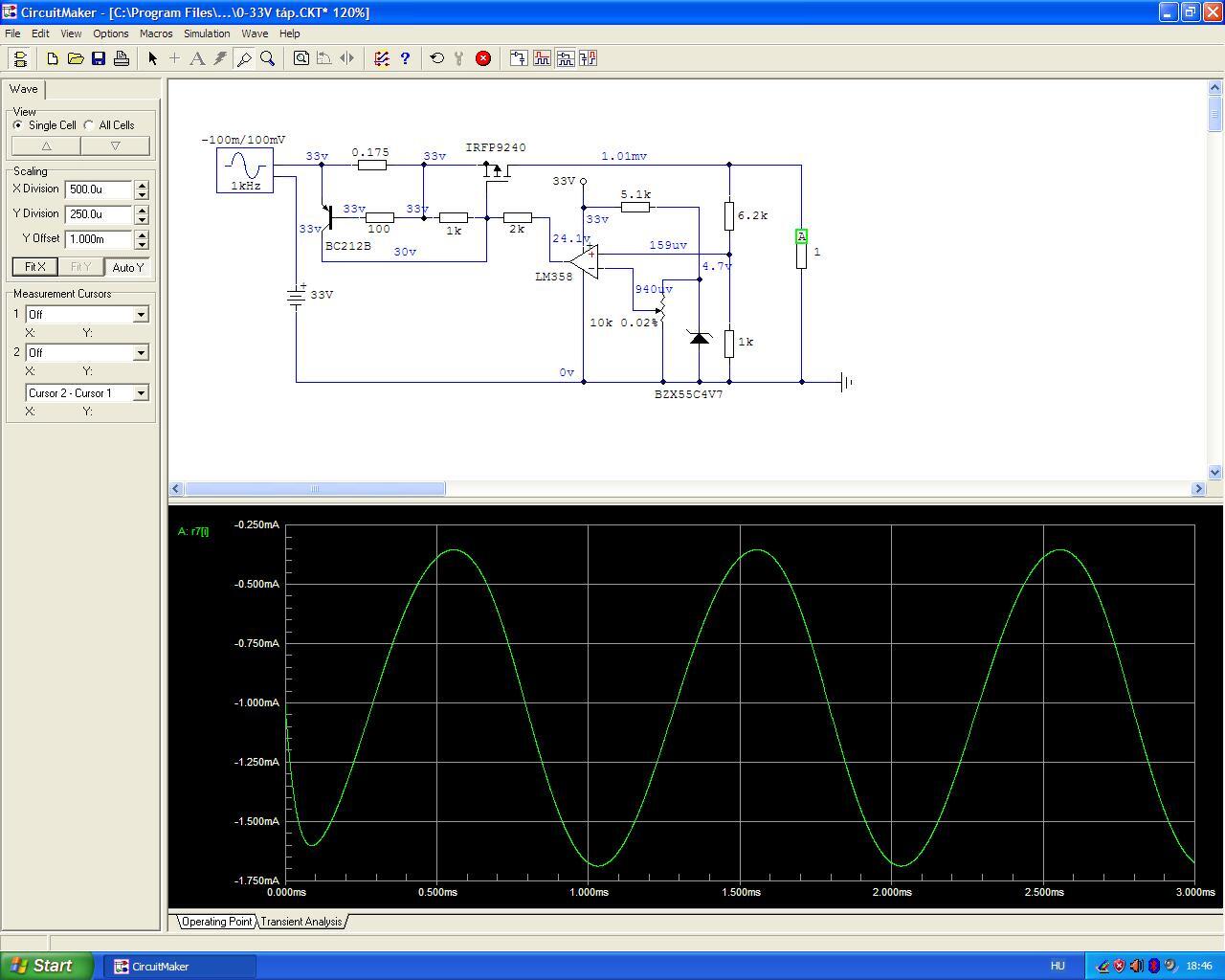

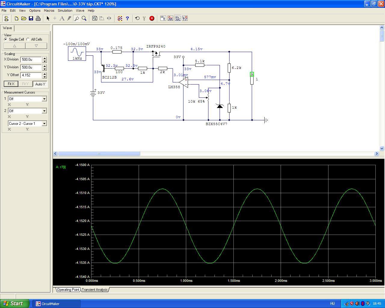

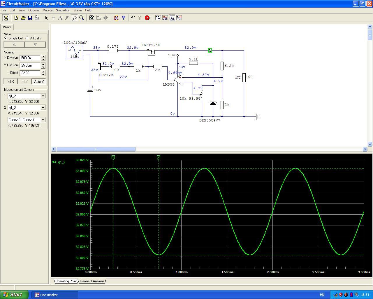

Arra is készülj hogy feszkétszerező egyenirányítás kell majd, mert másképp nem igazán lesz meg a 33V.
(#) Karesz 50 válasza Geri86 hozzászólására (») Jan 6, 2025 /
Így meg lehet oldani. Nem tudom mit jelent az állandó áramerősség, most 4.2 Amax.
A 0.175 Ohm-mal tudod fixre beállítani, vagy pedig feszültségosztó az áramfigyelő bázisára.
