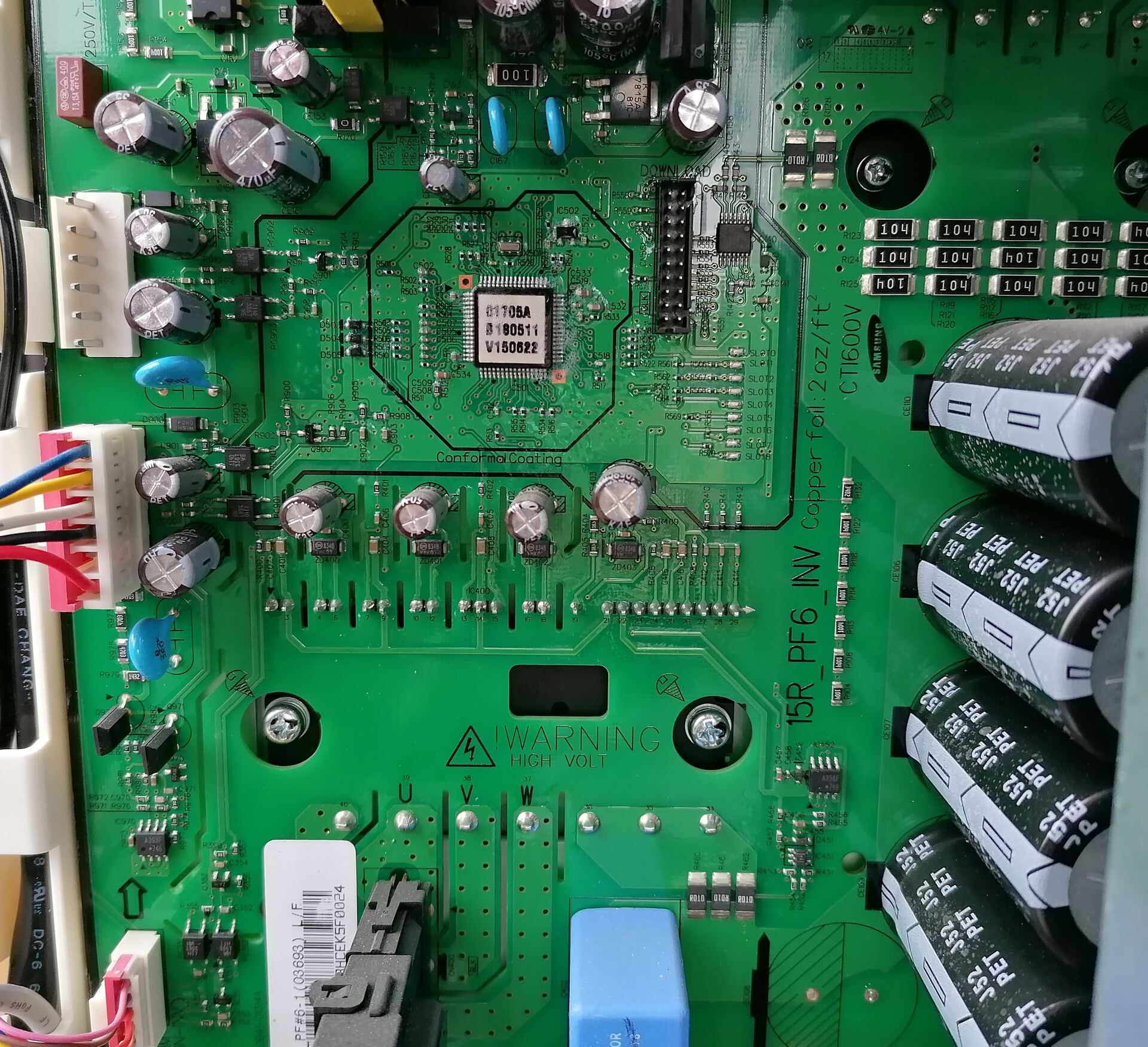

Kerestem olyan panelt ami hőszivatyúhoz van készitve, ott ugye nincs beltéri egység. Gondolok itt medence fűtésre. Azok is már inverteresek. De olyan panelt sem találtam sajnos. De ha valakinek lenne elképzelése hogy van van hol keresek olyan panelt akkor az is célra vezető lenne nekem. Ami nehezíti a helyzetett hogy hűtés, és fűtés funkciót is szeretném megoldani. Mint ahogy írtam on-off klimával egyszerű dolgom lenne. De itt pont egy ilyen egységnek a kiváltása lenne a cél. Hiszen a technologiából adodóan kevesebb lenne a fogyasztása.
(#) kaqkk válasza kokanyk hozzászólására (») Vas, 14:38 /
Milyen tipusú kültériket szeretnél beindítani ? Pontos típusszám ?
A hozzászólás módosítva: Vas, 14:38
(#) kokanyk válasza kaqkk hozzászólására (») Vas, 18:06 /
Az egyik az egy FUJITSU AOYG18LALL a másik FUJITSU AOYG09LLC ezt a 2 öt szeretném üzemeltettni. De még máshoz sem találtam sajnos ilyen jellegű panelt. Neked lenne rá ötleted?

(#) dB_Thunder válasza kokanyk hozzászólására (») Vas, 18:33 /
„Sajnos oszciloszkópom nincs. csak multimeter.”
Ezt így el is felejtheted! Kell a szkóp!
És az se lenne baj ha tudna rögzíteni kommunikációt
(#) kokanyk válasza dB_Thunder hozzászólására (») Vas, 18:49 /
Esetleg neked lenne ötleted hogy modjuk egy másik panelt keresek ami pl. medence fűtés hőszivatyújában van benne. Csak itt a hűtést is szeretném használni.
(#) proba válasza kaqkk hozzászólására (») Vas, 22:26 /
A githubon azért néha néha felbukkan egy egy visszafejtés, némely típushoz. ( bár a mídeához hiába kerestem. Sajna a visszafejtéssel is bajok voltak. Mivel ezek az üzenetek sok paramétertől függenek, nem lehet tudni az aktuális információ éppen mit közöl. Persze hogy nem akkor kapcsolja be a kültéri kompresszorát, amikor a távirányítóval bekapcsolom, a hőmérséklet parancs csak a beltérinek szól, azt majd jól kiszámolja mikor és mit kell küldeni a kültérinek. Nehezítve azzal, mindenféle nem általad indított lekérdezéssel zaklatja a kültérit a beltéri. Így elég nehéz kiválogatni mi mi. Főleg hogy egy vezetékes, így az egység szétszedése nélkül a kommunikáció irányának meghatározása is problémás.
Oszcilloszkóp nélkül a kommunikációs vonalba tennék sorosan antiparalell két optocsatolót esetleg párhuzamosan egy potival aminek az értékét addig növelném, míg értelmesnek tűnő adat nincs a kimeneten, azt hangkártyával megnézném mit produkál. Hátha. A midea pl sima RS232 protokollal ( időzítésekkel) beszélget.
(#) kokanyk válasza proba hozzászólására (») Vas, 22:56 /
Ez hasznos infó. Még azt is ki kell találnom hogy működés közben hogy tudom mérni a komunikácitó. Tekintve hogy álltalában nem a földre szerelik a kültérit. Vagy is pontosítva 90% ban nem! Így gondolnom kell arra is létráról is meg tudjam oldani. Megoldás lehet egy hosszabb vezeték. A kérdés hogy ha bármilyen jelet találok, a hosszabb vezetéken nem veszik-e el semmi.
(#) Régi motoros válasza kokanyk hozzászólására (») Vas, 23:03 /
Nem akarok beleokoskodni, de nem volna egyszerűbb, magát a kültériben lévő alkatrészeket direkt vezérelni mint egy már meglévő zárt rendszer kommunikációját "feltörni" és abba beavatkozni?
Van egy kompresszor, egy ventilátor, meg egy váltó szelep. Normál On/Off rendszerre könyebb megoldani, de ha mindenképp ragaszkodsz a teljesítmény szabályzáshoz, a kompresszorhoz akár azt is lehet készíteni. Az egészet meg egy arduinoval vezérelni. Szerintem járhatóbb ez az ösvény...

(#) kokanyk válasza Régi motoros hozzászólására (») Vas, 23:45 /
A jelenlegi dolog pontosan egy ON-OFF klímával megy, és azt szeretném modernizálni, mert az inverteresnek kevesebb lenne a fogyasztása, pont a szabályozhatóság miatt. Nekem az is jólenne ha egy saját panelt csinálok, vagy veszek és arduinoval vezérelném. De sajnos olyan szinten még nem tartok hogy egyedileg, egyedűl meg tudjak tervezni egy ilyen panelt. Készen meg hasonlót sem találok.
(#) dB_Thunder válasza kokanyk hozzászólására (») 9:39 /
„De sajnos olyan szinten még nem tartok hogy egyedileg, egyedűl meg tudjak tervezni egy ilyen panelt.”
Látod ez itt a legnagyobb gátja a projeknek!
-Megtartva a kültéri áramkört: kommunikáció visszafejtése hosszadalmas és nehéz, sok sebből vérzik, és ehhez is kell majd egy elektronika, és program!!
-Eldobva a kültéri panelt: "hagyományos" frekiváltóról járatni a kompresszort, és a ventit. Talán ez a "legegyszerűbb" legszabadabb megoldás, de itt is komoly tudás kell mire kitalálod a működés algoritmusát, és ezt megvalósítod!
A pontosabb segítségért jó lenne tudni mi lenne a végső felhasználás módja!

(#) Régi motoros válasza kokanyk hozzászólására (») 17:47 /
Ebben az esetben akkor valóban jobb megoldás egy kész csereszavatos vezérlőt venni mint amit mikado mutatott. Ha magát a rendszert sem tudnád megvalósítani még elméleti szinten sem, nem vagyok meggyőződve róla, hogy pont ezzel kellene kezdened az elektronikával való "ismerkedést".
(#) kokanyk válasza Régi motoros hozzászólására (») 20:31 /
Próbáltam keresni olyan panelt ami pl. Medence fűtés hűszivatyúban is van, de eddig sajnos nem találtam. Több dolgott is javítottam meg az évek alatt. De nem tudom kijelenteni hogy ismerem az elektronika minden területétt. Eddig elég volt az hogy a paneleken meg kerestem a hibás alkatrészt és cseréltem. Nagyom sok esetben működött a dolog. Csak most ott vagyok megakadva hogy most nincs baja a panelnak. Csak nincs beltéri ami beszélgetne a kűltérivel. Ha hibás panel lenne akkor meg keresném a gondott, addig amíg nem kell hozzá szkóp. De az hogy le tervezek egy egyedi vezérlő panelt. Ahhoz elég csekély a tudásom!
(#) kokanyk válasza mikado hozzászólására (») 20:35 /
Eddig ez tűnik a legjobb megoldásnak. Úgy látom hogy akkor semsok esély van arra hogy a gyári panelt használjam. De ez a megoldás lehet kézenfekvőbb lenne. Utána nézek ennek a megoldásnak. Mert itt egy kész panelvan amit csak az adott kűltérire kell hangolni.
