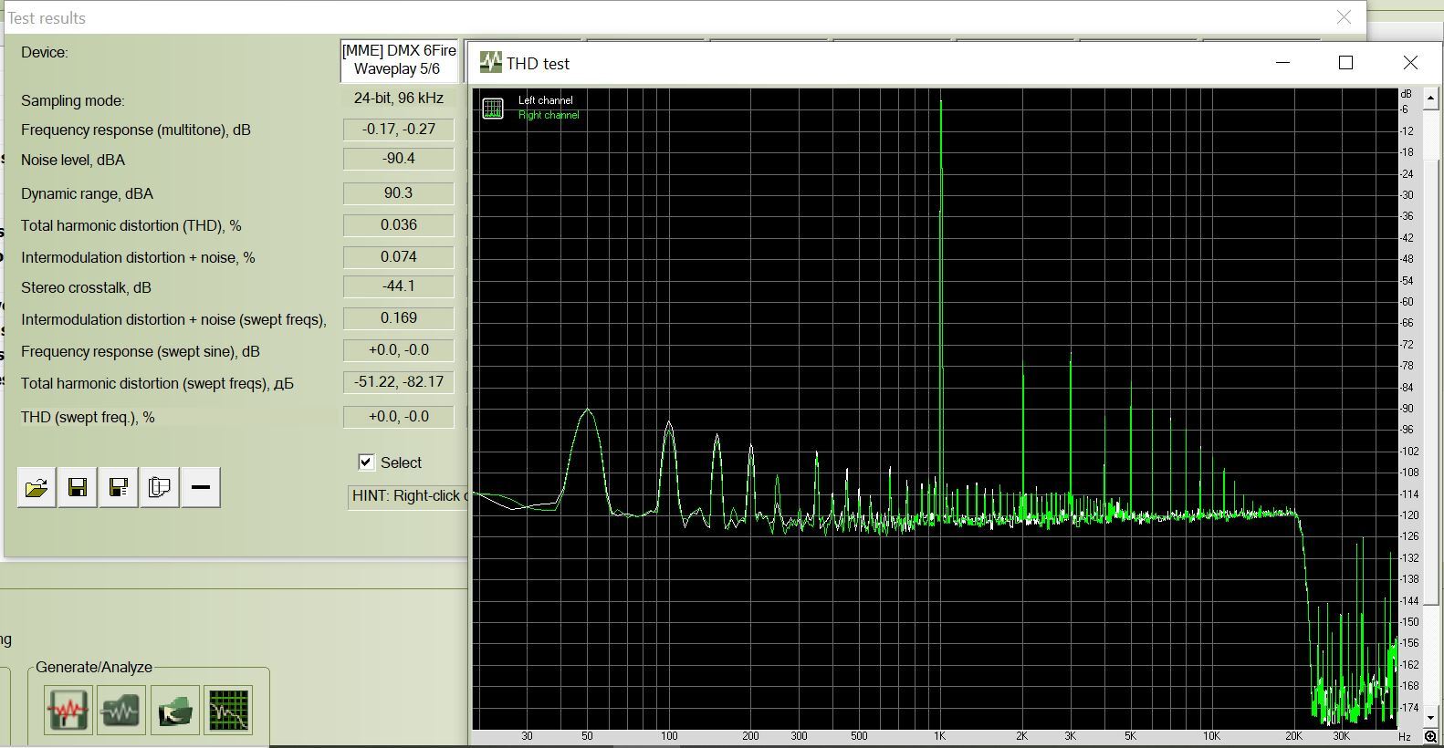

(#) Feccco válasza compozit hozzászólására (») Szo, 9:37 /
Végül sikerült elindítani az SS3601-el.
Széles mosoly kíséretében történet a meghallgatás (a mérések után)
Ahogy sejtettem is, maga az OPAMP gerjedt be korábban. Az öngerjedés pedig egy 10pF-os kondival orvosolható, mint kiderült. Nem is értem hogy maradt ki az "eredeti" kapcsolásból. Igazából ez volt az alapprobléma, de közben az egész kapcsolás stabilabb, és használhatóbb lett hála nektek és a sok méregetésnek, szimulációnak.

(#) Feccco válasza compozit hozzászólására (») Hé, 21:24 /
Mértem THD-t. Nem jó, de nem is kritikus
Crosstalk nem az igazi, ill úgy tűnik vagy van még földhurkom, vagy egész egyszerűen kevés a 2X10000+4700 µF kondi a 80-as évekből
csatoltam 2 grafikont is, sztem ha rendesen szűrve lenne a tápom, akkor egész jó értékeket kapnék.
(#) compozit válasza Feccco hozzászólására (») Hé, 21:58 /
Hát, ez ilyen. A THD lehetne kisebb, de ahhoz komolyabb opamp kellene és a kompenzációja sem egyszerű, szkóp kell hozzá.
A pufferkondi biztosan elég, nem hiszem, hogy azért van a spectrumban az 50Hz meg a felharmónikusai. Lehet, hogy a hangkártya szedi össze. Vagy ahogy összedrótoztad a mérést.
Nehéz megmondani. Nekem van olyan hangkártyám, ami 12 kHz-en csinálja ugyanezt.
Ha van rá lehetőséged, akkor még pár dolgot meg kellene nézned. Ugyanezek a mérések mondjuk 75Hz-en, meg 10kHz-en. Meg négyszögátvitel, fele teljesítményen 5kHz-en. Van túllövés? Nincs túllövés? Lehet belőle a fázistartalékra következtetni.
(#) Feccco válasza compozit hozzászólására (») Kedd, 0:21 /
Sajnos az SW nem engedi, hogy változtassam a frekit THD mérésnél
Viszont kb 5Veff kimenő feszültségnél azért bejön 0,01 alá.....
Megnéztem különböző opákkal is. Ne5534 és ss3601-nél nincs különbség a THD értékekben. Viszont TL071 -el kb 2,5 szeresére nő a THD Ne5534-hez képest.
