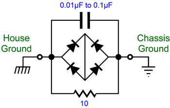

(#) mcc válasza Feccco hozzászólására (») 12:04 /
Nem a visszacsatolásban, hanem az IC 5-8 lába közé rakott kondenzátorral.
(#) mcc válasza Feccco hozzászólására (») 12:05 /
R28 a földhurok elleni ellenállás, semmi köze a gerjedés csökkentéséhez.
(#) mcc válasza Feccco hozzászólására (») 12:09 /
Az SS3601 a tpc miatt sokkal érzékenyebb a fázistolásra, mint a szokásos spc-s műveleti erősítők. Ide nagyon macerás lesz beiktatni, ha lehetséges lesz egyáltalán úgy, hogy ne legyen labilis az áramkör.
