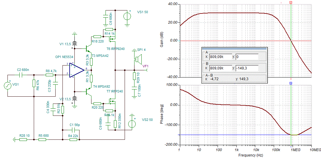

Gerjedés, gyorsabb OPA-val
Megépítettem én is a végfokot és elég szépen muzsikál. Viszont nemrég elkezdtem méregetni és kiderült, hogy van egy kb 5Mhz-es gerjedése a Sparkos OPÁk-kal. Ez a DC offset-et is elvitte, amit a védelem jelzett is. Elkezdtem cserélgetni az OPÁkat és TL071-el nincs gerjedés. uA741-el is próbáltam, azért azzal nem az igazi Még annyi érdekesség van, hogy ha pl a szkóp GND-jét csatlakoztatom, akkor nő az offset/gerjedés, így gyanítom a GND körről szed fel valamit.
Kérdésem az lenne hogy mi okozhatja az OPA gerjedését?
Csatoltam a kapcsolást és a nyáktervet. (Sajnos nagyon kevesen töltik fel a nyáktervet eredeti/editálható formában, ezért esett erre a választásom. Köszönet a feltöltőnek!)
Bekarikáztam 2 helyet a rajzon, amire gyanakszom... Pl az "eredeti" VF2-es terven leválasztó kondi meg a GND-re, ill az OPA 3-as lába is direktbe megy a VCS ellenállásra.
Volt valakinek ilyen, problémája?

(#) reloop válasza Feccco hozzászólására (») Feb 24, 2025 /
Szia! Megpróbálhatsz egy-egy pár száz nanós kondit a forrasztási oldalra a táp és test bekötési pontok közé. Van amikor a Zobel-tag segít (10 Ω - 100 nF).

(#) compozit válasza Feccco hozzászólására (») Feb 24, 2025 /
A visszacsatolásban van egy 56 pF-os kondi. Ezt csökkentsd le 22..33 pF-ra.
Vagy próbálj egy 150pF, 100 ohmos ellenállást sorbakötni és a FET-ek gate-source közé bekötni. Persze mind a kettőnek, külön.
Ha így sem megy, akkor próbálj a kimenetre tenni egy 2...5uH tekercs és 1 ohm párhuzamos kötését. Ezen keresztül tedd rá a terhelést.
Sajnos, az a baj, hogy az ilyen kapcsolások akkor működnek igazán jól, ha az opamp gyors. Ekkor persze sokkal gerjedékenyebb az egész. Az említett R_L kör nélkül nem is tudtam kompenzálni még szimulátorban sem. Ha a végfok kap egy kis kapacitív terhelést, nagyon könnyen begerjed. Ez ellen jó az L-R kör. Persze a dolog hátulütője, hogy a tekercs ohmos ellenállásával megnő a végfok belső ellenállása, vagyis lecsökken a damping faktor.
Ha az opamp nem elég gyors, akkor az lehet, hogy 10Hz-en van 140dB nyilthurkú erősítése, de ez 20 kHz-en csak mondjuk már 40dB. Emiatt a torzítás jelentősen megnő. TL071-gyel 20kHz-en a THD 0,3% körül van, míg 1kHz körül nem nehéz elérni a 0,00x % sem. Tehát olyan opamp kell, aminek a GBP minél nagyobb.
Ezekhez nem ártana a végtranyókat a földelt bázisúakkal együtt alacsonyabb tápfeszről járatni, nehogy baj legyen. Az eleje persze kapja meg az 50V-ot.

(#) reloop válasza Feccco hozzászólására (») Feb 26, 2025 /
Szimulációban 5534-gyel stabil a kapcsolás 30° fázistartalékkal.
TL071-gyel már sajnos 0 dB-nél 180° feletti a fázistolás. A kondenzátorok módosításával sem menthető.
Ha SMD 5534-ből van biztos forrásod használj adaptert.
Ha egyik panel gerjedékeny, az építési hibán kívül a huzalozással is lehet gond, például kimeneti és jelkábel közelsége, átmeneti ellenállás a tápágban. Általában triviális hibákról kapok visszajelzést, a VF2 problémás élesztése kapcsán.

(#) compozit válasza reloop hozzászólására (») Feb 26, 2025 /
Ez a Bode diagramm a kapcsolási rajz szerinti? Mert ez a zárthurkú frekvenciaátvitelt és az ahhoz tartozó fázismenetet ábrázolja. Erről nem állapítható meg a fázistartalék.
