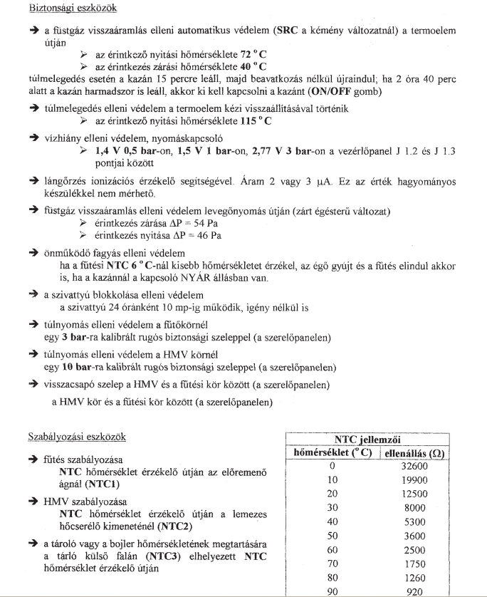

(#) qut88 válasza pherbiehu hozzászólására (») Vas, 18:45 / 1
Nem olvastam végig a dolgot, de ha elindul és menetközben F9 hibát dob, akkor az NTC-ket (fűtési + HMV) ki kell cserélni.
(#) pherbiehu válasza VIM hozzászólására (») Hé, 13:04 /
Ma két napi üzemszünet után fűtési igénnyel indítva (5-ös skálán 2-es fokozaton) két rövid begyújtás után (azaz kétszer begyulladt, volt láng, de 2-3 mp-en belül ki is aludt) harmadikra teljesen jól beindult, majd kb. 5 perc fűtési mód után átváltottam hmv-re és az is szépen ment egyfolytában legalább kb. 10 percet míg elérte a beállított hőfokot (6-os skálán 3-as). Közben változott a láng intenzitása, majd egyszer teljesen leállította az égést, utána pedig újra begyújtotta hibátlanul. Majd a végén szépen leállt.
Előtte csak annyit csináltam, hogy az ionizációs elektródán lévő csatit kicsit megmozgattam, hogy szorosan legyen rajta és a vezérlőpanelen az érzékelők csatijait lehúztam, a panelen az érintkezőket kicsit megtisztogattam, majd visszatettem.
(#) VIM válasza pherbiehu hozzászólására (») Hé, 14:17 /
Azt tudvalevő, hogy a lehűlt rendszert vagy is a hideg vizet nehezebb mozgásba hozni a szivattyúnak mint a meleget, ezért az első indulás az többszöri próbálkozással "szokott" kezdődni de ez nem lehet több mint a programban meghatározott sikertelen darabszám, mert az leálláshoz vezet.
Egy valamit nem igazán tudok, hogy a vízhiány kapcsoló vagy érzékelő az mikor érvényesül azaz előfeltétele e a főégő működéshez a víznyomás megléte vagy az csak a szivattyú működése után van "élesítve", mert ha már gyújtás előtt nem lenne meg a víznyomás akkor a vezérlés hozzá sem kezd a főégő begyújtásához. Az F9 hibakód pedig a vízhiányra utal(na). A szivattyú kondenzátorára azt mondtad még tavaly, hogy a 2µF helyett 1.47µF ami nem olyan nagy különbség de itt a szakemberek azt mondják, hogy a 2.5µF sem sok ha olyan értékű van betéve. Ez a szállító teljesítménnyel függ össze, hogy a gyakori próbálkozások az indulásnál talán összefüggésbe hozható a gyengélkedő szivattyúval vagy annak kondenzátorával (ha még nem cserélted ki azt).
Tudom, hogy minden alkatrész sokba kerül de nehéz olyat mondani a probléma megoldására, hogy az biztosan találó legyen. Egy szerelőnek a tárházában vannak olyan alkatrészek amiket pár perc alatt bepróbál és azonnal jó lesz és akkor is csak remélni lehet, hogy nem átmeneti a javulás. Az NTC-k szintén de inkább a fűtéshez tartozó érték is beleszól az idő előtti kikapcsolásba vagy lemodulálásba ha csak nem a szobatermosztát kapcsolt ki.

(#) VIM válasza pherbiehu hozzászólására (») Hé, 16:02 / 1
De az lenne. Találtam egy magyar szerviz könyvet .... abban is erre a gázszelepre utal a sikertelen gyújtás esetén.
(#) VIM válasza VIM hozzászólására (») Hé, 16:44 / 1
Innen tudod letölteni az egészet de csak a 200. oldaltól a 236. oldalig szól az Isotwinről.
