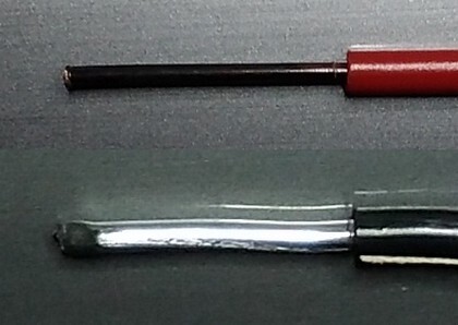

Annak meg, hogy belül netán hidegfolyással érintkezik a réz és az alu semmi jelentősége nincs, mert ugye akkor lenne, ha a hidegfolyás a két anyag közé vizet zárna be, de azt ugye nem tud, víz nélkül meg a réz/alu köszöni szépen, bármeddig el van, lásd réz magos CPU hűtők és egyebek.
Egyébként, egy szintén felülvizsgáló mondta nekem egyszer, hogy lényegtelen hogy mi a jó meg mi a rossz, ők kötelesek az előírások szerint eljárni, akkor is ha az műszaki szemmel nézve is hülyeség. Azt is mondta az alu kiűzettetése a villanyszerelésből kapcsán, hogy azok 60 éve bizonyítanak, a rézzel meg bajok vannak, ő két okot is említett (merő véletlen pont azokat amikre én is szoktam hivatkozni), az egyik az oxidáció a másik a merevség, ezek miatt van gond a rézzel.
Egyszer már betettem ide ezt a képet, most újra beteszem hogy ne kelljen keresgélni, egyidős kábelek, mindegyik 30-40 éve itt pihent a műhelyben, mindkettőt a fényképezés előtt blankoltam meg mielőtt levágtam belőle egy kb. 15 centis darabot. Az alu tükörfényes, mintha most vettem volna a boltban, a réz meg koromfekete.
