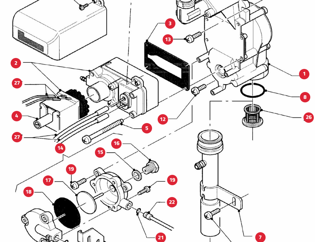

A modulátor tekercsen milyen értéket lehet mérni ohmban vagy működés közben feszültséget? A rajzon a 27. számmal jelzett tekercsek képezik a szabályzót. Az állítható a szervo szelep vagy fékezője a másiknak a blokkmágnesnek. Szerintem a fő szelepet ki tudja nyitni a szivattyú által előállított vízáramlás ha eddig a savazás után is működött ellenben a szelepek valamelyike nem kap feszültséget vagy menetzárlatos vagy szakadt lett és nem ad gázt a fúvókák felé. Maga a szabályzó rész a nagy felületen kapja a gázt a vízáramlás biztosító nyitotta szelepen keresztül a és a két kisebb nyíláson (a parafa tömítésen jól látszik a helye) ereszti szabályozottan a fúvókák felé. Szerintem a szabályzó (kép szerint) jobb oldali két tűs tekercse a lehet a blokkmágnes és ennek HMV vételezéskor jut nagyobb szerep a több gáz bejutásnak a fúvókákhoz. Azt megpróbálhatod, hogy a szervomágnes (4) állítóműjét bejelölöd és ha azt jobbra tekered akkor növelni lehet a nyomást (de szerintem ezt Te is elolvastad ezzel kapcsolatban a leírásban).

A 27 felső tekercs 70,6ohm, - az alsóról (hátsóról) nem lehet erőltetés nélkül levenni a kábelt, így ott a nyugalmi ellenállás (meghajtóval együtt) 1,4kohm.
A nyugalmi feszültség mindkét helyen 0V DC/AC.
Indításkor a felső tekercsre nem ad feszültséget, az alsón 22,1VDC / 48VAC mérhető.
A 4-es gyújtó nyomás állítót egy teljes fordulattal fentebb állítva sem történi gyújtás. (Ezt már régebben is próbáltam.)
A hátsó tekercs ellenállása gyanúsan nagy, nem? ("Feszültség alatt" (0V DC/AC) mértem, de elemes kézi műszerrel, tehát azt elvben nem szabad, hogy befolyásolja 0V DC/AC mellett.)

Elzárt gáznál levettem az armatúra hátsó fedelét. Itt van egy nagy (a fő?) szeleptányér, ami itt egy benyomható tüskével könnyen mozgatható. Nem volt letapadva. Elindítva a gyújtást ez a szelep meg sem mozdul. Nem tudom, hogy ennek gyújtáskor kellene-e, ha igen akkor ez a gond. Ezt vajon a 4-es mágnes működteti amire viszont semmi feszültség nem jut a kártyától (még levett csatlakozónál sem, - tehát nem túlterhelés). Vagy ha a másik mágnes nyitná, akkor az szakadt lehet, mert 1.4 kohm túl nagynak tűnik egy tekercs ellenállásnak, - vagy nem? Sajnos nincs semmi adatom, doksim.

Újramérve a kibontott modulátort az egyik tekercs nagyon gyanús, de várom két kereskedő infóját.
A modulátorok tipus jelölésében kavarás van. A 050223 FokaBt szerint PB gázos, a többség a 050222-re esküszik, mint földgázos, de pl. cseh kereskedő a 050223-t köti a VU 260 XE-hez. Rákérdeztem, várom a választ.
Nagyon örülnék, ha lenne valami irodalmad a modulációs szabályozók működéséről, kialakításáról. Ne kímélj, aktív koromban villamosmérnök voltam, - de egész életemben "mindent magam szerelek".

Egyelőre elég keveset, szétszedtem a szabályozót és a Grundfos-os tekercsre rá van írva a típusa (170339) és ami nekem fontos 20V / 220 ohm. (Az 1.4 kOhm azóta szakadássá "fejlődött", de egyelőre nem tudtam barátságos módon megbontani.)
