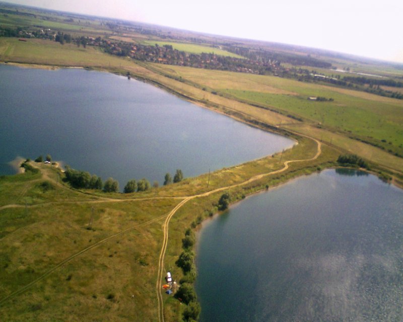

Pár kép a legutóbbi tóparti repülésről.(horgászásról)

Jók lettek a képek nagyon!

Szép kis hely, kapás volt?
Szák megtelt?
(#) pittyu válasza szabi83 hozzászólására (») Aug 13, 2008 /
A tó nyékládháza melletti sóderbánya, kristálytiszta vizű. Nekem a repcsit is kikellett horgásznom( mondtam, hogy rossz pilóta vagyok) A bátyus ekkorát is fogott többek között. A légi fényképezés egyik célja volt a vizalatti padkák felderitése.A látható sávok 3.5 m mély kiemelkedések ahol a halak lepucolják a növényzetet .
(#) szabi83 válasza pittyu hozzászólására (») Aug 13, 2008 /
A szencségit mekkora amur, grat
Kép magét beszél, 5letes

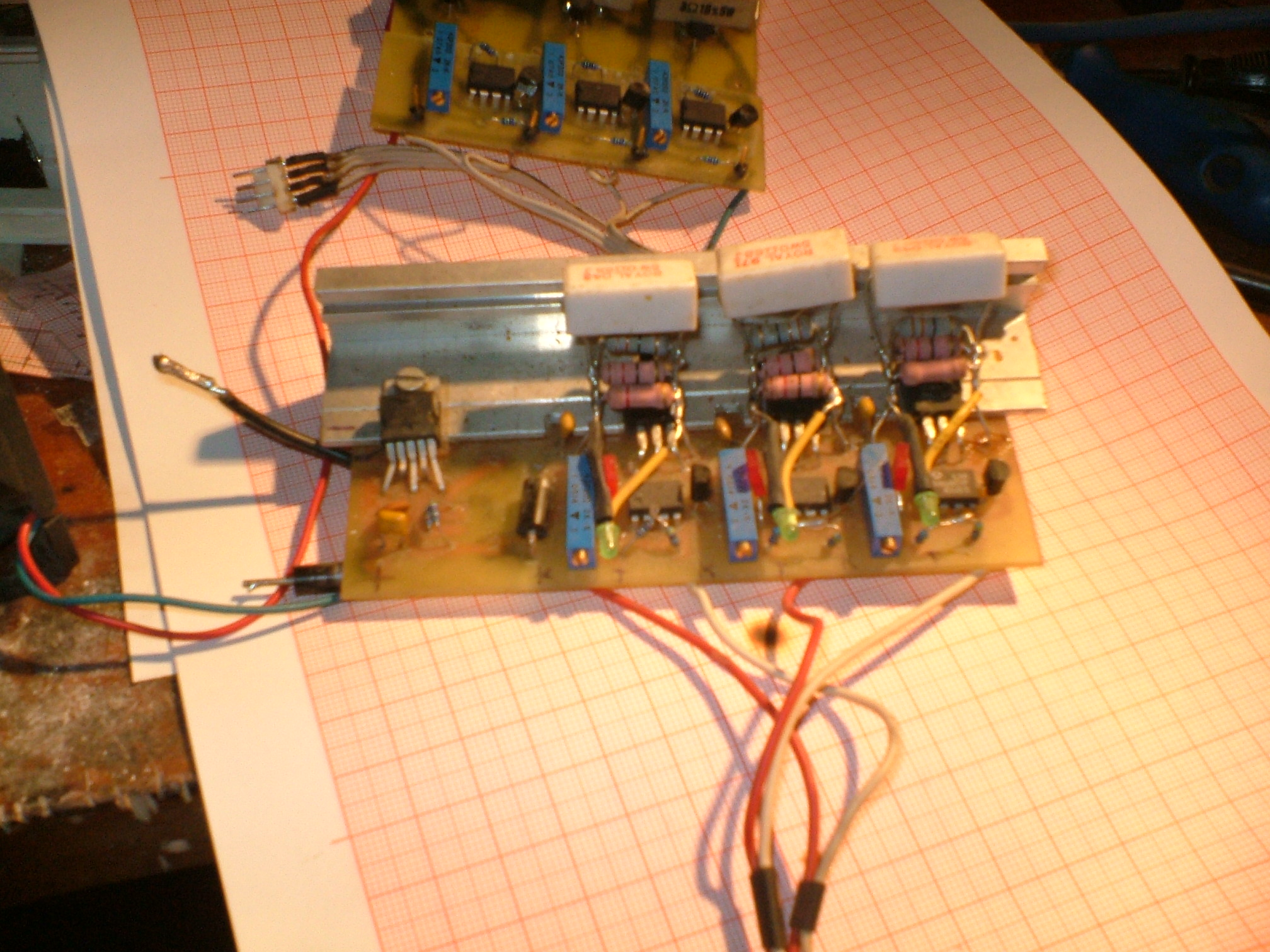

A LIPO.- k lelkivilága nagyon bonyolult ,vetekszik a nőkével.A nemhasznált akkut féligtöltött állapotba (3.7--3.8 volt) kell hozni és hütőbe ,párazáró tasakban kell tárolni.+5 fok.Épp most lett kész a legúljabb balanszerem amit azért csináltam mert a gyári /csúnya szó/ .A három potival század pontosan tudom beállitani a feszt. Ugy állitottam be hogy a cellák pont 3.70 voltosak legyenek ,igya LIFE akkumat tölthetem ,a lipot kisüthetem vele.
(#) pittyu válasza pittyu hozzászólására (») Aug 26, 2008 /
Még kell csinálnom hozzá egy áramgenerátort L 200 al töltéshez.Az előzőket LM 358 al csináltam ,de a kissebb feszültség miatt ehhez MC 33201 (,Ami már 1.8 volttól müködik ) szereztem be.Röhely ,de ezek a gány áramkörök precizebben dolgoznak, mint a gyári procisak.
