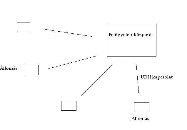

URH adatátvitellel-távfelügyelettel (PC-PLC)kapcsolatos dolgokban szeretnék segítséget kérni.A témával kapcsolatban minden érdekelne. Üdv:Tanonc
Ez nem volt túl konkrét. Kölcsönadom a barátomat, Guglit, meg itt is biztosan találsz infót ami kapcsolódik a témához.
Aztán ha elakadsz, konkrét kérdésedet ne habozz feltenni. A legjobbakat! Spikk
