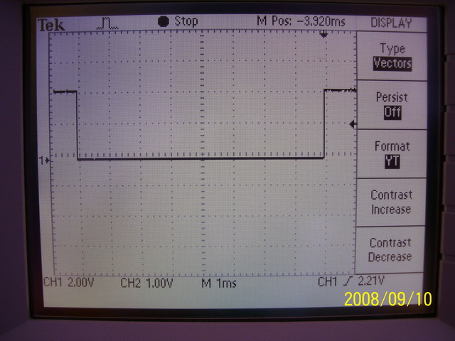

A hardweres PWM-rel ismerkedek. Áttanulmányoztam egy mintaprogramot. Világos is, kipróbáltam működik, de valamit nem tudom, hogy miért csinálja. A prg, a pwm-t konfigurálja, OK. a kitöltési tényezőt 10 bitjét nullázza. OK a CCPR1L értékét (8bit) elkezdi növelni egyenként OK. Kis szünet OK. Amikor túlcsordul kezdi elölről. OK. DE itt túlcsordulást követően "hosszabb" ideig 0 lesz. A periódus idő 800 usec (1.25 KHz) és a szünet pedig 7-8 msec. Miért (mitől) van ez a szünet? Köszönettel

Jobban jarnank a forras koddal, meg egy kep hogy a scope-on mit mersz - vagy logikai analizator ha az van / szimulalsz stb.

Köszi a segítséget. Itt a kód. Közben én megfordítottam, hogy 0-tol indul 100%-ig. a kimeneten megcseréltem hogy L vagy H legyen az aktív. köszönettel

Itt van két kép is. És tovább módosítottam a prg-n igy most a LED fényereje nő-csökken-nő....... De a maximális fényerőn egyet "pislog" Itt prg. is Köszönettel
Nem latok hirtelen benne kivetni valot. Leszimulalva is csinalja amit kellneki: kb 2 mp alatt eri el a maximum kitoltest, majd atcsordul minimum kitoltesre. 0 kitoltesnel kb 8 ms-ig ugye nincs tuske mert 0% kitoltesnel soha nem fog billegni a kimenet - nem ez teveszt meg veletlen?
Azért pislog, mert egy periódus idejére a kitöltési tényező nullára vált. Úgy kell megoldani, hogy amikor az új ciklus elkezdődik (ezt a TMR2IF figyelésével lehet meglátni), akkor megnézzük, hogy a CCPR1L értéke elért-e 0xFF-re. Ha igen, akkor egy jelzőbitet nullára állítunk, és fordítva, ha a CCPR1L értéke nullára ért, akkor a jelzőbitet egybe billentjük. Ezután pedig a jelzőbit értékétől függően nüveljük vagy csökkentjük a CCPR1L értékét. Tehát valami ilyesmi lenne:

Ez azert van nyilvan, mert mire eszreveszed, hogy tulcordult addigra mar keso... elerte a 0 kitoltest...
Ez volt a kodod:
Szoval itt megnoveled, az tulcsorog, majd varsz kb 7ms-et, majd megnezed tulcsordult-e... En valahogy atszerveznem az egeszet valami ilyesmire:
Ettől még lemegy 0-ra a kitöltés, és elég sok ideig nem fog égni a LED. Ahhoz, hogy a folyamat ne szakadjon meg látszólagos sötétséggel, nem szabad leengedni 0-ra a kitöltést.

Köszönöm, betöltöttem, és működik is. Most még egy kicsit tanulmányozom. Köszönet mindenkinek. Kicsit OFF kérdés. Nem tud valaki interface modult a Tektronix TDS 210-szkóphoz? Köszönettel |
