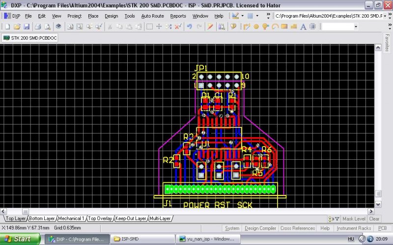

Hali mindenkinek!Én is nemrég kezdtem el használni a DXP2004-et és egy nagy problémám lenne...Hol lehet beállitani hogy mennyi legyen az autoroute-nál a pályák közötti távolság?És hol lehet beállitani azt hogy legyen átkötés(és ezt mivel mutatja?)Ha tudtok segitsetek köszi!
Az Auto Route/Electrical Clearances alatt tudod beállítani. De ezt már akkor be kellett volna állítanod, amikor a PCB varázslóval létrehoztad a nyákot.
Az átkötések számát és helyét a program határozza meg. Az előző hozzászólásomban van a trükk leírva hogy hová ne tegyen ha nem akarod. Ki kell takarni azokat a részeket.
