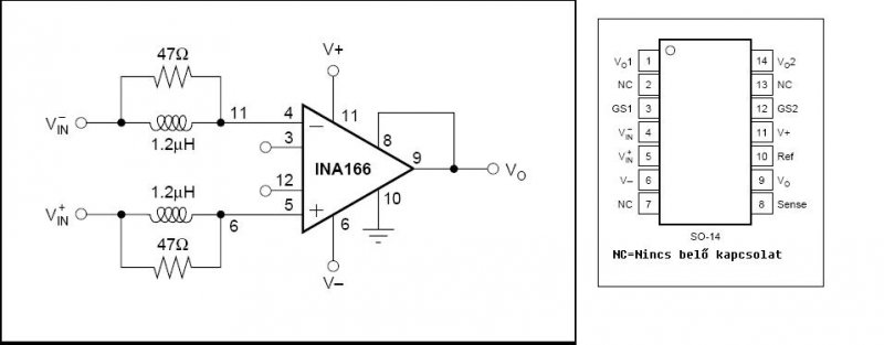

Sziasztok! Új vagyok a fórumon. Én is szeretném elkészíteni a hangkarit.
megjött már az ic is, meg a MIC előerősítő is(INA166UA).
De nem találom a kapcsrajzon, sem a pdf-ben a kimenetét
(felerősített jelét)az INA166-nak. Azt szeretném megkérdezni, hogy melyik lábakat kell összekötni a pcm2902 VinL/R lábaival? Csatoltam a kapcsrajzát az ina166-nak.
(#) vicsys válasza mark.budai hozzászólására (») Szept 5, 2008 /
Pedig ott van a képen. A 8 és 9 a Vo -gondolom Vout.
(#) mark.budai hozzászólása Szept 5, 2008 /
egy vezeték lenne a kimenet? ha jól látom azokat össze kell kötni. engem érdekelne a + , a - kimenet is.
És köszi a gyors választ!
(#) Travolta válasza mark.budai hozzászólására (») Szept 5, 2008 /
Csak egy kimenete van,az pedig a 9.es láb.Nincs olyan, hogy +és- kimenet.A bemeneten meg azért találsz + és - bemenetet, mert szimetrikus bemenet.
Ez mikrofon előfok. Ritkán van sztereo kimenete a mikinek. A zajelnyomás miatt van a "dupla" bemenet-szerintem ez kavart meg téged.
Szóval csak a mikrofonból jövő egyik szálat kell erre kötni? A másik meg mehet egyenesen a PCM2902-re?
Hogy miiii? Dehogy is! A mikid milyen típusú? Dinamikus vagy electret? A miki megy szépen az előfok ICdre és majd annak a kimenete megy a PCM-re. (Használd a válasz gombot, mert nem tudni kinek írsz!)
(#) mark.budai válasza vicsys hozzászólására (») Szept 5, 2008 /
nem tudom, hogy mien típus, de azt írtad, hogy csak 1 kimenete van. ez akkor melyik 2 láb(te csak a 9-est írtad), mivel kell lennie 1 + és 1 - kimenetnek akkor, ezek melyikek?
Elektronikai berendezésék moduljait ha összekötjük egymással a közös pont általában a GND. Tehát amit Te - kimenetnek hívsz az nem más mint a mindkét rajzon megtalálható GND. A PCM bemenetére pedig a miki erősítőd kimeneti pontja megy azaz a 9-es láb.
Nem akarlak bántani, de van 1 olyan érzésem, hogy túl nagy fába vágtad a fejszédet... Lehet, hogy valami egyszerűbbel kéne kezdened és szépen lassan megérteni egy-egy dolog működését.
(#) mark.budai válasza vicsys hozzászólására (») Szept 6, 2008 /
Akor így?
(#) vicsys válasza mark.budai hozzászólására (») Szept 6, 2008 /
Igen.
Köszi agyors választ!!! Tudtam, hogy nagy fába vágom a fejszémet, de azt is, hogy itt kérdezhetek, és ha válaszoltok, meg tudom csinálni.

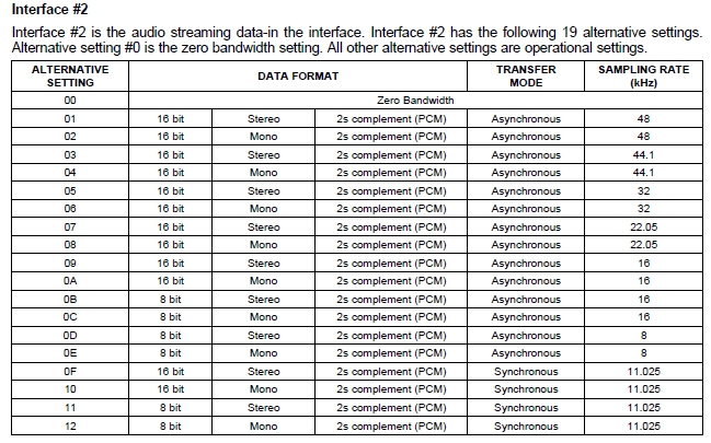

Elkészítettem az áramkört, feltelepítettem a drivert, meg is jelenik az eszközkezelőben, minden nagyon jól működik, igaz kis alapzaj van (digitális zaj ami a PC-től jön, az 5V erősen tüskézett), de nem ez a legfőbb problémám, hanem az, hogy csak monóban tudok felvenni. Segítsetek, akinek már működik!
(#) Norberto válasza deguss hozzászólására (») Szept 26, 2008 /
Adatlap 22. oldalán nézelődtél? Hátha itt lesz a megoldás, az Interface #2 beállításával.
