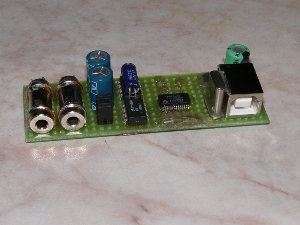

Helló! Elkészítettem én is a hangkártyát, ha ráduom a gépre, akkor felismeri, hogy új hardver, ki írja, hogy 'USB Audo CODEC' aztán átváltja a nevét 'USB kompozit eszközre", és nem tudja feltelepíteni. Az eszközkezelőben meg is jelenik a sárga felkiáltójel, az eszköz állapotánál pedig az írja, hogy "az eszköz nem indítható el". Megpróbáltam a táp és a föld közé egy 100nF-os kondit rakni, de nem segített rajta. Az IC összes lába jól be van forrasztva, zárlat sincs. Nem tudom, hogy mi lehet a hiba . a kvarc száma: 1028. Remélem jót adtak a boltban. Remélem tud valaki valamilyen ötletet adni. Köszönöm, Arpy

(#) Árpy válasza Árpy hozzászólására (») Ápr 1, 2008 /
Helló!
Mostmár nekem is müködik a hangkártya. Korábban azért nem ment, mert ki kellett cserélni a Vddi-n lévő 1µF-os kondit nagyobbra. Én egy 22µF-osat tettem be, így már müködik szépen. Ezt már Slope is említette korábban, hogy emiatt nem ment neki sem. Másoknak nem volt ilyen problémája vele?
Úgy gondolom, hogy eléggé jó hangja van, jobb mint az alaplapi integráltnak, amibe beszűrődik a proci zaja is. Érdemes volt elkészíteni, nem csalódtam.

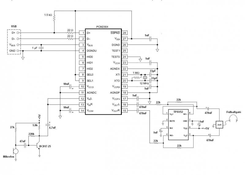

Lenne pár kérdésem a kapcsolással kapcsolatba. Első, hogy a stab ic-nek a 2 es és 5-ös lába merre megy, merr mutat a nyíl vége? a másik, meg hogy a 24 és 25 ös lábbal mit csináljak, mert digit részét nem szertném használni. A következő, meg egy előerősítő kellene utánna, vagy simán ráköthetem egy erősítőre? kösz

Az a két nyíl az utána következő fokozathoz tart. Az egyik tápfeszt szimbólizálja a köv. áramkörnek, a másik pedig a némítás/kikapcsolás vezérelhetősége egy másik áramköri rész által. Ezt ki lehetne használni pl egy komplett erősítőben, ahol mindent egy PIC/AVR vezérelne, de szerintem nem érdemes vele foglalkozni.
Én nem tudtam beszerezni ezt a stabIC-t, de enélkül is tökéletesen müködik.
A PCM2902 kimenete elég egy végfok meghajtásához, de nem haragszik, ha utána teszel egy műveleti erősítőt.
Fejhallgatóhoz mindenképpen kell, de végfok elmegy anélkül is.
Üdv, Arpy

Csatoltam hozzá egy kapcsolsi rajzot is. Az XP magától felismeri, ha minden igaz.

Az adatlapban a 28. oldalon van kapcsolás. A DOUT a digitális kimenet.
http://focus.ti.com/docs/prod/folders/print/pcm2902.html
