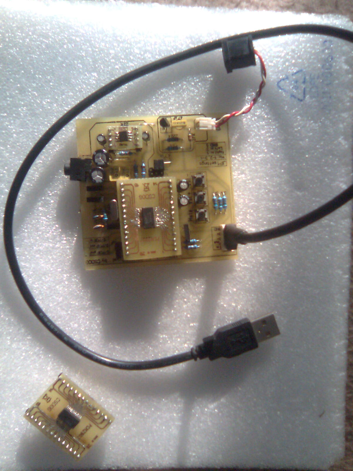

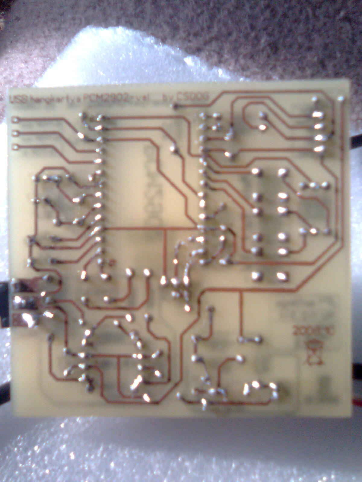

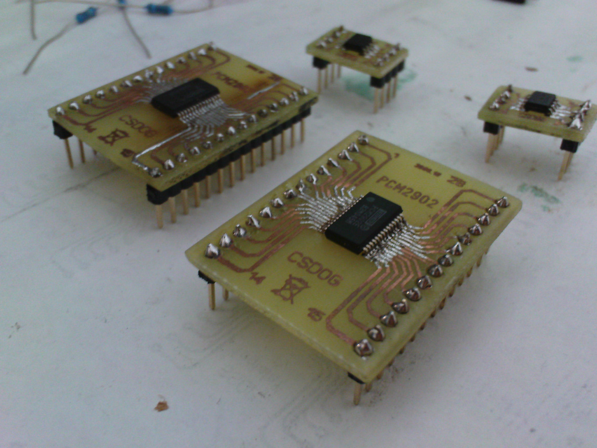

Sziasztok, ez a fórum adott nekemis ötletet h megcsináljam a hangkártyát.
Terveztem hozzá nyákot, ha valakit érdekel, szívesen közkincséteszem, az IC foglalatokokhoz is innen vettem az ötletet, szóval iylen lett:
kép1
kép2
kép3
nyák1

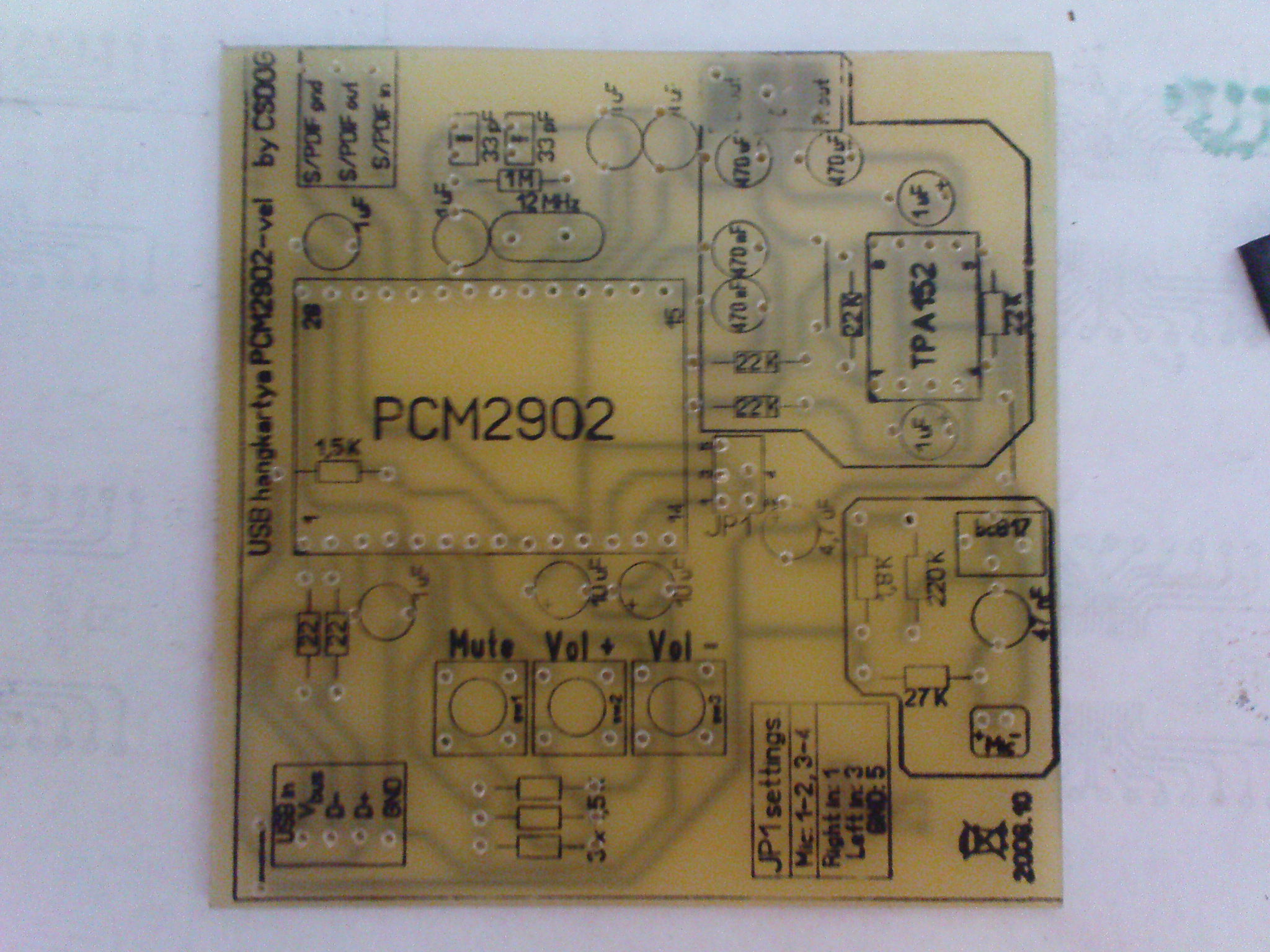

Igaz a Line-in bemenetről kifelejtettem a szűrőkondikat, de szerencsére annyira nem gány módon sikerült két 4,7µF- s kondit besűrítenem( ezt a nyákrajzon ki is javitottam utólag)... a mikrofon erősítő rész nemnagyon akarja az igazat, de az nemis érdekel annyira, és 2 jumperrel teljesen le is tudom választani az ICről.Ez a nyák teszt céljából kipróbálásképpen készült , az SMD kivitel lesz majd az igazi kihívás ... ha elkészült beszámolok róla...
(#) vicsys válasza csdog hozzászólására (») Nov 6, 2008 /
Szép lett!
Rakd fel légyszi a terveket is.
(#) csdog válasza vicsys hozzászólására (») Nov 6, 2008 /
köszi!
Sprint layout 5.0 ban dolgoztam,

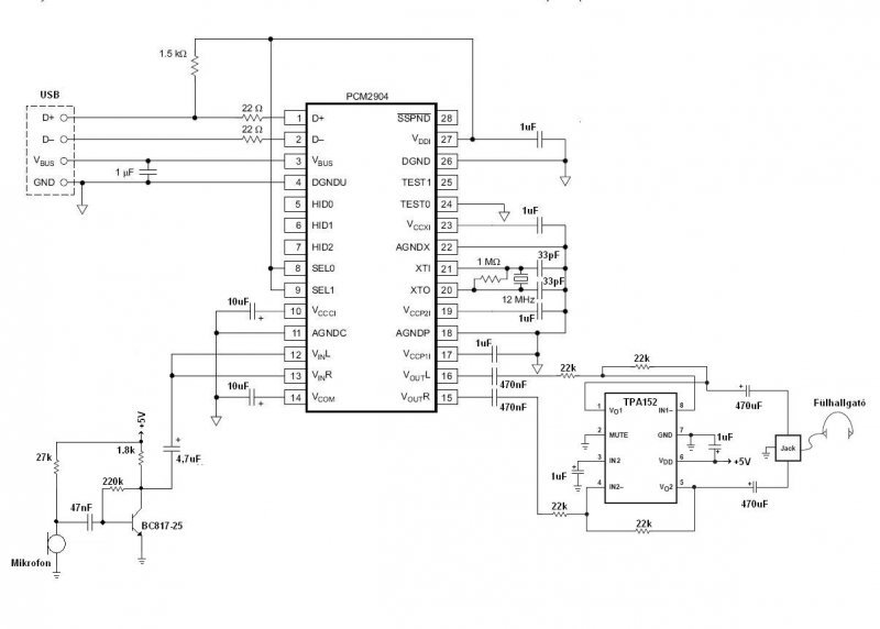

Feltettem a nyákrajzot, plusz a PCM2902 és a TPA152 makro-ját is. A kapcsrajzot pedig itt találtam, de azért aztis csatolom... :wave:
egyébként ilyen tranzisztort nemnagyon találtam sehol mint ami a kapcsrajzon van a mikrofonerősítőben (bc817-25) úgyhogy egy bc639 el helyettesítettem (hasraütésszerűen), de így nem az igazi ... sőtt inkább semilyen, úgyhogy az a része nemmegy ... Egyébként pedig nagyon tetszik a hangja, semmi alapzajj , semmi gerjedés .. az alaplapomra integrált soundMAX- nál 1000x jobb...

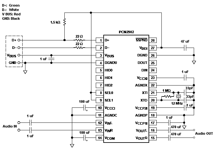

Én is megszeretném építeni ezt a hangkártyát de a TI-től nem megy a Free Sample rendelés. Nem tudna nekem valaki rendelni innen az én címemre mintát? (ha valaki tud kiadom a címem nagyon megköszönném) A fórum tapaszatalatai alapján átrajzoltam egy picit a kapcsolási rajzot (mellékelve) valaki lenne olyan szíves hogy megnézné és ha valami nem stimmel jelezné nekem ezt is megköszönném.

Jah igen és erről a kapcsolásról lenne szó(mellékelve)
(#) MolnarG válasza wir12 hozzászólására (») Jan 23, 2009 /
Az előző csatolt képnél saját magad raktad be a képet amin fel vannak tüntetve az értékek...
(#) deguss válasza wir12 hozzászólására (») Jan 23, 2009 /
Tessék elővenni az IC adatlapját és végignézni! Ugye nem kérdezünk hülyeségeket!?
