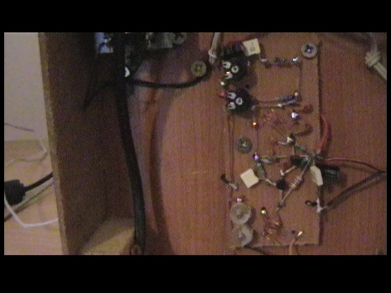

Még új vagyok itt lécci segítsetek! Novák Gábor oldaláról kinyomtattam az 500 mW-os FM adó kapcsolását és megépíttettem egy rádiószerelővel. A probléma az hogy amíg hurokdipólról és 10 darab elemről ment addig minden tökéletes volt, egy érzékenyebb rádióval simán el tudtam érni a másfél kilómétert. De zavarta a tv-t és a szomszéd is panaszkodott. Ezért vettem 10 méter rádiós 50 Ohmos koax kábelt de ezt nem tudtam összekötni a hurokdipóllal (meg mellesleg az kiesett az ablakból és összetört). Ezért csináltam nyitott dipólt úgy hogy 5-ször felcsavartam a koax kábelt és a földre is és a melegérre is tettem 1-1 darab 75 centis vezetéket. És kipróbáltam pc tápról, így nem zavarta a tv-t nem nyomta el a Sláger Rádiót tehát minden ok volt. De még a 200 métert sem értem el a telefonos rádióval. Mit csináljak? ![]()
Hello! Véleményem szerint illeszteni kellene az antennát a végfokozathoz. Az antenna sem tökéletes, mert először a koaxiális kábelt, vagyis annak jelét, szimmetrizálni kell, csak azutám kötheted rá azt a szimmetrikus dipólra.
Hogyan kell illeszteni?
Hogyan kell szimmetrizálni? Egyébként az antenna a végfokra van rákötve és amíg nem rádiós koaxról ment addig jó volt csak zavarta a tv-t A pc táp is befolyásol? mert elvileg 15 volt kell ennek a készüléknek de az pontosan 12 voltot ad le
-Készítened kellene egy SWR mérőt, azzal megmérheted az illesztettségét az adónak.
-A szimmetrizálást balun trafóval vagy illesztőhurokkal lehet elintézni. -Azt hogy ezeket hogyan kell használni, ... bizonyára megadja a műszaki dokumentáció... -Egy PC-táp, az esetleges 100Khz-es jeleivel zavarhat. Próbáld ki elemről, majd a PC-tápról, ha nincs különbség, akkor rendben... -SWR mérő helyett (mellett) készíthetsz térerőmérőt is, hasznos műszered lesz!
Jobban műk, ha a meleg érre csak egyet teszel és a hidegre teszed a másikat. Dipól
50|50 ( 75|75 ) Ωos szimmetrizáló ( BalUn ) egyenes dipólhoz.
Ha változtatod az üzemi frekvenciát ( QRG ), akkor újra kell szabnod és forrasztanod az illesztőt.
A hurokdipóllal akkor szerencséd volt, hogy hosszab távon működött az adó, mert elvileg nem arra van méretezve.
A nyitott dipól viszont már jobban hangzik ![]() A telefonos rádióval pedig még a 200 méter is soknak számít! A telefonokban borzasztó gagyi rádiók vannak beépítve, ne várj tőlük többet. Ráadásul szintézeres rádió van bennük, így ha az adód nincsen pontosan X,X0 vagy X,X5 MHz frekvencián, akkor még kisebb a hatótáv. A dipól szárait függőlegesen feszítsd ki (semmikppen ne vízszintesen!). A meleg érre cstlakozó álljon fölfelé, a földre cstlakozó pedig lefelé. Ezenkívül a hurok és a nyitott dipól imedanciája különbözik (300 illetve 50-75 ohm). Ebből kifolyólag az adón található két trimmerkondival újra be kell állítani a megfelelő illesztést. Ehhez tényleg praktikus lenne egy egyszerű térerősségmérő, anélkül nehéz.
Köszönöm szépen, sokat segítettél de a telefonos rádióval fogok ezekután is próbálni mivel hurokdipóllal 1,5 kilómétert értem el. Ja és elég könnyű pll nélkül beállítani a 93,4 MHzre tehát szintézeres rádióval is jó és a hangminőség is akármilyen antennával kiváló. A nyitott dipól szárait az ablakban vízszintesen feszítettem ki valószínüleg ez volt a baj. Nem ide tartozik de felvettelek msnre és még nem jelentkeztél be.
Hétvéégn nem nagyon van időm gépezni, majd hétfőtől leszek MSNen is. A dipólnál arra figyelj, hogy a szárai tényleg egyenesek legyenek, és megflelő hosszúak! 93,4 MHz esetén a két szárnak egyenként pont 80 cm-esnek kell lennie (összesen tehát 1,6 m).
