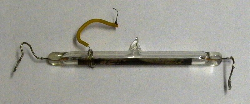

Villanó csövekkel nem igazán foglalkoztam ezért szakértő tanácsot kérnék. Ismeretlen cső műszaki paramétereit hogyan lehet megsaccolni például a három melléklet. A képen kettőnek a feliratát adtam a nevének. Egy villanőcső teljesítményéhez képest a folyamatos stroboszkóphatásnál mivel kell számolni. Én kisteljesítményű csövekről érdeklődnék.

Sziasztok szeretnek csinalni 1 strobit telefon vakujabol csak 1 kicsi egyszerut kezdesnek .......ugy szeretnem megcsinalni h zenere villogljon ....nem tudtok segitteni?
tudom h inkabb olvasnom kene ...de hatha segittetek Koszi
ha kicsit bővebben irnál róla... pl led-es vagy villanócsöves...
Villanocsoves. Kis villano cso 3kivezetessel ! meg van 1 kis trafo 1x1cm es van rajta 2+3 kivezetes.
Jezusom elirtam ....nekem mar keso van nem telefon vakujabol hanem fenykepezo vakujabol
