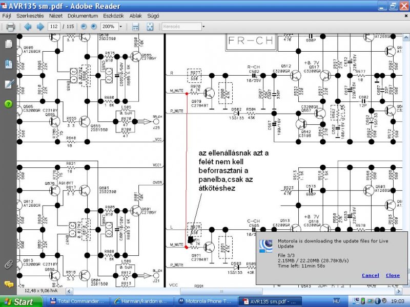

Így nem is szólhat mert az a leválasztó (lehet van neki szakszerűbb neve is) kondi. Tegyél helyette egy újat!
átcseréltem a másik csatornán lévővel. a helyzet ugyanaz. pattogás megmaradt ugyanott. újat sajna nemtok venni mert bezárt a bolt...
De egy már biztos, még pedig az, hogy a pattanás nem a végfokból jön, vagyis az jó. A pattogás a bemenő jelben van. Lehet, hogy a mute (némító) tranzisztor nem testeli a bemenetet bekapcsoláskor. És valami áramkörben induláskor keletkező zaj kerül oda.
és az melyik?az a tranzisztor?
A Q971 ott a kondi előtt.
kivettem az r971áes ellenállást meg a Q971-es tranzit és most jó. nem pattog. de akkor most mi nem jó? a tranzi, vagy ha nincs benne akkor mi van?
Szia! Ez az egyik csatorna némító áramköre. így szól rendesen?
Hát érdekes, hogy most jó, ha zárlatos is lenne akkor is max. nem szólna. De megpróbálhatod kicserélni, nem tudom mien típus, de megpróbálhatod kicserélni. De ha raksz oda semmit akkor sem lesz nagy baja. Szerintem a legtöbb kis áramú tranyó jó oda. A lábkiosztás leygen
E-C-B. Bár tényleg nem tudom hogy tud az oda zajt keverni. Bár lehet, hogy a bázis feszültség kerül a kollektorra. (esetleg próbáld meg, hogy visszarakod, és ha a némító gombot megnyomod, akkor pukkan-e)
Egyébként a csatornák közti váltáskori pukkanás a tranyó B-C közti zárlatára utal. Ugyanis mód váltáskor némítani szokták a végfok bemenetet, hogy ne kerüljön rá zaj.
Az a probléma akkor a némítóval van tuti,
ugyanis amikor csatornát váltassz az előerősítőben zaj keletkezik(pattan),ezt a többi csatornánál a némító megszűnteti A q971es tranzisztor jó?
Kicsit módosítok (az előbb nem olvastam végig mindent)
Ha a q971es cseréje nem oldja meg a problémát,akkor bár nem néztem át az egész kapcs rajzot de szerintem a képen lévő megoldás jó lesz. (persze csak akkor ha minden csatornának külön némítója van)
így kiszerelve müxik a némitás. most megpróbálom megcserélni a másik csatornán lévő tranzisztorral és kipróbálom. bár a tranzit jónak mértem... akkor ez csak arra szolgál h amikor a hangzások között váltogatás van akkor elnémitja a csatornákat? de akkor most hogy hogy rendesen müxik amikor nincs benne? esetleg ahonnan jön az a némitó szál az nem egy prociból jön? mert akkor az is lehet a baj nem?
Na megvan. A Q 971es a hibás. Átcseréltem a másik csatornáéval és most az pattog pedig mérve meg jó volt... mind1 holnap irány a bolt aztán csere köszönöm a segítséget mindenkinek! nélkületek nem ment volna.
Nagyon szívesen! Szerencsére nem volt akkor komolyabb baja.
Hogy mégse menjen olyan simán a dolog... égen földön nincs ilyen tranzisztor és nem is lehet kapni helyette másikat. Felhívtam pesten a szervizt és onnan kellett megrendelnem. kb 1000 ft lesz egy darab és minimum 2 hét mire idér.. de legalább kapni valahol amerikában...
Hát szerintem ez egy egyáltalán nem kényes alkatrész, úgyhogy bármilyen E-C-B tranzisztorral helyettesítheted. Ha vannak rossz vagy régi PC tápjaid abból bonthatsz pl C945 feliratú tranyókat, amiknek a lábkiosztásuk egyezik ezzel, vagy boltból vehetsz BD139 -et, bár ez nagy teljesítményű, de ezzel a lábkiosztással nem jutott eszembe kis tranzisztor. A bd139 biztos kapható mindenhol, és a lábkiosztás is egyezik, meg olcsó is.
Bár szerintem a c945 egy PC tápból bőven megfelel.
hát egy bc639-el próbálkoztam de nem jártam sikerrel.mind1 megrendeltem hozzá legalább az jó lesz. de majd lehet kipróbálom amit mondtál. most egy picit élvezem hogy szól mert amióta nálam van csak szét volt szedve
