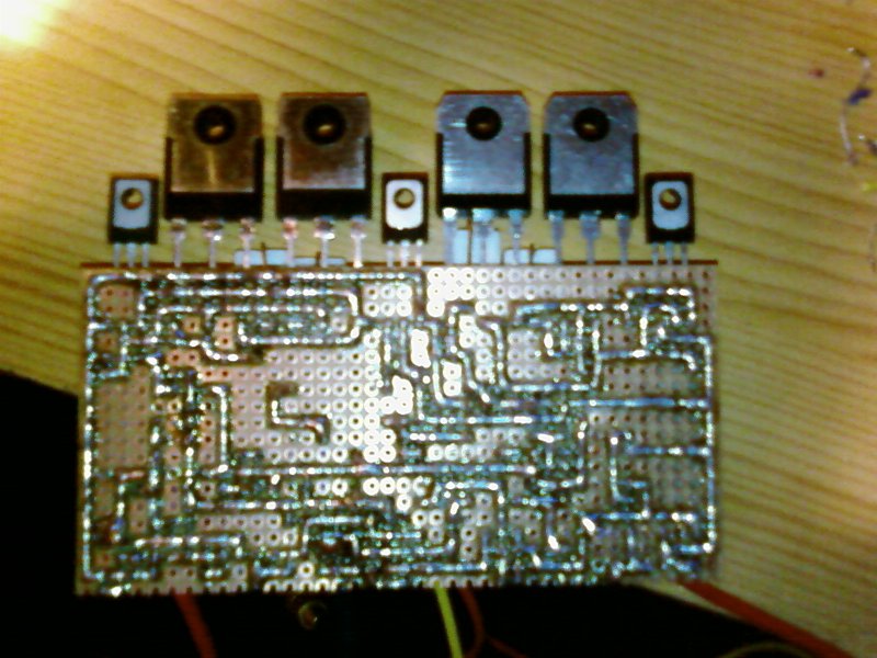

(#) szabi83 válasza toroid hozzászólására (») Okt 2, 2008 /
Potit meg se piszkáltad?
képeket tehetnél fel...
(#) toroid válasza szabi83 hozzászólására (») Okt 2, 2008 /
A potit az x-el jelölt pontig, ütközésig fordítottam, képet a forrasztási oldalról még nem készítettem, majd holnap.
Kösz a választ.
(#) jocko válasza toroid hozzászólására (») Okt 2, 2008 /
milyen nyákterv ez?lehet át kéne nézned mégegyszer.

Amúgy nekem az elkók is gyanúsak... mintha kisebbek lennének. Általában a kisebb méretű elkó az kisebb fesz. tűrésű... nameg a nyák... lehet nem oké vele valami. Rendesen nézd át!!!
ajjajj, ezek hamis BD tranyók lesznek, mennyi volt darabja

(#) toroid válasza szabi83 hozzászólására (») Okt 6, 2008 /
Egy pár kép a tranyókról.
(#) szabi83 válasza toroid hozzászólására (») Okt 6, 2008 /
Ezek hamisak sajna
Mi a hátránya a hamis tranyóknak?
Az élesztésnél a leírtak szerint jártam el.
A trafó primer tekercsével sorbakötött izzó csak felvillant és eltávolítottam.
Majd ezek után a kimeneten és a teljesítmény földön 43mv-t mértem, és az emitter ellenállásokon is, ez az érték a minimális.
Amúgy merészkedtem kipróbálni és működik, egy 15W teljesítményű hangfalat kötöttem rá de MP3 lejátszóról vezérelve maximra felhúzva sem recsegtek a hangszórók.

(#) szabi83 válasza toroid hozzászólására (») Okt 9, 2008 /
Hátránya, annyi, hogy nem tudja azt, ami elvárnánk tőle, jelen esetben 25A, amit tud kapcsolni, de hamis tranyókal is működőképes.

A hamis tranyok befolyásolhatják a nyugalmi áramot és a kimeneti feszültséget?
„Senkinek semmi jó ötlete?”
Annyi van, hogy nem az X felé tekerted a potit!
(#) toroid válasza szabi83 hozzászólására (») Okt 9, 2008 /
Az meglehet, de az emitter ellenálláson mért feszültséget 40-430mv között lehet állítani a P-vel.
A BD139, BD140-es tranyók is lehetnek hamisak?

(#) toroid válasza szabi83 hozzászólására (») Okt 10, 2008 /
A tanácsodra átnéztem a diódákat, mindegyik jó.
Az ellenállásokat is ellenőriztem, azokkal sincs baj.
Csak új alkatrészeket használtam, és beforrasztás előtt mindegyiket lemértem, mindegyik jó volt.
A kimeneti fesz még mindig 40mv, emellett működik, szépen szól de nem elegendő teljesítménnyel.
Amúgy még mindig nem tudom, hogy miért nem lehet beállítani a kimeneti feszültséget, melyik alkatrész lehet a felelős.
Ha valami tanácsod van előre is köszönöm

(#) pmisi hozzászólása Okt 18, 2008 /
Megépítettem próbapanelon az st151-et. Gyönyörűen szól pedig csak 18 volttal van hajtva így legalább nem melegszik majd rendelek hozzá toroidot is. Valaki csinálta már próbapanelon?

A próbapanelos st-röl egy fotót nemraknál fel ha megkérlek rá szépen? Nagyon kíváncsi lennék rá !
(#) vtsoftware válasza pmisi hozzászólására (») Okt 18, 2008 /
Hát próbapaneles erősítőt még én sem láttam
Tényleg fényképezd már le, remélem nem szedted még szét
(#) pmisi válasza (») Okt 18, 2008 /
ááá meghagyom nagyon bejön mindjárt lefotózom
hűtőbordát még nem vettem rá mert azt hittem nem lesz jó úgyse de tévedtem meg kicsit nagyok a kerámia ellenállások...
