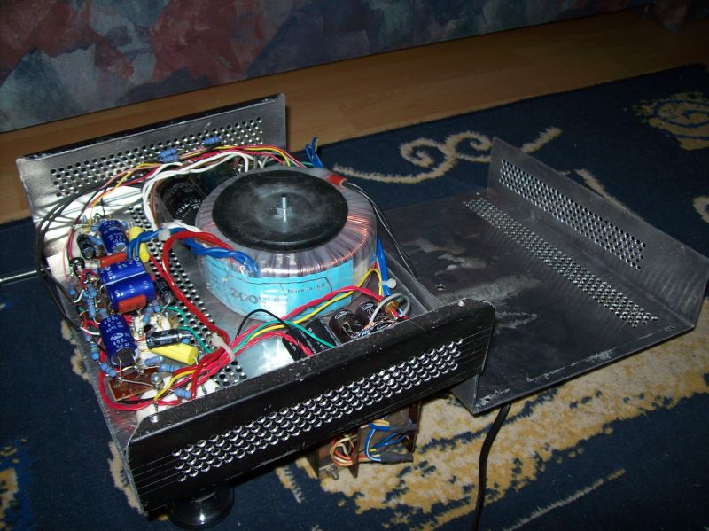

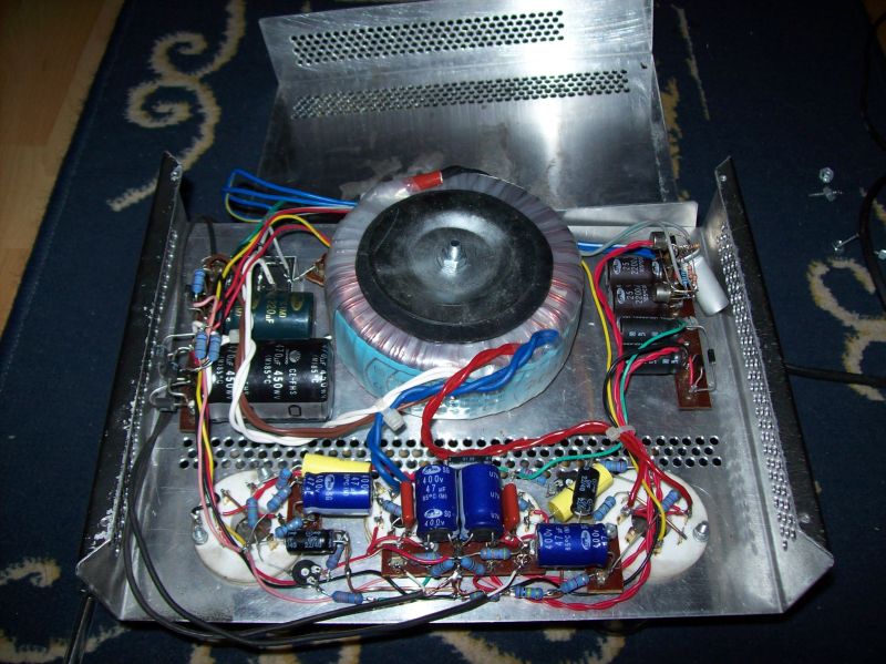

(#) djhans hozzászólása Okt 5, 2008

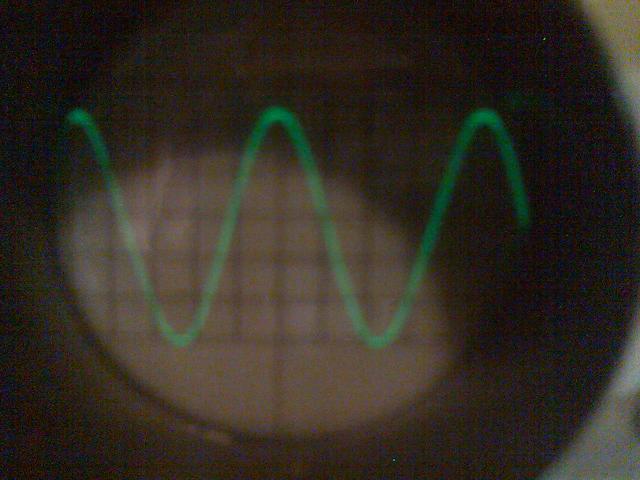

Ma volt időm és összeraktam a GU50 SE-t. Azért kellett szétszednem mert nagyon melegedett a belseje is. Lyukakat fúrtam a dobozára hogy legyen hűtés. Itt vannak róla a képek. Most is légszereléssel lett összerakva. Nem volt kedvem nyákot rajzolni, maratni
Be is mértem az erősítőt. Legalacsonyabb frekvencia 50Hz volt a hanggenerátoron. 8ohm terhelés mellett 8,2V kimeneti fesz volt a legtöbb, úgy hogy a szkópon nem lehetett látni torzítást. Ez 8W
Míg 1KHz-en már 10W gond nélkül lejött.
Én meg vagyok elégedve ezzel a teljesítménnyel a kicsi 10cm2-es kimenőkhöz képest. Jó, tudom 50Hz nem hifi de a hangfal is csak 35Hz-től ad. Zenére nekem jó lesz
(#) djhans válasza (Felhasználó 13571) hozzászólására (») Okt 5, 2008
A ventillátor miatt is kellett volna fúrkálni lyukakat Így csendesebb is. Nem zavar bele a venti kapcsolófrekije. Nkem ez így tetszik.
Itt vannak a mérési képek. Látható a torzítás a második képen.
Nekem a GU mellett az alulap forró lesz, átveszi a foglalattól. A belseje az erölködőnek meg inkább a tarfótól melegedett. Most jó a szellőzés csak a trafó meleg. A kondik már nem melegek mert kimegy a hő. A trafó 60 fokos 2 óra után. Csak kibírja Ez már így fog maradni.

(#) CHZ válasza djhans hozzászólására (») Okt 5, 2008
Már a 8W -os képen is tetemes torzítás látható ,fül erre kevésbé érzékeny és a megjelenő felharmónikusok miatt feldúsul a mély tartomány , ami okozhat kellemes hangzást is .
Jobbnak érezhető az alacsonyfrekis átvitel mint valójában ...
(#) djhans válasza CHZ hozzászólására (») Okt 5, 2008
Még a légréssel kell játszanom mert most gyakorlatilag csak a szerelési légrés van hogy egy oldalról van belemezelve. Majd teszek közé papírokat és nézem a szkópon hogy a legjobb.
(#) sturbi válasza djhans hozzászólására (») Okt 5, 2008
Nagyon csúnyácska az a színusz az első is, nem ártana csiszolni még rajta, inkább meg kellene elégedni 5-6 W-al és kicsit kisérletezni még, ettől biztos jobbat el lehet érni (vagy a bemenőjel is ilyen ?).
Igy néz ki a színusz, ha nem torz, ha ilyen nem is sikerül, azért hasonlóra lehetne gyúrni (N313 orosz kis szkópon, a bemenőjel saját készítésű tranzisztoros dekádoszcillátorból megy az erősítőbe):
(#) edgar válasza djhans hozzászólására (») Okt 5, 2008
Szep munkat vegeztel !! Szemelyszerint a hagyomanyos szerelest joban szeretem mind a PCB -re felbiggyesztett alkatreszeket.
CHZ-nak igaza van. Kulonben is az a kis torzitas meg nem halhato egy nem vajtfulu megszallotnak.

(#) djhans válasza sturbi hozzászólására (») Okt 5, 2008

(#) edgar válasza sturbi hozzászólására (») Okt 5, 2008
Merem alitani, hogy "djhans" megoldja a problemat.
A kezeben van egy ket meroeszkos es addig jatszadozik amig minden rendben lesz.
Egy kis ellencsatolassal- itt ott -meg lehet segiteni a dolgon.

A kimenok ahogyan en nezem, egy kicsit vastagok a lemezek.
Valamilyen halozati trafobol keszitetted??
