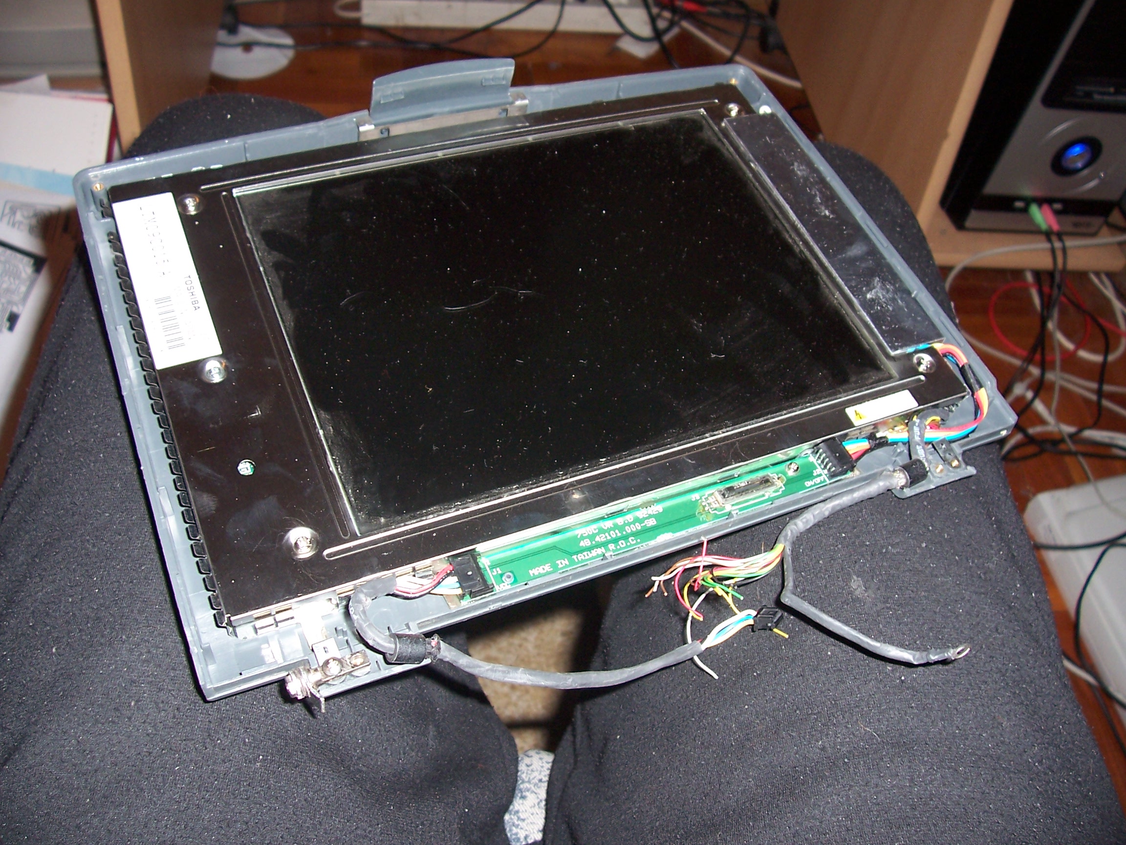

Mi a véleményetek erről a kijelzőről? Lehetne ezt használni kisebb segédáramkörrel normál számítógép VGA kimenetére kötve? A típusa: Toshiba ltm09c015 5 vezeték megy az inverterre és 17 vezeték a kijelző elektronikájára. Egy régi 386-os AcerNote 750C típusú gépből származik. A kép elég vacak a fémről visszaverődő vaku miatt.
ez egy 640 X 480 TFT LCD szinenként 3 bit felbontásban, szíinben elég kevés, bekötésem van róla, elektromos leírásom nincs, ha kell elküldöm magánba, az oldal mexűnt ahonnan letöltöttem. a leírás 15+10 pines csatit említ..

http://www.atlanticdigitalcorp.com/PC530tech.html, melléklem a meglévő doksiját, szerintem elég ritka ahhoz hogy ne sokakat érdekeljen, de kérésed parancs ![]()
Köszönöm a dokumentumot!
Vannak régi PCI-os videokártyáim meg AGP-s is. Mindegyiken van egy nagyobb tüskesor, de nem tudom az-e ami ehhez kell. De szerintem úgysem lesz jó videó lejátszáshoz. Kíváncsi lennék milyen képe van neki. Esetleg valami rajzot tudsz küldeni, hogy köthető rá a feature csatira? Ha nagyon vacak a képe, lehet róla szó hogy odaadom. Bár nagyon tetszik, jól mutatna a kocsiban.
nekem sajnos csak 17 vezeték jön ki a kijelzőből, de akkor kiveszem belőle a modult és megnézem a csatlakozóját. Eddig nem akartam túlzottan szétszedni.

http://gathering.tweakers.net/forum/list_messages/799377/0 de ez a pci kártyás megoldás grafikához, videóhoz szerintem nagyon gagyi, mivel a csatin kinn van a 3 szin 1-1 biten, meg egy intenzitásjel, vagyis kb 16 színt lehet megjeleníteni
Hú ez a max 16 szín ez elvette a kedvem a dologtól. Jó lett volna dvd lejátszása vagy legalábbis valami médialejátszóhoz mp3-at lejátszani.
De lehet jobban járok akkor egy régebbi LCD monitorral. Azért a kíváncsiság az hajt, megpróbálom mit produkál. Ezek alapból ilyen kevés színt tudnak megjeleníteni, vagy csak a feature kimenet korlátai miatt?

is-is, az lcd szinenként 3bit ugye az 8*8*8=512 szin, a vga kártya meg ezen a felső csatin 16 szín. A kevesebb győz, vagyis így 16 szined lesz.
