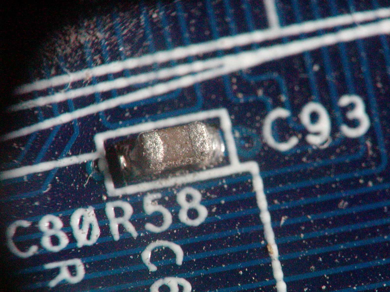

...és megtenné, hogy megnézi a processzor kioldója fölött levő SMD ell.áll. értékét....köszönöm.
Pontosan a proci felett van közvetlenül (a lap rövidebb oldala felé,a táp felé,tehát afelső kioldója felett )egy kétlábú csoda alatt,sajna fényképezni nem áll módomban,csak nemtudom mekkorát forrasszak be helyette. Köszi.

(#) gyubear válasza kripower hozzászólására (») Jún 22, 2006 /
Szia.
Kicsit túl van zsúfolva a gépem, de megpróbálom lefotózni.
(#) gyubear válasza gyubear hozzászólására (») Jún 22, 2006 /
Ennyi látszik...
(#) kripower válasza gyubear hozzászólására (») Jún 22, 2006 /
Kösz szépen, nagyon rendes vagy és tök jó a kép is, csak nem ez az az ell.áll. Ha megtennéd hogy még egy képet dobsz megköszönném! Lefényképeztem hogy biztosabb legyen.
az a hűtőborda leszorító.....
mindjárt megy a kép
(#) gyubear válasza gyubear hozzászólására (») Jún 22, 2006 / 4
2R2 azaz 2,2Ohm
Megaköszönet! Nagyon rendes vagy! Remélem beindul...
Kaptál 50 pontot :worship:
megállt a netem. mégegyszer....
Mivel fényképezted? Elektronmikroszkóppal? Nagyon jó.
De biztos, hogy ez 2R2? Nem tudom kivenni.
Fejtetőn nagyon 7-nek látszik az utolsó szám, az ég világon nem találok 2,2 ohmot
Elforgatva 2-valami-7 nek látszik.
Ha 2,7 akkor mindegy
Ha 207 akkor majdnem jó ha szakadt

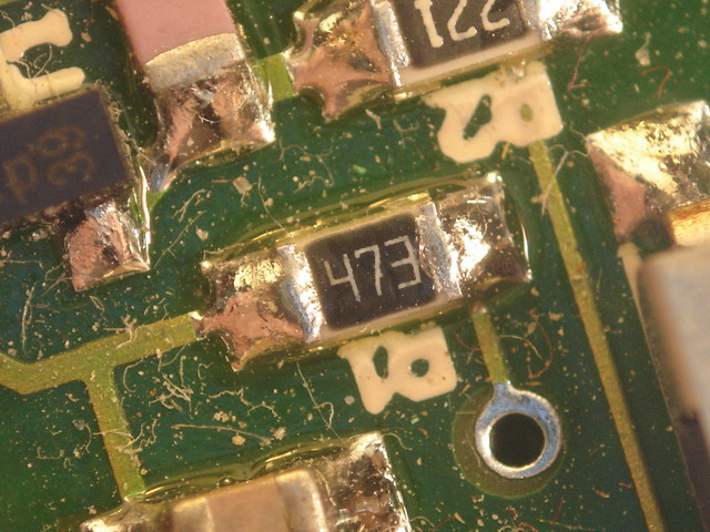

Jó mocskos...
Amúgy szeretek makrót fotózni. Nem olyan bonyolult: bármilyen digitális fényképező, teljes optikai Zoom-mal (jelenesetben 10x) és az objektív elé egy tükörreflexes gép objektívje (Praktica 50mm, 1,8) fordítva elétartva. gyakorolni kell, de megéri, mert ennél még szebb és jobb képeket lehet készíteni.

(#) Frankye válasza kripower hozzászólására (») Jún 22, 2006 /
Én jó alaposan kinagyítottam a képe, sztem 2,2 Ohmos...
(#) kripower válasza Frankye hozzászólására (») Jún 23, 2006 /
Na jó, meggyőztetek

Bocs az Offért, de ezt a makró technikát ki kellett próbálnom és az eredmény magáért beszél!
Képzeljétek el ezt a képet 5 Mpx méretben. Az smd ellnállás nem fér ki a 17" monitoromra!
Pedig a digi gépem csak 10cm-s "makrót" tud. Ez már nem is makró.
