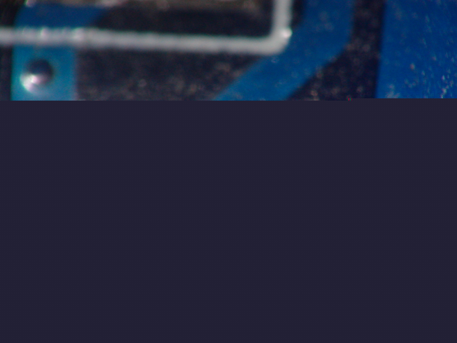

...és megtenné, hogy megnézi a processzor kioldója fölött levő SMD ell.áll. értékét....köszönöm.
Pontosan a proci felett van közvetlenül (a lap rövidebb oldala felé,a táp felé,tehát afelső kioldója felett )egy kétlábú csoda alatt,sajna fényképezni nem áll módomban,csak nemtudom mekkorát forrasszak be helyette. Köszi.
Hát ha proci lefogó feletti tört le akkor nagyon valózsínű hogy a borda levétele közben odacsúszott a csavarhúzó, nagyon tipikus hiba....ilyenkor az ember legszívesebben meg és .
Nincs meg az az ellenálás ami letört....prbáld megkeresni, ha senki sem válaszol akkor szerintem nézz körbe hogy mik vannak körülötte mert általában rá utal, szóval nem valószínű hogy egymás mellé kerül egy 1 mili Ohmos meg egy 1Mohmos ellenállás. Szóval szerintem nézz meg mi van mellette...árulkodó lehet.

Igen, gondolom ez történt, nem én csináltam és sajna nincs is meg.Egyre kisebb értékekkel próbálkozom hátha egyszer elindul,mert se kép se hang...

Kösz szépen, nagyon rendes vagy és tök jó a kép is, csak nem ez az az ell.áll. Ha megtennéd hogy még egy képet dobsz megköszönném! Lefényképeztem hogy biztosabb legyen.
az a hűtőborda leszorító.....
mindjárt megy a kép
Megaköszönet! Nagyon rendes vagy! Remélem beindul...

Mivel fényképezted? Elektronmikroszkóppal? Nagyon jó.
De biztos, hogy ez 2R2? Nem tudom kivenni.
Fejtetőn nagyon 7-nek látszik az utolsó szám, az ég világon nem találok 2,2 ohmot Elforgatva 2-valami-7 nek látszik. Ha 2,7 akkor mindegy Ha 207 akkor majdnem jó ha szakadt
Jó mocskos...

Én jó alaposan kinagyítottam a képe, sztem 2,2 Ohmos...
gyubear! Mentést kérek másodszor is! Most vettem észre, hogy az alsó rögzítésnél is ki van ütve egy!
Csatoltam egy képet, bár nem kátszik sok. L12 van mellé írva és nemtudom mi lehetett ott, a többi L-es alkatrész egy kis barna smd. Mit tegyek be helyére?
