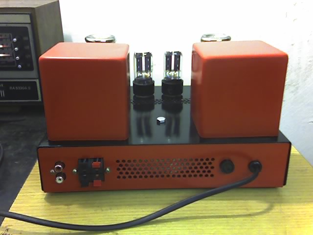

Kész a GU50 SE
Köszi! Asszem még egyszer szét kell szednem
![]() Ez tipikus oroszos fémdobozos kivitel lett. A követkaző erősítőm megint fadobozos lesz.
Azt bizony érdemes ellenőrizned .
Következőbe ajánlom ezt a praktikus csatlakozót ...
Köszi szépen! Most a soron következő a meglévő PCL86 SE bedobozolása lesz. Utána már csak PP jöhet!
Jól néz ki és praktikus is! Lehet hogy alkalmazom majd egy nagyobb projectnél. A PCL86-nál (ami már régóta a fiókban kallódik) hasonló lesz a doboz meg a csatik mint ennél.
A következő fadobozos PP-nél lehet hogy ez a kombinált lesz.
Csak azér mutattam , mert mics 500Ft és " 3 legyet ütünk 1 csapásra ..."
