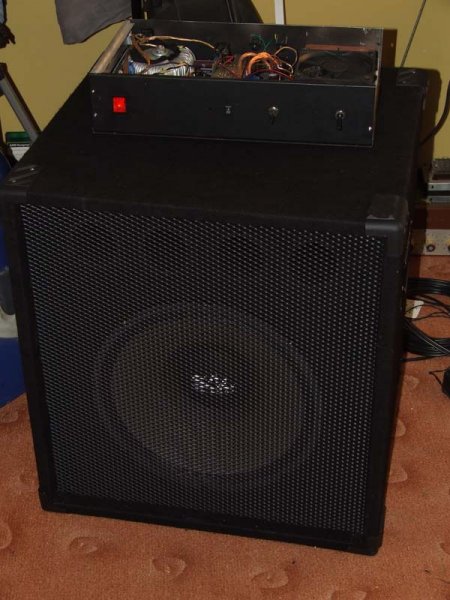

Próbált már valaki hídba kapcsolt 7294 modullal
komolyabb mélyládát hajtani?Tapasztalatokra lennék kiváncsi, mivel én is összetákoltam 1 ijet, az olcsóságán és az alábbi helyen olvasott cikken felbuzdulva...
A siker sajnos nem 100%-os, mivel úgy tűnik hogy az erősítőnek minimális a csillapítása, feleslegesen nagyokat leng a hangszóró (SAL PA40100).
A quad-405 modullal nincs ilyen gond de az meg más miat gáz...))
Ha tudtok valami trükköt eme problémára, akkor előre is köszi.

Az IC átvitele nagyjából lineáris, 20 Hz-n épp hogy lemegy -3dB alá. Az általad leírt csillapítási problémát nem észleltem, igaz, nálam 15"-os JBL-ek szólnak.
Elképzelhető talán, hogy a doboz nem illeszkedik tökéletesen a hangszóróhoz ? A sal által megadott paramétereket szokás bizalmatlanul kezelni. Egyik haverom egyébként minden mély és szub-célú erölködőhöz épít egy 30Hz-es felüláteresztő szürőt, mondván, az alatt fölösleges kinozni a hangszórót (na meg magunkat)

Ha jól belegondolok, nem valószinű, hogy elektronikai illesztési jellegű lenne a gondod. A doboz és a hangszóró viszonya az, ami gyanus nekem. Megprobáltad már a dobozt csilapítani (vatelin, szivacs, stb) ?
Egyébként a Quad-nak sokkal meredekebben esik alul az átvitele, ha jól emlékszem, 20Hz-nél -huszonvalahány dB-t mutat.
(#) MPedro válasza MPedro hozzászólására (») Nov 11, 2008 /
Most jó, megnéztem. Ha azok a paraméterekkel és alkatrészekkel építetted meg, akkor iszonyatosan mélyen szól az előzene hangigényhez képes. Kell egy alúlvágó szürő 30Hz-re, és a pupot fel kellene vinni 80-100Hz környékre. A dobozt meg próbáld meg sok csillapítóanyaggal, valószinűleg jvalamennyit segít.

Persze próbálkoztam csillapítani, piramismintás szivacsot tettem a hátsó falára, de csúnya folytott hangja lett tőle.Most semmi nincs benne.Igaz így 40 Hz környékén kong egy kicsit, de hangosabb, telltebb szebb a hangja. Az a felüláteresztő szűrő érdekes lehet, pláne hogy az ismerősödnek is bevállt.Végül is minek libegjen szerencsétlen hangszóró a 10-20 Hz-es kóbor jelekre?Tudsz ajánlani valami kapcsit ilyen szűrőre?
