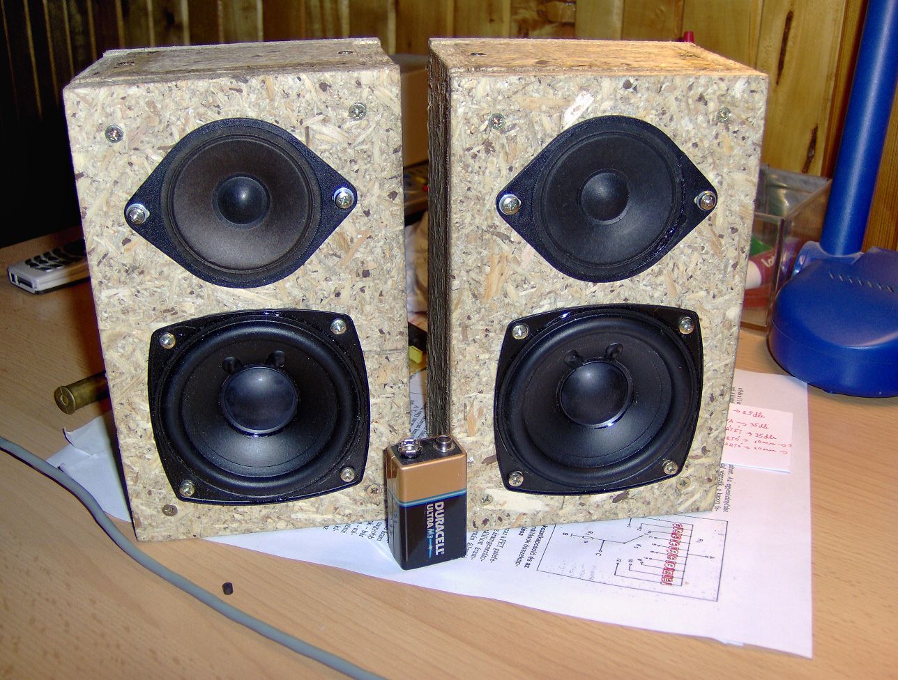

Építek a PC-m hez egy 2X8W-os hangfalpárt (egy dobozban egy magas és egy mély hangszóró). A hangszórók egy Thomson TV ből van ( a mégy) és egy grundig tv-ből (a magas) a dobozok már készen vannak a ragasztó még most köt... Annyi lenne a gondom hogy a hangváltót hogyan csináljam? A hangszórókról nem lelek semmi infót ![]() Annyit tudok hogy az egyik 8OHM (mély) a másik 6OHM (magas). Ehhez szeretnék egy hangváltót összehozni. Én ezt és ezt nézegettem de nem tudom hogy a hangszórónak az "okáv meredekségét" honnan a fenéből tudjam meg? Valaki ebben nem tudna segíteni? Még valami! Ez az első hangfalam.. a belsejét ha kibélelném kőzetgyapottal (nem a szúrós fajta) az elég lenne csillapításnak? A doboz egyébként zárt lessz.. üdv! Előre is köszönöm! ![]()
pontosan váltót csak mérések után tudnál készíteni, az idézett képleteket viszont önmagukban felejtsd el.
Ha mutatnál képet a hangszórókról, talán többet tudnék segíteni. Csillapításnak olyan anyag kéne, ami nem hullik szálaira és aminek a szerkezetét fel tudod lazítani, ha ez megy kőzetgyapottal, akkor használhatod azt is.

Most egyenlőre ez a kép van... A doboz még nincs kész még össze kel lcsiszolni az éleket csak megnéztem hogy hogyan fog fasteni.. 170mm magas 105mm széles és 85mm mély üdv! Köszönöm a válaszodat..
Aha, a magas kb. 65mm-es. Hát erre annyit lehet kitalálni látastlanban, hogy egy 300uH körüli induktivitással kicsit vágsz a felső tartományból, és egy 3,0µF körüli kondival (fólia) próbálod illeszteni hozzá a magashszt. A kondi elé valószínűleg kell majd egy soros ellenállás, mert érzékenyebb lehet a kicsi mint a nagy.
