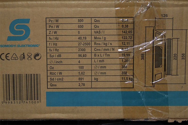

A salos SPA sorozat vicces kis hangszórócsalád, arra nem jó amire szánták, mert az érzékenysége kevés, de igazából másra sem használható a paraméterei miatt.
Igen én is eléggé szkeptikus vagyok a SAL hangszórók specifikációival szemben, de azért vannak kivételek, mintahogy nevesebb gyártók is produkálnak gyengébb darabokat.A zenekari subládámat SAL PA 40100-ból csináltam, JBL Speaker Shoppal teveztem és meglepően jó eredménnyel sikerült megépíteni.Csak a reflexcsövekből kellet 6cm-t lecsipegetni a hangolás során.Na de 1 szó mint 100: a 2530 az inkább felejtős.
Hidd el... ![]()
Mérted is? A szórás azoknál is hatalmas, és a még PA50100 érzékenysége is az ígért 98dB helyett 90. Én úgy ezután nem is foglalkoztam tovább vele. Semmi értelme pénzt kiadni érte.

A PA 50100 az eléggé gáz hangszóró.Ugyan az a "motorja" mint a 40100 és a 30100-nak.Reflex dobozba elvileg alkalmatlan, zárba meg minek ilyet rakni?A 40100 viszont egyáltalán nem rossz, a ládában 50 Hz felett bőven túlteljesíti a 96,6 db -es (kézi hangerőmérő) érzékenységet, hangosan és szépen szól.Ez a láda csak egy kisérletnek indult, de azt kell mondjam hogy párja is lesz, csak időm is legyen rá

Hja, hát a dobozán teljesen más van, mint a honlapon,
