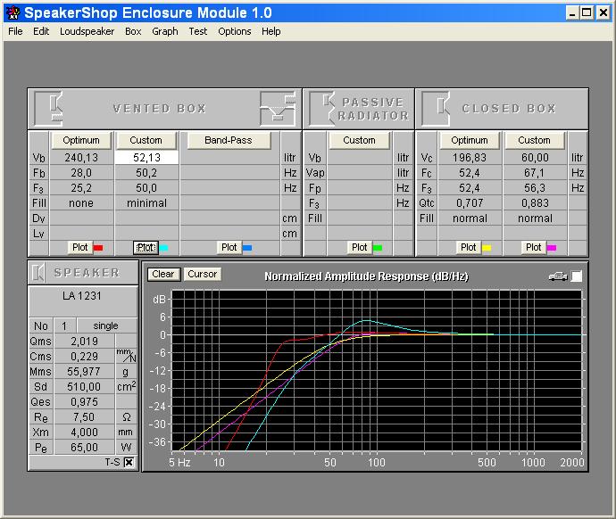

Na megnéztem a paramétereit jbl progival...
hááát...100 Hz alatti átvitelre nem építenék vele semmit.Jó volna a 1221 ről is valami specifikáció. Ezt pl13 írta: Idézet: „De legalább a kínai hulladékoknál jobb. Épp valamelyik nap tettem fel az adatlapját ide a fórumra, PDF formában. És melléírtam, hogy 50-60 liter közötti zárt dobozban működik jól..” Hol van ![]()
hát, ez jött ki nekem is, de egy ládában kettő lesz! ugy lejjebb megy, nézd meg, ezzel terveztem énis, 110, meg 130l közöttit néztem. próbáld meg ha ráérsz már nemnehéz átirni
