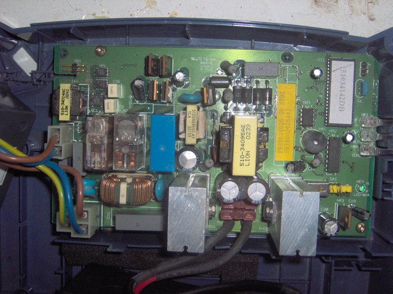

Üdv Mindenkinek!
Van egy Ellipse 300 inverterem, ill. szünetmentes tápom.
195/300w teljesitmény.
Hogyan növelhetem ennek legegyszerübben a teljesitményét? Egyáltalán érdemes e az átalakitásba fogni? 2 db irf3205 van benne.
(#) otto54 válasza gabylala hozzászólására (») Nov 21, 2008 /
Nem ismerem a készüléket,így csak "találgatok".
A teljesítményt a készülékben lévő "kimenő" transzformátor által átvihető teljesítmény bekorlátozza.
Amennyiben lemezelt vasmagos transzformátor van a készülékben,akkor annak mechanikai méreteit lemérve következtetni lehet az általa átvihető maximális teljesítményre.
Nem hiszem,hogy a gyártó a mostani árversenyben a ténylegesen szükségesnél nagyobb trafót rakott volna a készülékbe.
Véleményem szerint kicsi az esélyed a teljesítmény növelésre,de várd meg a többi választ is mielőtt döntenél.
(#) gabylala válasza otto54 hozzászólására (») Nov 21, 2008 /
Ezek a trafok vannak benne. A jelolesuk alapjan valami plusz info?
A méreteket nézve,itt a trafó nem "hagyományos" lemezmagos,hanem porvasmagos. Ettől kezdve már ötletem sincs a teljesítmény növelésére. Ezeket az áramköri megoldásokat nem ismerem. Valószínűleg a trafót hogy kis méretű lehessen több kHz-en járatják, és a trafóról visszacsatolás is van a meghajtó áramkörbe. Bár mihez is nyúlsz, valószínűleg "le hal" a rendszer.
Sajnos nem tudok segíteni.
MIndenesetre köszönöm mindegyikötöknek!
(#) gulyi88 válasza gabylala hozzászólására (») Nov 21, 2008 /
egy elég mély belebuherálás árán lehetne növelni a teljeítményt..
2 kapcsolóelemet látok benne és ez felfelé transzformál .. így én egy pussh-pull kapcsolásra tippelek..
amit mindenképpen bántani kell, az a trafó!
ha lehet a frekvenciával felfelé menni,
akkor áttekercselés miatt,
ha nem akkor meg nagyobb mag kell, amit nehézkes befaragni oda!
ezenfelül valószinűleg 1 marék félvezetőt is nagyobbra kellene cserélni,
aztán az akkukat is lehet, hogy kell bántani, mert nembiztos, hogy kibírnák a nagyobb áramfelvételt, a működési idő az biztosan csökkenne, ha az akkukapacitást nem növelnéd meg..
(#) gabylala válasza gulyi88 hozzászólására (») Nov 21, 2008 /
Hát igazad van. Inkább veszek egy nagyobb teljesitményűt.
