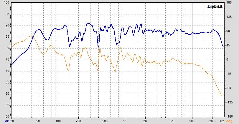

A HS-500-ban tényleg öntött alukosaras mélyhszek voltak, LB(A)1231 (csak a mágnes különbözött ferrit/AlNiCo), de annyiféle nyavalyájuk volt, hogy nem is érdemes felsorolni. Igazából a mágnes sem volt túlzottan erős, csak a 10mm-es légrés magasság miatt volt vmi hatása a lengőcsévére. Csatoltam egy mérését...
la1231.pdf
(#) shalafi66 válasza ngyzoli hozzászólására (») Szept 7, 2008 / 1
még valami eszembe jutott. Kis doboznak (akár még zártnak is) is lehet jó mélyátvitele, csak megfelelő hangszóró kell hozzá, és el kell dönteni, meliyk fontosabb, az érzékenység, vagy a mélytartomány, mert egyszerre csak az egyik választható.
Ui: ez pl. egy Prelu B32 (D26) mérése átalakított váltóval.
