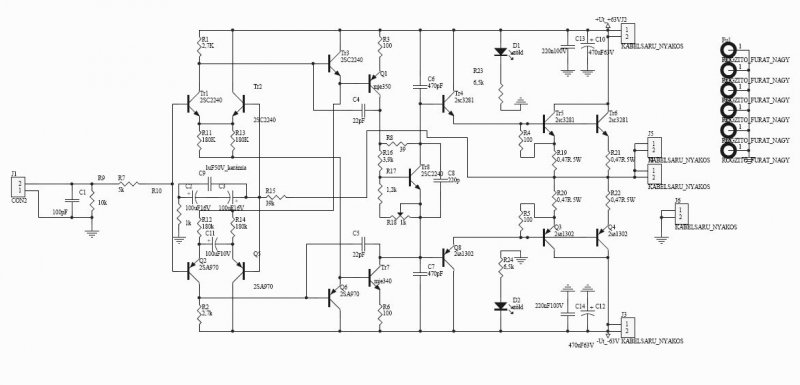

(#) Directors válasza ZPKing hozzászólására (») Nov 27, 2008 /
Lenne egy nagy kérésem egy vállalkozó szellemű emberkétől.
Van egy kapcsolási rajzom és egy nyákrajom de a nyákrajzot nem én csináltam.Szeretném megkérni,hogy a nyákrajzra ha lehetne írja már rá melyik alkatrész hová való.
(#) Directors hozzászólása Nov 27, 2008 /
Jahh most látom ZPKing,hogy neked írtam.Sorry, nem csak neked akartam hanem mindenkinek szól.
(#) ZPKing válasza Directors hozzászólására (») Nov 27, 2008 /
Nincs semmi!
Értjük mire gondolsz!
