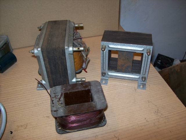

Van EI vasam csévével két db de nem egyformák mert az egyik 13 a másik 16cm2 keresztmetszetű. De az EI méret sem egyforma. Viszont mind a 2 a vékonyabb fajta minőségi lemezből van 0.2mm-esből. nagyon jó kis cucc de én nem foglalkozom mono erősítővel. Ha kell valamelyik akkor az is megoldható a jövö héten. Illetve ha másnak kell akkor szóljon.
A kisebbet pontosan megmértem EI92 vaskeresztmetszet 2,8x4,3cm 12cm2. Elég nagy az ablakméret tehát ideális kimenőnek mind a 2. A nagyobbikról annyit tudni hogy pontosítok, EI104 és kb 14cm2 pontosan nem tudom mert nem szedtem szét. Nálam csak a port fogják mért hálózatit nem készítek. Kimenőnek meg nem jó nekem mert nem akarok monót. Itt van a kép róluk. Jó lenne ha valaki munkára fogná őket. Elsősorban kocosra gondoltam de ha neki nem kell bárki viheti.

nem akarok hüleséget kérdezni(ámbár lehet hogy mégis azt teszem) a nagyobbik az kimenő,vagy hálótrafó?mert lehet h érdekelne ha nem túl drága!
